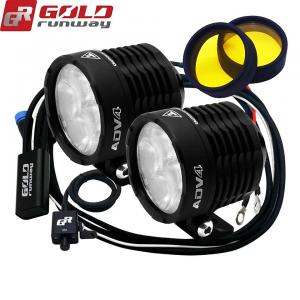

Приветсвую камрады!
Тема допсвета на моты ныне популярна, но до конца не изведана)
Откатав первый сезон, озаботился улучшением света своего коня.
Имеем - Шадоу 2010 года со стоковой передней фарой. Свет, скажем честно, не ахти... Может и ездил бы дальше, но LED технологии не давали покоя)
Скажу сразу - искал на Али. Ибо вваливать бабки желания не было. Смотрел традиционные "бары" с лед-оптикой - не впечатлили. Материал в основном пластик, да и прибавку в свете,судя по отзывам, дают не шибкую. Посему имидж) и возможно внешний вид был принесен в жертву и выбор пал на маленькие лед-допфары.
В итоге заказал с Али Gold Runway модель XPL flood. Сегодня последний день Али дает хороший скидос на фары - поэтому заказал на свой страх и риск. Так бы, конечно, покатал темку с камрадами.
В принципе отзывы неплохие, сомнения пока в одном. Взял flood, т.е. рассеянный свет - аналог ближнего. Был вариант взять теже фарки spot - направленный, аналог дальнего. Или придушить жабу и взять комбо - два варианта в одной фаре.
Буду признателен за дельные мысли по теме. Может махну не глядя)))
В любом случае как установлю отпишусь

Ну, если допер как фотку воткнуть, то и оптику сам поставлю)))

Здравствуй мил.человек!
я в свое время тоже сильно этим интересовался и ставил много чего.
Итак по порядку
1) маленькие led-spot  (точка) светят ярко и далеко, очень классные как фары дневного хода, видно издалека и очень хорошо, что для наших мотобратьев самое то, ибо мы невидимки для остальных участников движения. Но категорически нельзя их использовать ночью на дорогах общего пользования - слепят встречных за будь здоров!
2) маленькие рассеянный свет - противотуманки - толку будет мало...
3) нужны фары с четкой свето-теневой границей (СТГ) такие ставят Харлеи и подобные с ними, например, вот такие
https://ru.aliexpres...3c00VMbE1X&mp=1
Народ ставил - довольные.
ну и напоследок, то что у тебя на фото - это только для езды по бездорожью, о чем и написано на фарах - те использовать на дорогах общего пользованья нельзя, это по полям и лесам ночью хорошо будет.

Опасную ты затеял игру- говорю с сицилийским акцентом))) тут как бы рисков многовато, начиная с того, хонды совсем не любят вмешательства в электрику. Она у них надёжна до тех пока не полез туда рационализатор. Далее... ставить ДХО LED не поставив его в головной = получить нечто очень интересное и разноцветное, что смотрится весьма убого, хотя о вкусах не спорят, конечно. А если его ставить, то раскошелиться на H4 светодиодку- придётся ибо хорошая будет стоить от 4000 (и не надо рассказывать про хорошую за 1000 или с одного китайского сайта), а хорошая за 1000 или с одного китайского сайта будет светить во все стороны или как свеча, повезёт если не как ректальная. И это не говоря о рисках связанных с оттенком света, который, при определеных обстоятельствах будет только мешать тебе же самому.
Дальше - оптика. Это бесконечная тема-главное опять же свето-теневая граница. Ну тут опять же риски:
1) ни хрена не видно(особенно в сочетании с хорошей лампой головного света за 1000)
2) можно получить перелом носа и ещё чего нибудь на ближайшем перекрёстке, от ослеплённого водителя;
3) могут добабахаться сотрудники ДПС, но это не точно.
В общем если хочешь хорошо- то будь готов к бюджету больше чем сейчас планируешь. ИМХО опять таки????

Предыдущий повелитель моего мота, который продолжает меня курировать, кстати всем бы таких предшественников, пересел на "гуся" и приехал ко мне с новыми лед-фарами. Китаезы впечатлили. Посему и взял
