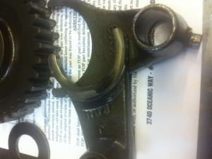

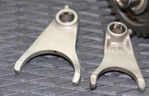

Итак, результат разбора и осмотра двигателя.
Угловой редуктор в полном порядке.
Жека оказался прав - критический износ одной вилки (на ней метка MG8), и сильный износ шестеренки в которую она втыкается и соответственно когда мотоцикл накланялся влево шестерня задевала парные с ней шестеренки - немного покрошила зубья, много металлической стружки в картере двигателя и на сетке маслонасоса.... маслонасос не разбирался, будет разобран завтра и будет понятно под замену его или как....
на обсуждение выкладываю фото
IMG_0202.JPG IMG_0198.JPG IMG_0199.JPG IMG_0200.JPG IMG_0201.JPG IMG_0203.JPG IMG_0204.JPG
вопрос по копирному валу, имеется маленький скол, критично или не стоит переживать?
ну и главный вопрос - как это случилось и что делать чтобы не повторилось? масло, но почему тогда вторая вилка в идеальном состоянии?
в общем вопросы... вопросы...
  • 2 144 сообщений
Последствия езды в натяг на 4-ой передаче. Шестерню 3/4 передачи, в которую втыкается вилка и копирный вал ты не найдёшь, так что довольствуся тем что есть, но шестерня несильно изношена. Выложи фото кулачковой муфты 3 передачи.

Благодарю! фото будет попозже вместе с маслонасосом, сегодня на ебее купил в сборе коробку VT800, судя по фото состояние очень хорошее.
  • 2 144 сообщений
От неё только шестерни к нам можно поставить, копирный вал к сожалению просто так не встанет, нужна доработка, валы тоже.

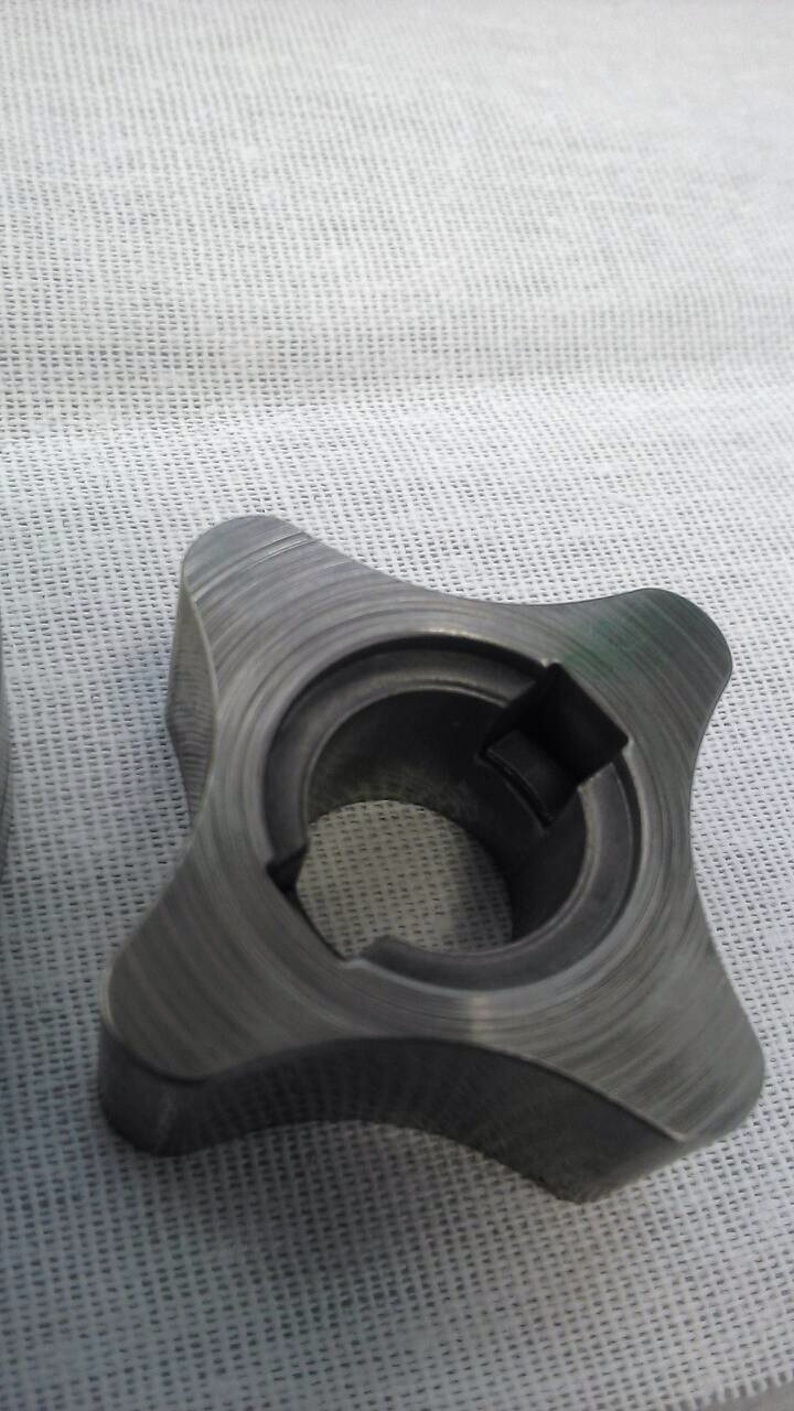

Дай фотографию кулачков третьей передачи если не сложно. С обеих шестерён. И что там за звезда цепная лежит на первом фото, я чё то такой не припомню в моторе.

в гараж попаду наверное только на выходных, сфоткаю, а шестерня - я так понял это 4 передача (если не ошибаюсь), она же на 4м и 5м фото только перевернутая. именно она стоит скраю и о нее шкрябала шестерня (фото 3)

Отличный насос у тебя, собирай его назад. А шестерня та, которая на 3-ем фото. С одной стороны у ней муфта 3 передачи, с другой четвёртой. так вот муфту четвёртой передачи ты сфотал, а третьей нет. Мне нужно видеть состояние кулачков этой муфты. Дело в том, что так сточить вилку и шестерню надо умудриться. Такое впечатление, что муфта 3 передачи давала нехилое продольное усилие на шестерню/ вилку. Так бывает когда кулачки стёсаны и имеют не перпендикулярную шестерне плоскость или имел место перекос шестерни. Но в этом случае передачу должно выбивать. А её не выбивало.
Спасибо! фото шестерни 3 передачи обязательно выложу, скорее всего так и есть, кулачки стерлись и при езде на 3й передачи было давление на вилку, те момент пытался передачу выбить, но по какой то причине этого не происходило и давление муфты в конце концов убило вилку... и как следствие капремонт...
