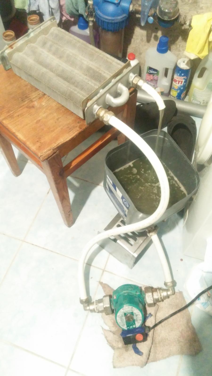

митря
митря
  • 20 сообщений
  • ПроживаниеКрым Симферополь
Если провести аналогию с теплообменником котла, то лимонку разводить 20г на 1л. И лучше воспользоваться циркуляционным насосом и емкостью. Пару часов работы и будет хорошо )))

Спасибо. О результатах отпишусь.
