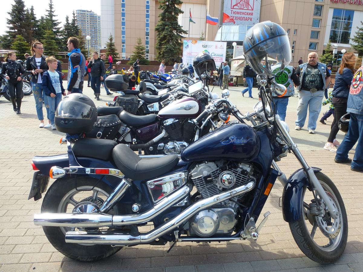

Прошу прощения, если повторяю тему. Подскажите, кто знает. У меня генератор не выдает зарядку (ветки форума почитал, все проверил, в гене дело), нужно менять гену, так вот вопрос: какой подойдет, мне предложили гену от Shadow Aero 750 2008г., подойдет ли он? Мой Shadow VT1100C 1990г. (на фото), предшественник Spiritа. Перематывать статор желания нет - подозреваю, что японцы это на заводе в белых халатах сделали лучше))). Заранее благодарю!
