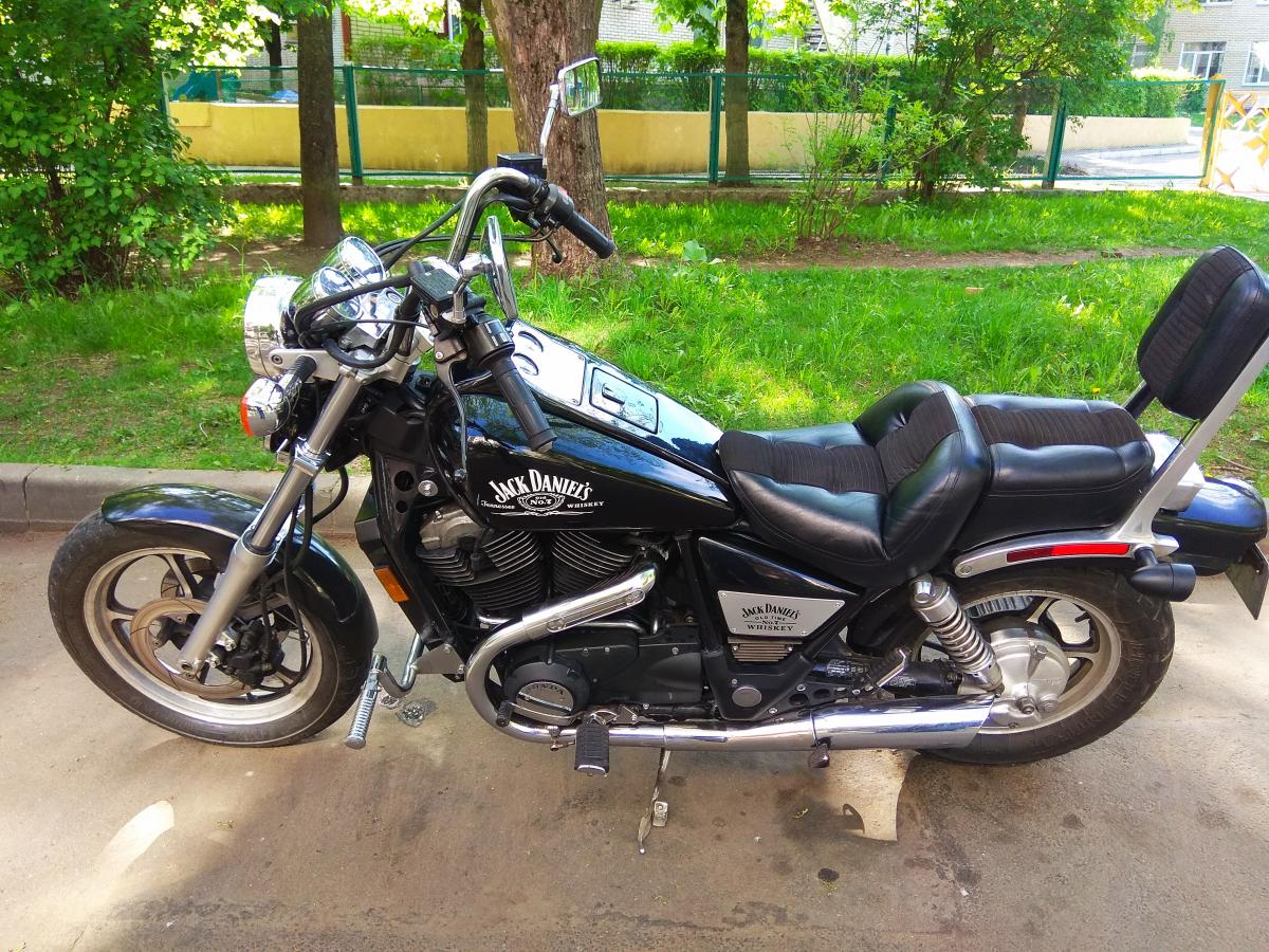

  • 35 сообщений
Вот такого клона встретил в Минске
#58
Красота! С виду - конфетка!
