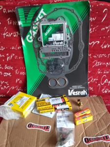

И сколько же стоит сие чудо? Впрочем неважно- посчитаем. Итак, лист паронита 0,5мм стоит 90-100р. Колечки по 10-15р- сколько их там? Впрочем тоже неважно, пусть будет на 100р итого 300. Прокладки под головы- как выяснилось не впечатляют и не только Анатолия, так что он не един в своей не впечатлительности. Итак, восстанавливаем старые прокладки. Шприц 20мл. серого Абро 666 стоит тоже примерно 100р. Плюс 600р манжеты клапанов Кортеко. В итоге вышло 1000р +- 100р, пусть будет 1200. Это реальная стоимость данного комплекта в базарный день. Вывод: данный товар либо для совершенно безруких, либо для очень ленивых. НО!!! Совершенно безрукому этот набор не нужен ибо он всё окончательно поломает ещё на стадии разборки. Очень же ленивый вообще ничего делать не будет ибо ленивый он. И как я спать буду? Не идёт из головы это соображение никак! В чём подвох парни, где скрытый смысл?
Это всё верно. Но. Найти паронит, изготовить прокладки, подобрать все эти резинки, сколько это займёт времени у ремонтника? Сколько будет потрачено на бензин, в поисках этого всего? Сколько стоит нормочас на мото СТО? Согласитесь, что собрать мотор имея полный комплект прокладок гораздо быстрее получиться. Опять же тут ещё вопрос во сколько вы цените своё время, в ваших рассуждениях оно у вас бесплатное. Теперь можете спокойно спать?
