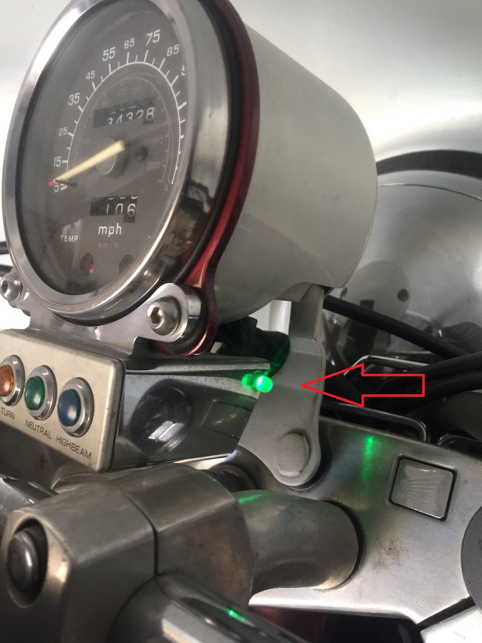

Не могу  разобраться с непонятным тюнингом - RJB диод  ( многоцветный)
Прежний хозяин высказал мнение, что это типа тахометра.
У меня сомнения, что это тахометр.
Есть версия, что это показатель состояния АКБ.
Горит обычно зеленым цветом.  Когда садится АКБ, цвет меняется на желто/зеленый.
При севшем АКБ,  цвет меняется на красно/зеленый.

Просмотреть бы, куда проводочки от него идут.

Прошу прощения, но Вы сами ответили на свой вопрос, это: индикатор АКБ
"Горит обычно зеленым цветом.  Когда садится АКБ, цвет меняется на желто/зеленый.
При севшем АКБ,  цвет меняется на красно/зеленый."
Это мое предположение.   Однако смущает:  Прежний хозяин говорит, что это типа тахометра.
Так а на ходу что он делает? Ну крутани до отсечки и посмотри, загорится красным или нет.

На ручку реагирует, но понять какие обороты невозможно! Красный цвет появляется за долго до высоких оборотов! Даже до отсечки крутить не приходится.
Больше похоже на индикатор расхода или состояния батареи. Но понять принцип и состояние не могу.
Датчик оптимального расхода топлива? На некоторых машинах на тахометрах есть "зелёная" зона, где расход топлива минимален. Где-то 1.5-2.5 тысячи оборотов. Может это как раз оно? Куда проводка от диода идёт?
