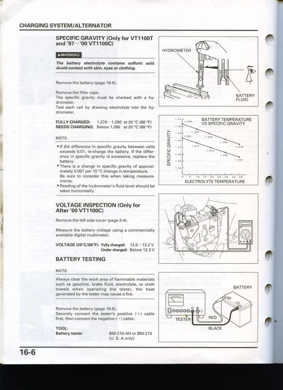

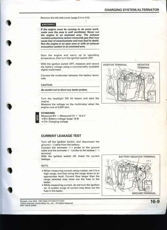

Да нет Ген, выставляться самым умным это не моё, но вот опровергать глупости- ДА. Злиться на меня незачем, сам виноват. А всё из-за того, что ты якобы прочёл в мануале цифры вольтажа при ХХ! НЕБЫЛО этого ни в одном Хондовском мануале НИКОГДА и про это и была речь. Также об том, что вместо ссылок на зарядку генератора ты привёл огрызок мануала, в котором написано о диагностики аккумулятора, а про зарядку на холостых. средних, высоких нет ни слова!!!!!! Статью пока не читал.....но и чёта не хочется, Дело то не в том, что в ней написано (возможно всё истинная правда, я не спорю).....НО!!!! Приводить статьи взятые с инета любой может. А вот действительно знать суть проблемы изнутри, без чтения ссылок, имея на это основания в виде ВО и ОР может далеко не каждый. И если твои ВО и ОР не позволяют тебе сравниться с чьими-то ни было, то это не повод уничижать человека заявлением, что этот кто-то слишком много "умничает". И уж выставлять тебя перед "сосайтниками :)" в невыгодном свете .......так ты сам это сделал, а теперь виноватым меня выставляешь. А слово "БАКЛАН" я негде и не писал и не думал писать. На себя и пеняй.

Знаю,что бесполезно биться головой об стену...Алекс,извини меня за мои выпады. Может где-то я и не прав был. Я действительно всё знать не могу. Образование не позволяет всё знать досконально. Я теперь сам начинаю сомневаться,про данные о ХХ. Давненько я искал данные, у меня был ещё тогда с хондой кавасаки KZ 400H. И я наверное из мануала для него вычитал эти данные и потом чё-то меня заклинило и я стал опираться на них...Считаешь,что спрыгнул? Пусть будет так. Мой косяк ,я лоханулся.И я это признаю. Порылся в мануалах про Хонду и действительно про ХХ нигде ни слова. Но что касается практики и здравого смысла, я просто не приемлю того,что аккум на ХХ не заряжается! Не должно быть такого. как некоторые пишут,что у них на ХХ напряжение не дотягивает, до 13 хотябы вольт,им действительно надо генератор помощнее или снимать энергонасыщенный обвес. У меня всё расчитано и внапряг генератор не работает,поэтому и отличное напряжение на ХХ, над которым,как ты говоришь работал. Не знаю,что делал для этого ты, но я всё рассчитал и переделывать или покупать мощнее генератор у меня смысла нет. А "огрызки" мануала я выложу в полном размере. И там конкретно написано, что при 5000 об. заряд может варьироваться от 13.0 до 15.5V. Надеюсь с этим ты согласен??? Как показывают камменты форумчан, у них на оборотах у всех напряжение выше 13V. И это гуд. Но при наличии множества пробок на дороге или иных траблов связаных с вынужденым частым ХХ, аккум у них просто убивается..А вслед за ним и РР. и генератор.Согласен? Думаю,что согласишься, ибо зачем бы тебе самому у себя на ХХ поднимать напряжение..:)
#47
[attachment=2429]PG412.jpg[/attachment] [attachment=2430]PG415.jpg[/attachment]
