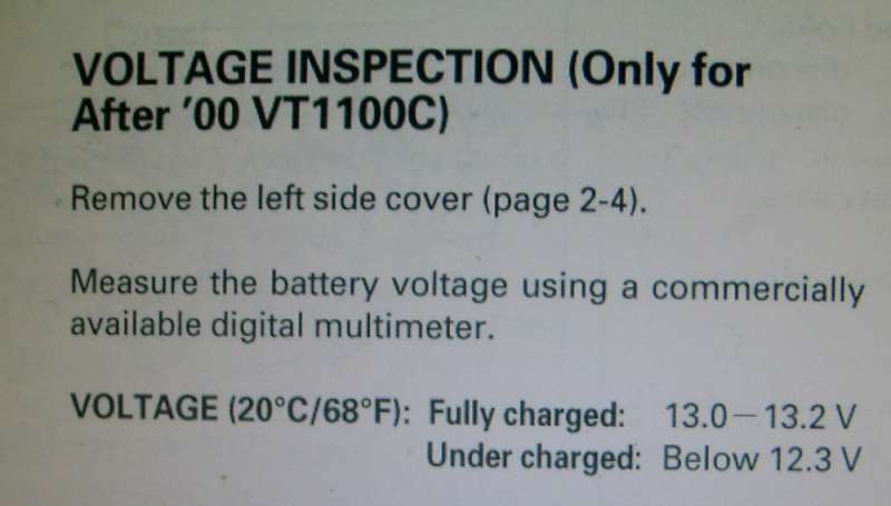

Ха! А теперя смотреть сюда!
[attachment=2390]S6306407.jpg[/attachment]
и вот
[attachment=2391]S6306409.jpg[/attachment]
Ну и чё теперя?
У меня хайнесовский мануал - там действительно такое написано
Ребят не ссорьтесь, вы 2 разных мануала смотрите Хайнес для моей тени актуален и у меня заряд такой а что Гена пишет там написано про года выпуска я так понял от 2000...

Абсолютно верно.Вот перевод того,что выложил ГенаДА ПРИ ЧЁМ ЗДЕСЬ нНАХ.. МАНУАЛЫ!!!!!!!!!!!!!!!!!!!!!!!!
Я УЖЕ ОРУУУУУУУУУУУУУУУУУУ!
В приведённых сканах , там где фулли чарджед и тд-
Написано НЕ ПРО ЗАРЯДКУ НА ХОЛОСТЫХ .....йопту, какие вы трудные!
Написано про СТЕПЕНБ ЗАРЯЖЕННОСТИ АККУМУЛЯТОРА!
- БАТАРЕЯ/ТАРИФИКАЦИОННАЯ СИСТЕМА
элемент спецификации
Батарея Емкость 12 14 А-ч V-
Текущая утечка 1.0 максимальный мА
Напряжение
(20°C/68°F)
Полностью
заряженный
13.0-13.2 V
Зарядка
потребностей
Ниже 12.3 V
Зарядный ток Нормальный 1.4 A/5 - 10 h
Быстрый 6.0 A/1 h максимальный
Генератор
переменного
тока
Емкость 345 об/мин W/5,000
Зарядка обмоточного
сопротивления (20°C/68°F)
0.1 - 0.3Q
Регулятор/выпрямитель отрегулировал
напряжение
14 - 15 об/мин V/4,000
#33
Отправлено 15 Сентябрь 2011 - 10:02

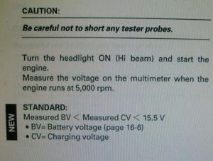

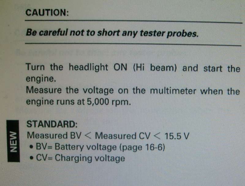

На нижнем рисунке я дал ссылку (page 16-6) исходя из этого BV = 13,0-13.2V. Тоесть норма когда при 5000 оборотах напряжение заряда должно быть больше чем 13.0V и меньше чем 15.5V.
В наших мануалах по сути одно и тоже написано. К сожалению нигде не написано какой заряд на холостых должен быть. (У тебя кстати помоему Cobra`вский мануал - там еще про турер должно быть)
Отличие в зарядке на холостых,я думаю, может быть из-за навешенных люстр и прочей ерунды. Может просаживают эти штуки заряд.
AHOPXNC, модели что 90-х, что 2000-х годов в плане генератора не отличаются вообще никак.

Саня,береги нервы. Никто ж и не спорит о том,что ты говоришь. Правильно. Это степень заряженности аккума. НО на эти данные ссылается страница на которой нарисовано уравнение зарядки. А про зарядку на холостых вообще в данный момент нигде речь не идёт. Как я сказал ранее у меня похерена инфа про это дело и я предоствить её не могу. Лично мне нравиться,что на холостых со всей иллюминацией у меня идёт хорошая зарядка.ДА ПРИ ЧЁМ ЗДЕСЬ нНАХ.. МАНУАЛЫ!!!!!!!!!!!!!!!!!!!!!!!!
#37
Отправлено 15 Сентябрь 2011 - 11:08
Саша, мне тебе бестолку что-либо доказывать...Я видно ,как ты пишешь иногда, ПИШУ ПРОЗРАЧНЫМИ БУКВАМИ.Ты просто не хочешь вникать в суть-смысл написанного.Да просто Гена не может признать что он олошился, когда написал что такое (про напругу на ХХ) в мануале вычитал вот и вся проблема.
BV-battery voltage и никакого ПРЯМОГО отношения к генератору или РР да ещё при холостом ходе оно не имеет ВООБЩЕ.
Всё правильно Вить ты понимаешь.
#38
Отправлено 15 Сентябрь 2011 - 11:13
Всё.что написано,то написано. нИ С ЧЕГО Я НЕ СЪЕЗЖАЛ. пОВТОРЮСЬ: то,что я могу предоставить (офиц. бумаги) гласят о том,что при 5000 оборотах моя модель мотора должна выдавать заряд на аккум от 13.0 до 15.5 вольт. Про холостые инфа утеряна. На практике на моём моторе заряд на ХХ составляет 14,4 вольта, при наборе оборотов резко обрезает до 13,6 вольт.Такую же картину наблюдал на других аппаратах.
Ген, да я то спокоен.
Меня прикалывает, как ты с темы сЪЕХАЛ.
Херню полную написал, а потом типа и не писал вовсе.
