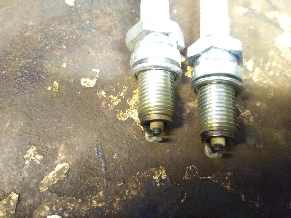

Вот какие свечи после езды по городу, последних 20 км исключительно город

Качество смеси в норме
