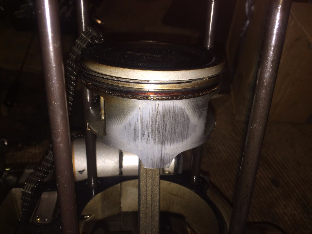

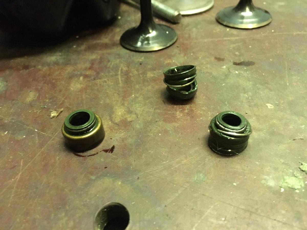

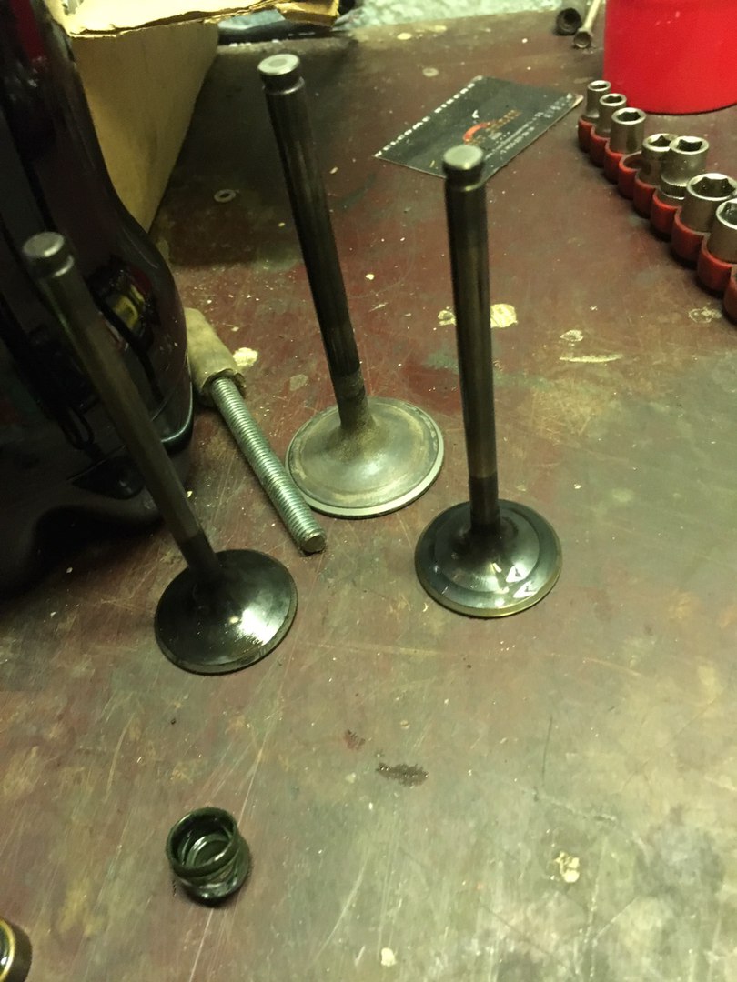

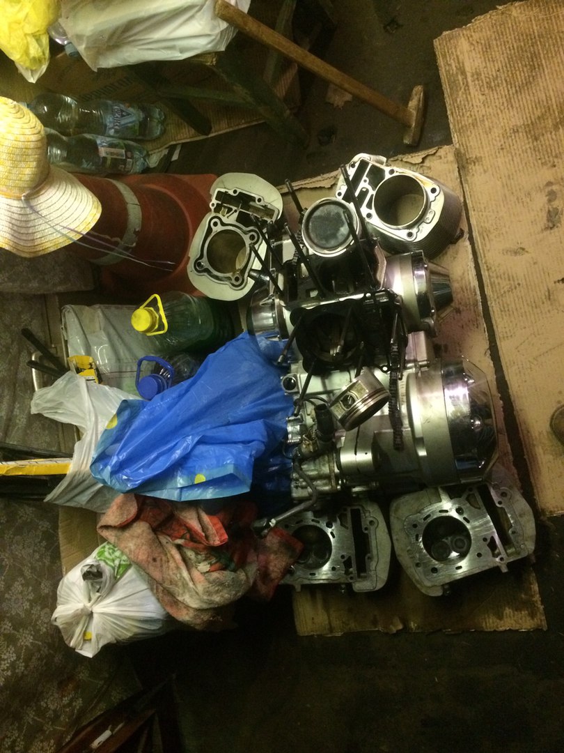

Итак Втыкс 1800... масложор чудовищный. Ну разобрали... поглядели... слегка офигели...

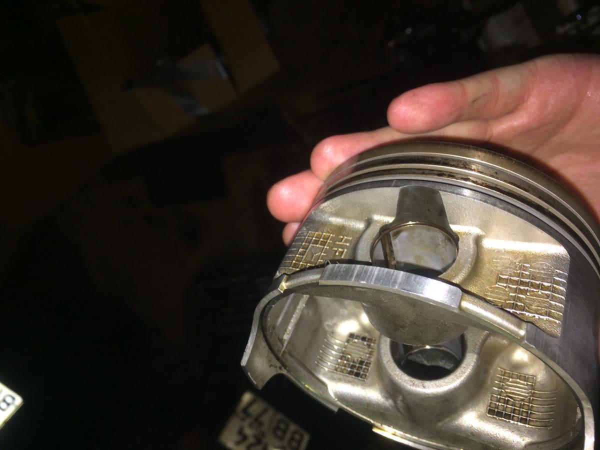

Последнее фото эпично! Задир ниже компрессионых колец, глубина больше миллиметра, маслосъмное кольцо разлетелось и кусок его исчез... предположительно он где то в картере. Ремонту цилиндр не подлежит, только перегильзовка. Поршень так же на выброс. Это задний котёл. Передний не намного лучше, но подлежит ремонту и в нём по крайней мере физически всё присутствует целиком.
Вопрос знатокам- какого хрена? Мне чё то ничего вразумительного на ум не идёт.

ну, капитан очевидность говорит перегрев или маслосъёмные колпачки. цилиндры на предмет овальности не измеряли?
© не моё
© Лев Ландау
дык видимо кусочком маслосъёмного кольца и проточило, который отвалился. не?
а вот износ со стороны оси пальца. это как? с шатунами там всё хорошо?
Удивительно, но шатуны в порядке. Пальцы  тоже выработки практически не имеют. С какого фига колечко то развалилось? Починить то этот мотор мы починим, не хотелось бы опять такую же хрень получить.
Не будь это втыкс, предположил бы детонацию. А кокретно этот.... хотя, тоже возможно. Масло + наверняка вода в котел попадала...
Мое предположение- масляное голодание было точно.
У меня Бенжамин-Саня все что ты назвал на 1800 присутствует и на колесе 118 сил, 35 тыщ пробега без проблем мот тоже из штатов.
