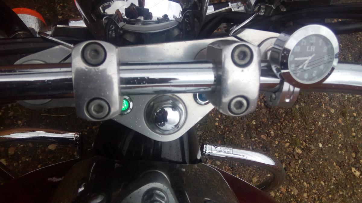

Всем привет. Попал в небольшую аварию при повороте налево под зеленую стрелку (виноват козел на джипе). Помимо треснутого крыла еще одна неприятность, руль немного свернулся набок. Как поправит руль? Подскажите или дайте ссылку.
Сам-то ниче? Жив?
Руль свернулся набок - звучит двояко. Но
- если просто провернуло в креплениях, то 4 винта ослабь и поставь как нужно.
- если крепеж погнуло, то нужно покупать новый (править смысла нет, ибо пальцы там совсем дохлые).
- если сам руль погнул, то тока сняв его с мота и ломом как рычагом. Хрому точно кабздец будет.
Мот поставь прямо и руль до упора влево, потом вправо. Посмотри расстояния и положения от концов до бака. Если одинаковые, то править руль не нужно.

Сам ничего, отделался ссадиной на руке. Подозреваю что просто повернуло в креплении. Вроде как ничего не погнул. У меня такое в детстве было на велосипеде, руль смотрит в одну сторону, а колесо в другую )))

печалька! но хорошо что сам цел! возмржно перекоило - надо вывешивать переднее колесо и разбирать весь узел на предмет дефектовки///

У меня в прошлом сезоне при падении руль именно погнуло. причем не слабо. Если вдруг придется выгибать руль обратно до приемлемой геометрии, то могу сказать 2 вещи:
1. хрому точно хана, но это мелочи, главное что сам цел
2. гораздо легче и быстрее он будет выгибаться, если место сгиба хорошенько погреть горелкой. Самой обыкновенной, купленной в хоз. магазине достаточно.

У меня стойки руля имеют ходы в резиновых демпферах. Иногда руль выгибаю чтоб ровно стоял.

Если удар не сильный, сам руль не погнут - вернешь все на место.
Плюсую к версии изгиба в шпильках стоек. Если да, то просто аккуратненько рулт рукими двигай в другую сторону.
Блин, для начала, правильно уже сказали раньше, ослабить крышки стоек руля (4 болта под шестигранник) и выставить его прямо.
Чаще всего этого хватает.
Ну а потом, если понадобится, смотреть дальше.
имхо, скорей всего не руль а перья в траверсах, при падении колесо упирает в 1 сторону, а руль в противоположную. главное перья проворачивать на вывешеном колесе, иначе мот станет лоурайдером, и не все 4 болта в траверсах откручивать.
ну и могло все и сразу, и траверсы, и стойки, и руль.
успехов в починке
Спасибо всем. Шмель подскочит, покумекаем.
Огромное спасибо Шмелю. Подъехал, проконсультировал. Погнулась стойка руля и возможно сам руль. Сначала заменю стойку (а лучше наверное две), а потом решу вопрос с рулем. В душе надеюсь, что с ним все в порядке. Уж очень цены сейчас на запчасти не гуманные.
