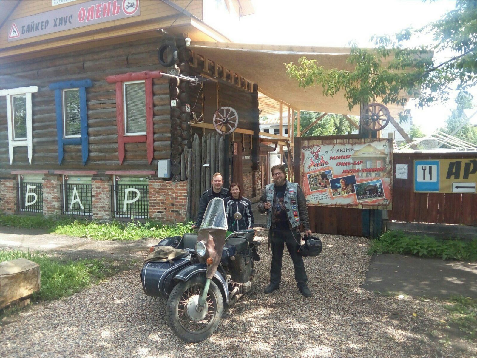

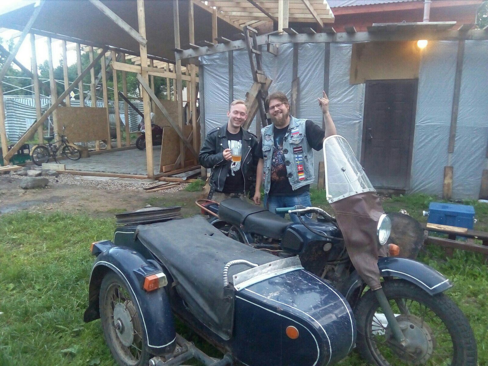

Ну раз пошла такая пьянка, отпишусь тоже. Долго бредил этой идеей, и вот - тадам, этим летом мечта сбылась - купил Днепр с коляской.
tYLR8M IRko
DzMeZmzpoEc
Изначально была идея не закрывать сезон, и ездить на всякие там зимние слеты. Но, как оказалось, я не совсем понимал, во что ввязываюсь.
Например, первый опыт:
Оказалось, к езде на колясыче надо еще привыкнуть. Особенно с учетом того, что эта адская машина норовит при торможении выехать на встречку.
200 километров от Ростова дались не особо легко. Например, процедура завода все усложнялась с каждым километром в сторону Москвы. Видимо, только в ролном воздухе Днепр чувствовал себя нормально:
Ехали в общей сложности 6 часов, вроде бы. Самое смешное, совсем недавно я почти этот же маршрут проезжал на втыксе со скоростью 100 - 110, а потом на этом чуде инжнереной мысли со скоростью 50-60. Ощущения совершенно разные. В конце концов, я даже стал получать удовольствие от неторопливого перемещения. Этакий дзен. Если б еще не куча уродов на дороге, которые мне мешали им наслаждаться.
Потом с кика Ярд (так назвали) перестал заводиться совсем, чем поверг нас в глубочайшее уныние. Стоим под дождем в 50 км от Ростова и думаем, во сколько влетит эвакуатор. Идут мимо 2 деревенских любителя выпить, естественно, сразу к нам. "Что случилось? Откуда? Куда?". Помучали еще кик, сняли крышку зажигания, посмотрели на катушку с умным видом, решили дружно, что надо менять, собрали назад. А второй товарищ, который выглядел более "уставшим", все время предлагал "Да бл*, давай с толкача", а ему первый (помоложе и потрезвее) отвечал "Да ты з***л, Миша! Не поможет!". Но Миша настоял на своем, и они меня все-таки толкнули с горочки. И, о чудо, он завелся. Надо было Мише дать полтинник, но я не мог, так как одной рукой держал сцепление, а другой газовал, чтобы Ярд не заглох. И отчаянно кричал на товарищей, чтобы скорее залазили на Днепра, пока тот не передумал ехать.
Собственно, дальнейшая дорога была по схеме "30 км - перестает работать левый горшок - глохнем в горочку - чистим свечи - разворачиваем под горочку - толкаем". Это ладно, когда он глох на заправке, у кафе или просто на четырехполоске с широкой обочиной. А вот расталкивать его на грязной грунтовой обочине двухполоски был тот еще экстрим.
Кстати, сие чудо удостоился чести потолкать даже Зевс, который возвращался с пикника Bad Russians. Где ж еще встретиться, как не в Мытищах на Ярославке?))
Дальше было почти что скучно - по обочине объехали всю пробку, ГАИшникам на нас вообще пофигу, перегрелись на Таганке и заглохли (смешно было на раз-два-три стартовать на руках со светофора вместе с машинами). Ну и гордо поехали по району за пивом, отмечать триумфальное возвращение.

Ну, ты дал, Костян! Красава! А я до этого видел тебя на фотках байкер-хауса "Олень". Оказывается, это был твой Днепр! Вот так вот, пока одни размышляют, купить ли Урал или пришпандорить коляску к Шадовке (дабы зимой выкатиться), другие берут и покупают Днепр!
