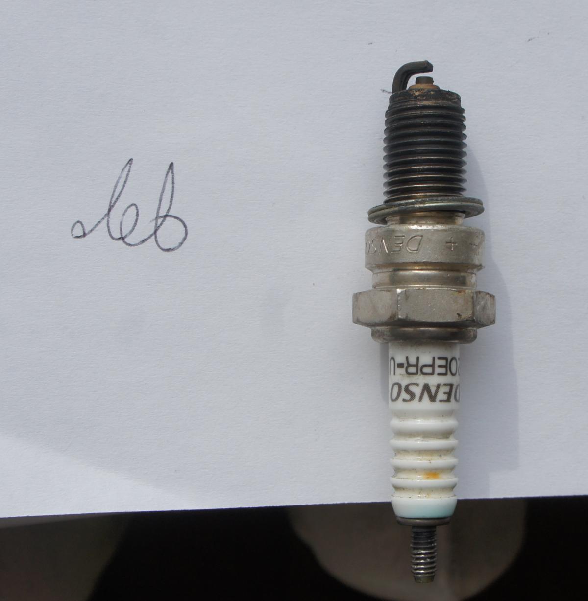

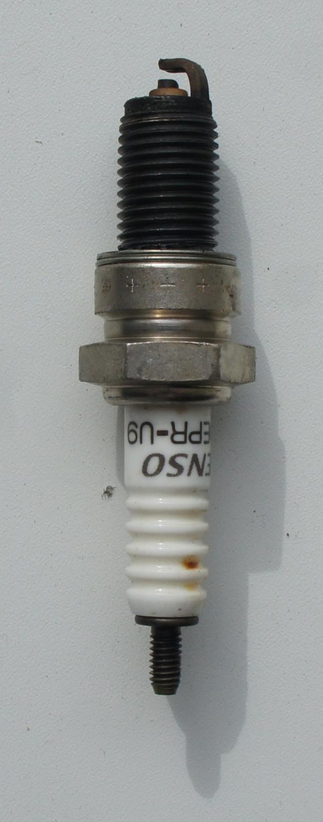

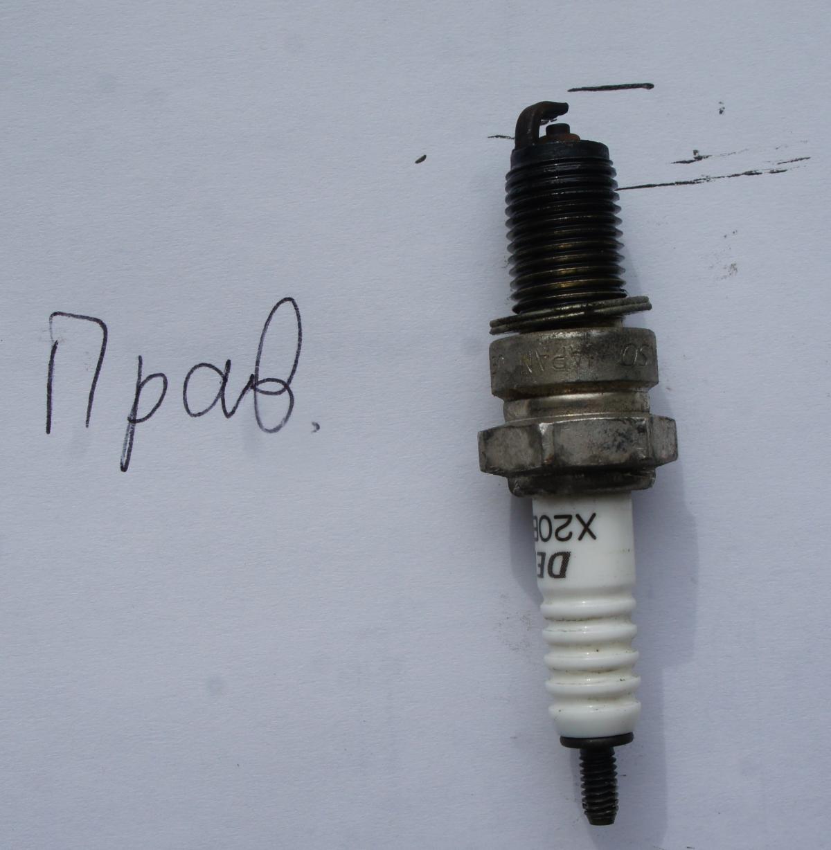

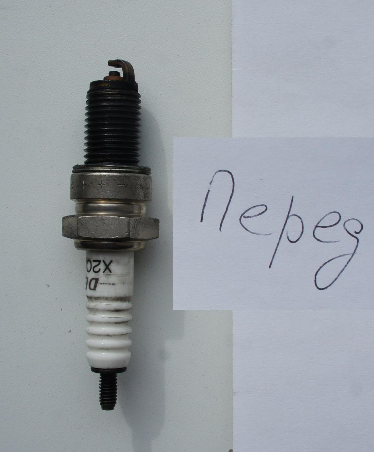

Свечи посмотрел - ничего особого не обнаружил, если только замаслена резьба немного..
прав, перед какие-то масялные, не? вторая пара ок.
Ну и да, ничего нового не скажу, видимо генератор :)

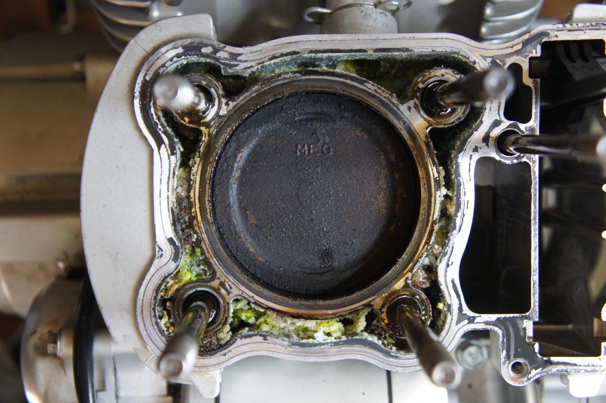

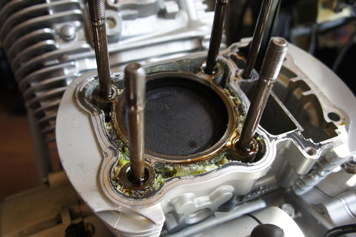

А вот кажись и причина...
А в чём собственно причина? Я ничего криминального не вижу за исключением того что нагар влажный. Но масло наверняка на него попало при демонтаже головки. В противном случае этот мотор кушает масло.

Помоему там уже ничего не течет) кисель-гель какой-то. Ну и явно был перегрев.
Снял башку т.к. грю, стартер еле прокручивает движок - вот начал его разбирать с башки.
Ну.. масло да капнуло при демонтаже на поршень, а вообще Масло, да, кушает.
