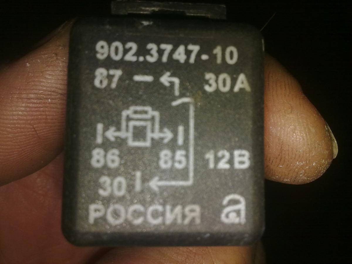

Реле есть. Вот такое

Максимальный коммутируемый ток ? Если я правильно понимаю (Малина приди , порядок наведи ) , то это 2 амперное реле ,оно не подойдет.
  • 1 330 сообщений
 коммутирующие контакты реле д/б рассчитаны на ток не менее 30-40А, можно и больше.

Нормальное это реле, 20-30А. Такого типа родное к люстрам прилагается, но к ней колодку надо искать. Лампы лучше ставь номиналом 35 Ватт, это стандарт. Массу под любой болт на раму через клемму конечно, если не в лом тащи на аккум. Плюс на аккум через пред 15А. Плюс от зажигания, лучше от того провода, что на фару идет. Кнопку ставь лучше герметичную. Если есть сомнения, то перед кнопкой пред влепи хоть на 1 А. И смотри, чтоб никуда вода не текла ручьем, ни на реле, ни на преды. Реле ставь башкой вверх, чтоб если что вода стекала с нее, а не заливала ее и клемы.
