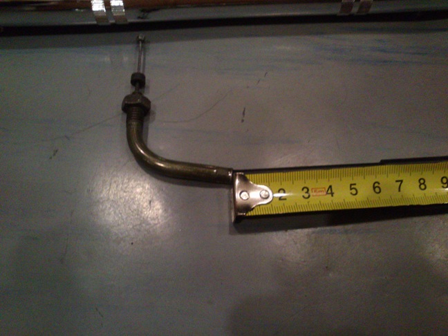

Примерил новый руль и слева тросов хватает, но впритык, а лучше подлиннее поставить на несколько сантимов. А тросов газа не хватает - искать длинные надо.
Александр, посмотри на примере моих тросов (на фото), я правильно понял как ты измерения проводил?
Трос сцепления - 130см
газ - 97
обогатители - 54

  • 692 сообщений
Да. Все правильно.
Тока я тросики газа и обогатителя на мопеде измерял.
Не снимал их тоесть. Так что погрешность в сантиметр может быть.

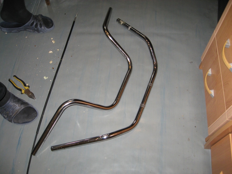

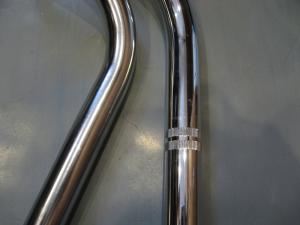

Заказывал руль от TRW Lucas http://trwmoto.com/r...1/-2/--O-254--/через AUTODOC.RU
Через EXIST - дороже. Заказывал руль MCL136SC.
Завлекло их высокое качество:
- TRW-Lucas использует только немецкие стальные трубы самого высокого качества;
- Высококачественная обработка поверхностей осуществляется с учетом требований по охране окружающей среды;
- Троекратное специальное покрытие на долгое время защищает от коррозии.
Что получил:
- На прочность не испытывал, но стенка трубы тоньше стокового руля, незначительно. На изгиб - не согнул и не шевелится. Надеюсь сталь действительно очень хорошая.
- Покрытие скудноватое, производитель побоялся полировать хром, чтоб не сполировать его совсем. Поверхность почти матовая.
Но форма и размеры руля меня устраивают.
