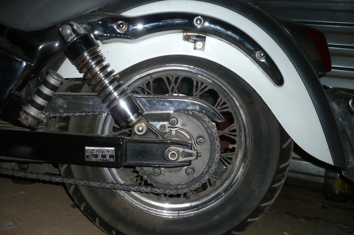

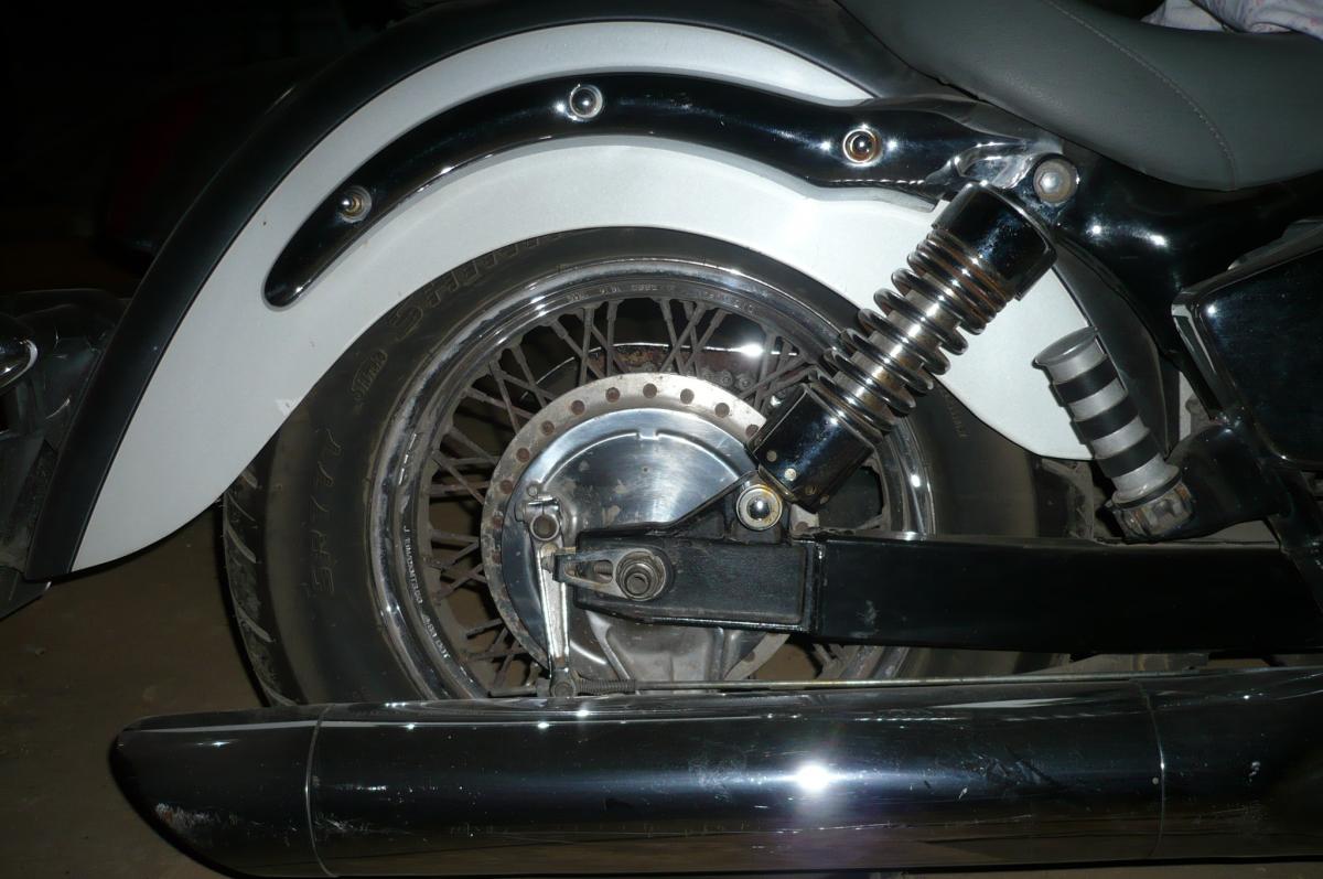

День добрый всем !
обратил внимание  что на моей шадовке очень сильно утоплинно заднее колесо в крыло .сравнил с другими шадовками- да сильнее чем у других ,дайте свой вердикт это наверное амортизаторы стоят короткие ?
И еще один вопрос можно их может удлинить или только замена -парни глянув на них кстате сказали что они стоят на самом жостком режиме  у меня !

на моей шадове тож крыло низко сидело из-за коротких-жостких амортов, через три сезона заменил их нах http://arhiv-hondash...заторы?start=30

200 баксов это круто очень))))))))))

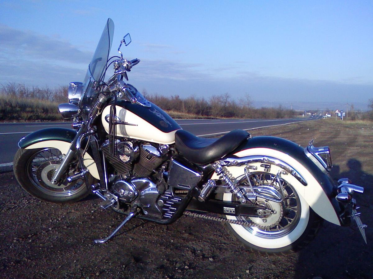

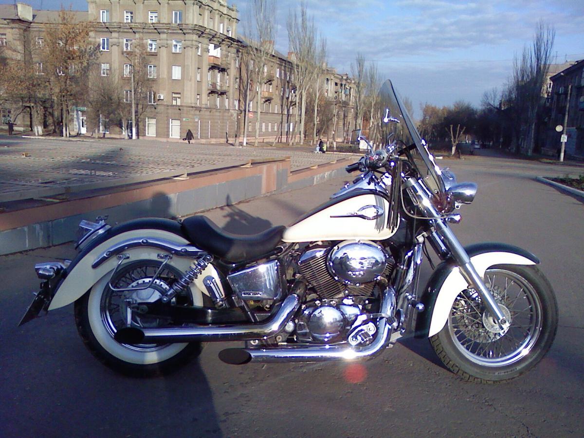

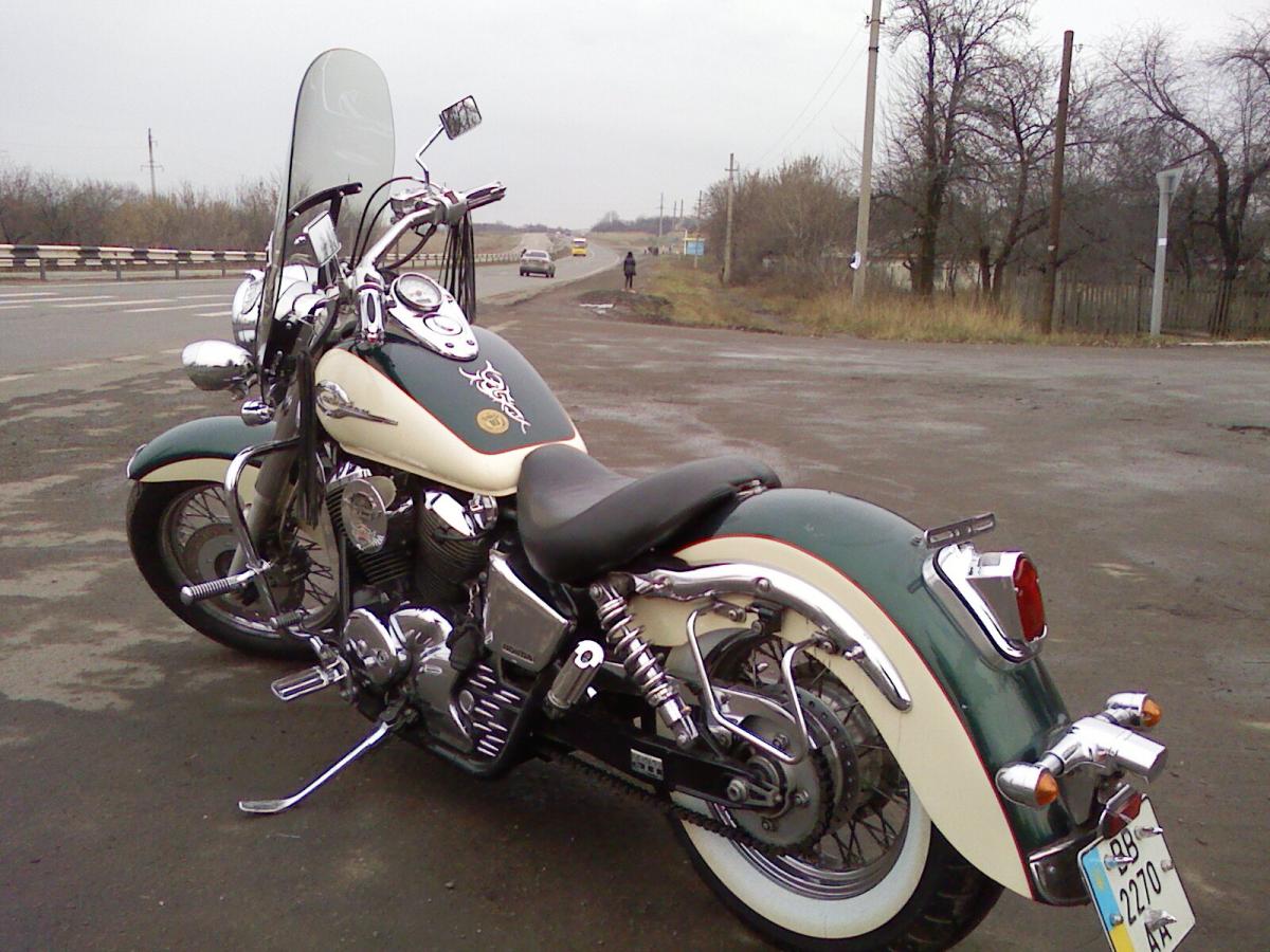

так это было необходимо - пока не развалился мопед ;)  а цена с доставкой (70 уё) вроде раза в три дешевле была, чем на сайте оригинальных запчастын. Если у тебя не сильно дубовые и дороги нормальные, то можно не париться. Я менял только из-за кочек и ям, ну и стюардессы канешно.

больная тема. у меня аморты в крайнем положении, но от езды по убитым трассам аж почки побаливать начинают.

а чем не устраивают? только тем, что утоплены в крыло?
если не пробивают, то можно катать)))
 У меня  вот сильно стоковые  пробивали, нашел б/у progressive suspension 412 и бед не знаю (тьфу тьфу тьфу).
мне кажется лучше заменить, чем забивать голову доработкой)))

а заменить на какие советуеш на родные?
заменить на прогрессивы лучше наверно, тк родные (стоковые) дерьмовенькие и могут пробивать ну или взять от другой модели главное чтоб по длине подходиле. спроси у denа (Денис) с форума (у него вроде харлеевские валялись:))
