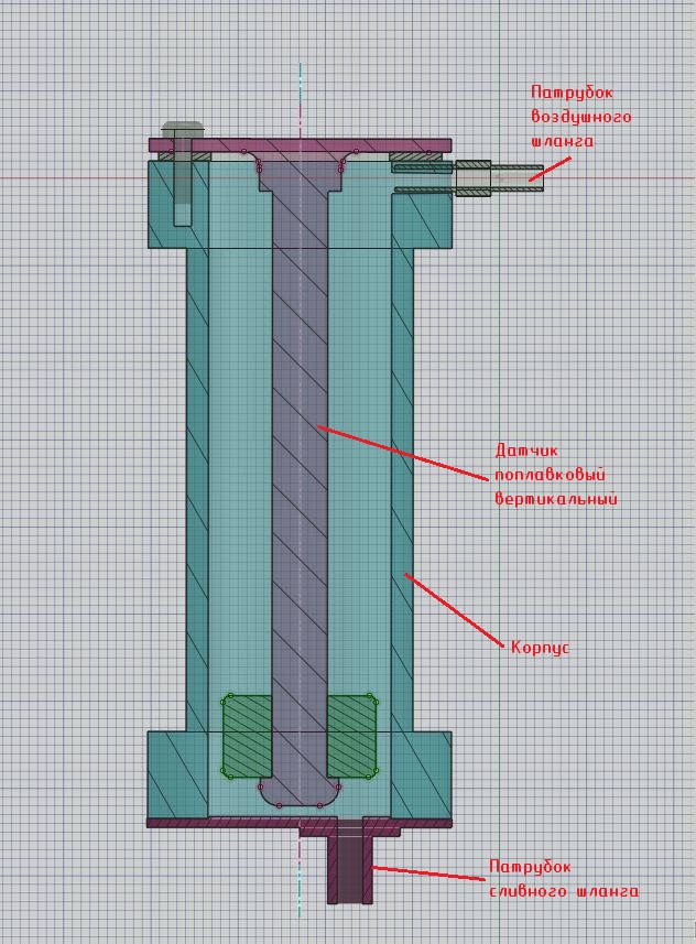

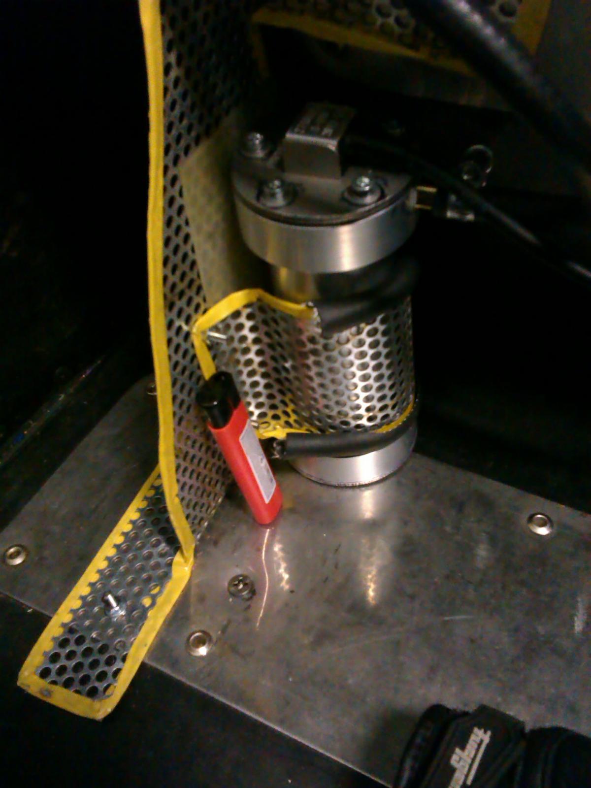

Обещал выложить фотки датчика топлива. И сечения, что бы было устройство понятно. Испытания пока проходят нормально. Утечек нет.
PS зажигалка (красная) только для масштаба, к устройству отношения не имеет %)

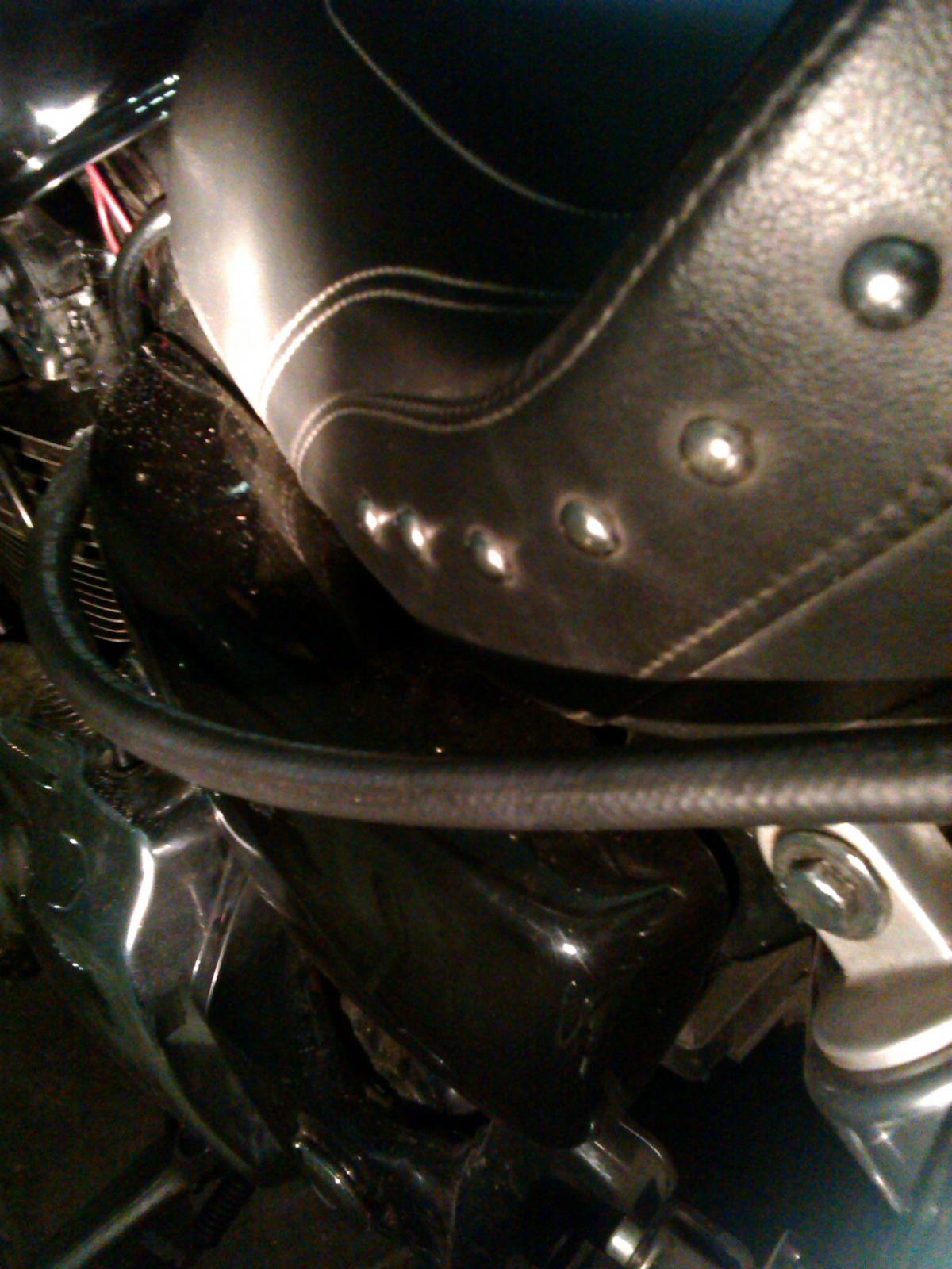

Пока некрасиво шлаг сливной идет... Но красоту я наведу... :) с Вашей помощью конечно, а то у меня не хватает фантазии....
Вот такая ерунда.... Снял сзади, вдоль седла... Выслушаю Ваши варианты декора...

Задний кофр(внутри), за пассажирской спинкой. Датчик Osculati Вертикальный поплавковый для катеров http://osculati.com/...da.aspx?id=1901. Но датчик возможно любой, главное что бы он вместился в габариты нужные и к нему в паре шел настроенный под него Указатель. Я брал вертикальный (а не консольный поплавковый, как на машинах) что бы он занимал меньше места.
