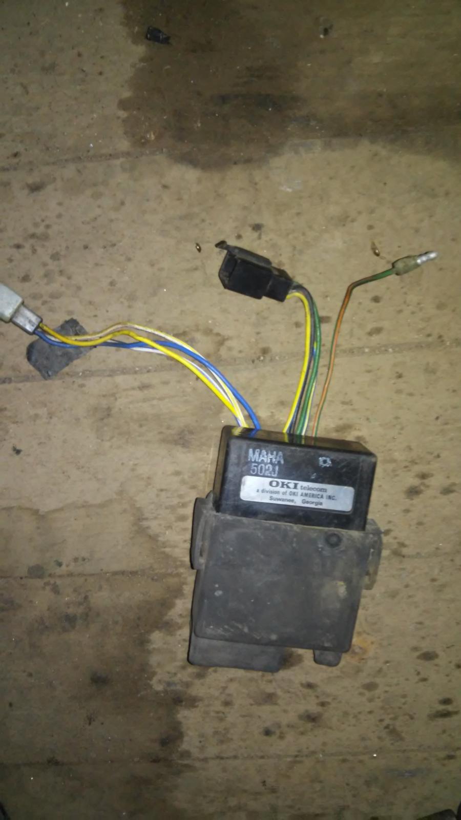

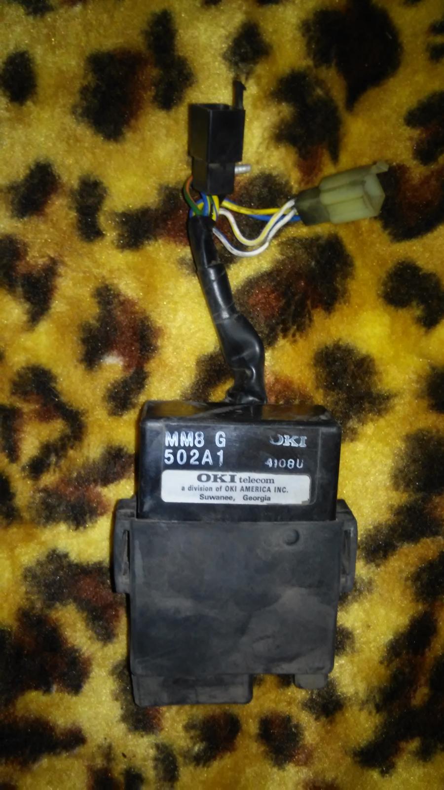

  • 2 634 сообщений
Есть мозги, продам. Ты прав - разъём одинаковый, а мозги разные. И подписаны по-разному. Причём с 1997 года - все мозги на 1100 без торчащих проводов.
Изображение 019.jpg Мозги 1100С2 (95-96 год)
20141231_200058.jpg Мозги 1100С (87-94 год)
