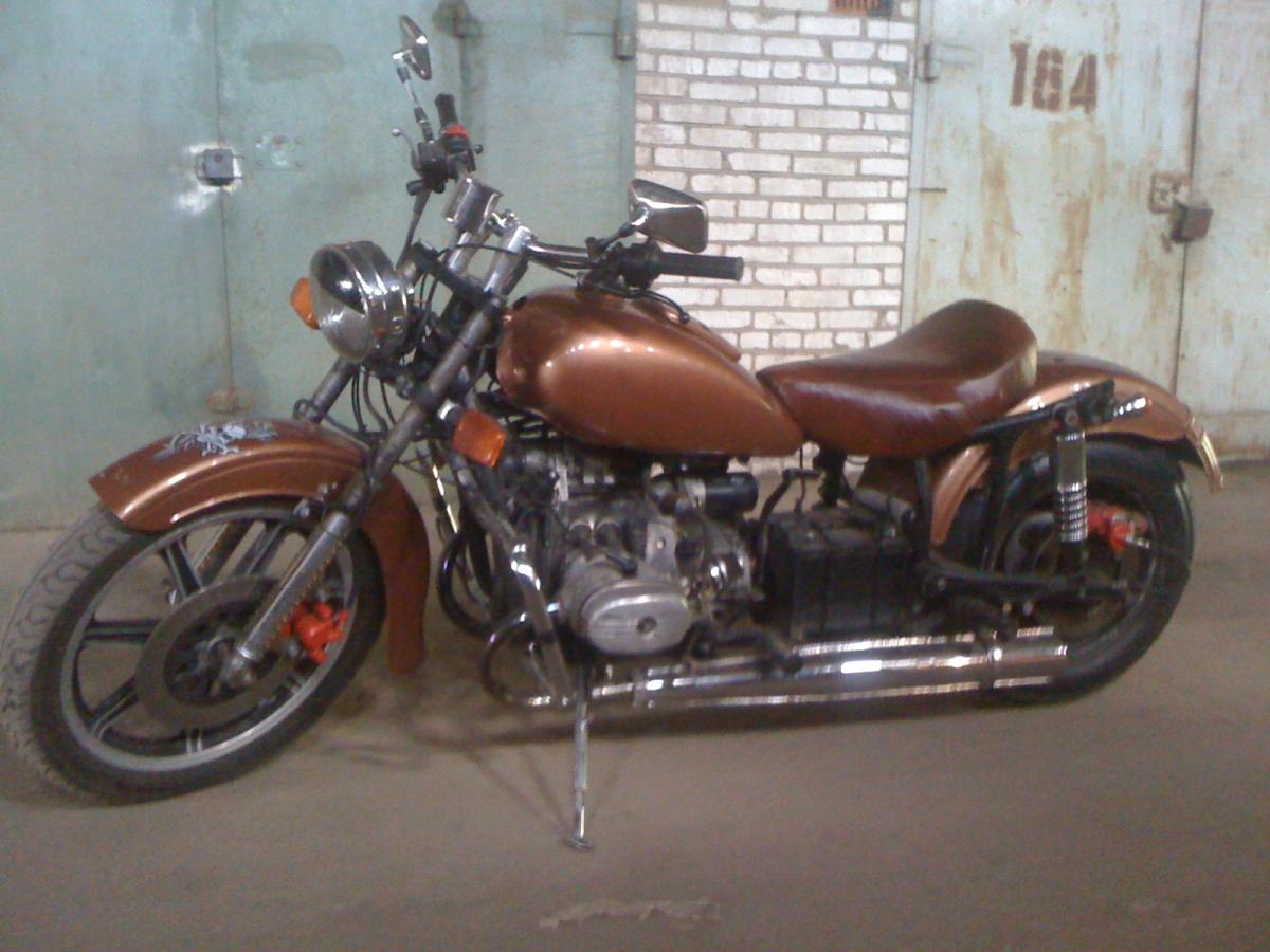

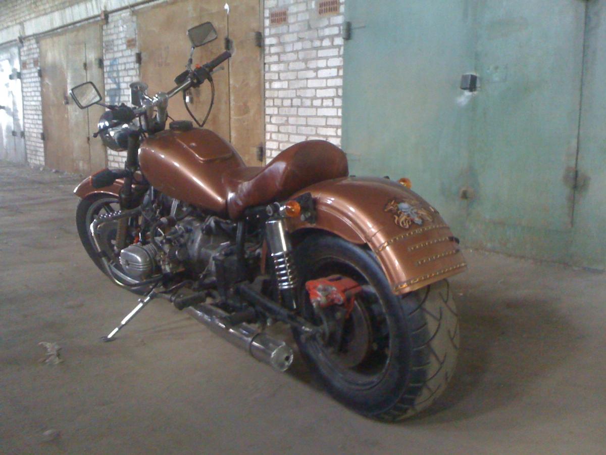

Привет. я доводил до конца проект по переделке Урала. Все делалось в гараже на коленке. вот что получилось
  • InterceptoR это нравится
Глушитель ижаковский в топку и вилку по длиннее и по красивше и будет очень даже!

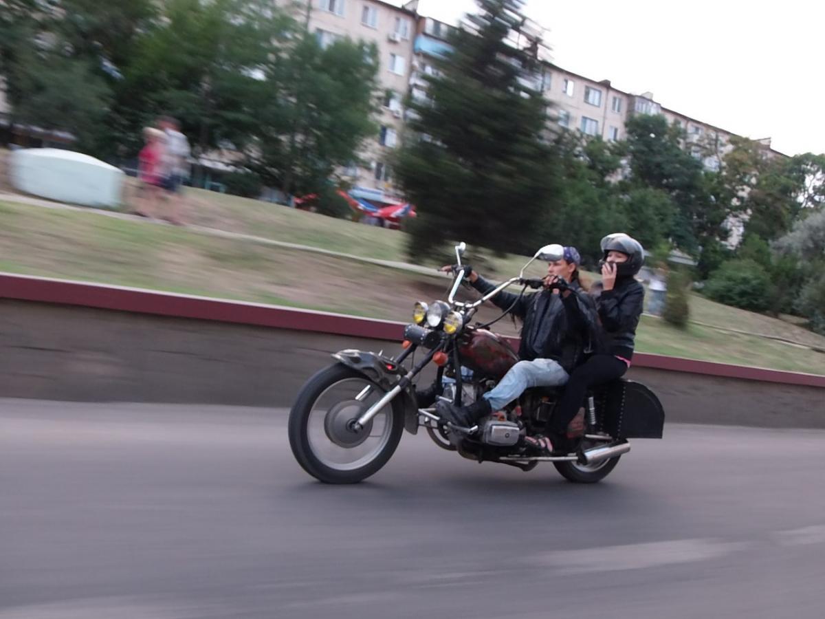

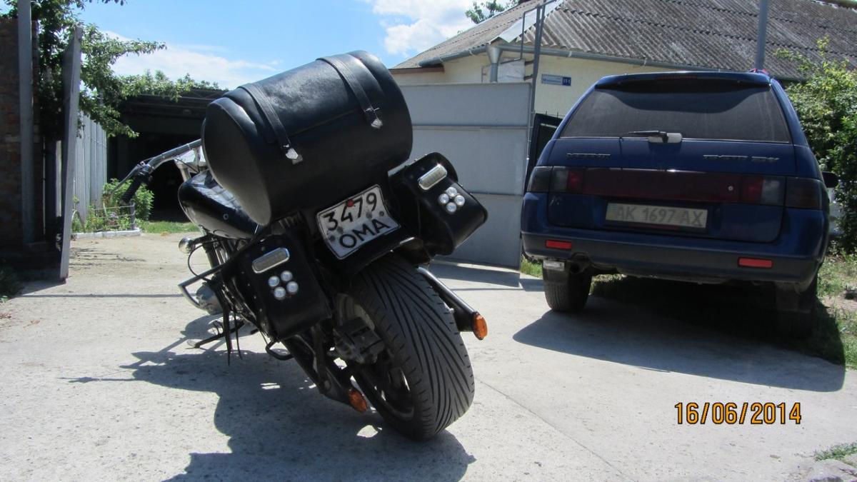

Мы тоже делаем вот такие агрегаты:
  • Esperoty это нравится
