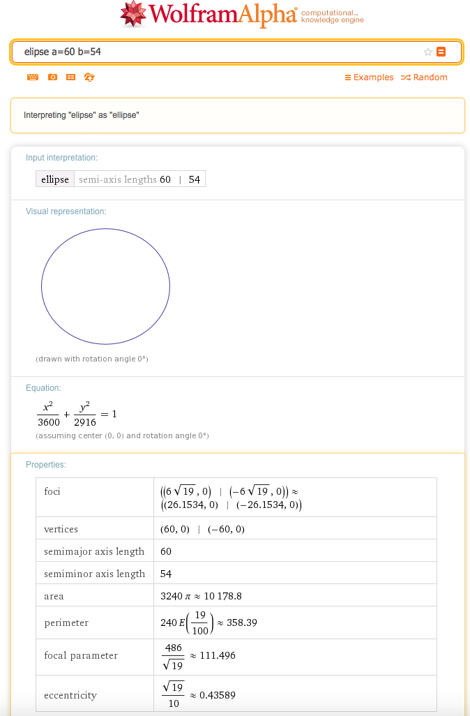

То есть можно ли ставить 130/80-17 в покрышку 120/90-17
Итак: WolframAlpha
120/90-17  http://www.wolframal...lipse a=60 b=54
130/80-17  http://www.wolframal...lipse a=65 b=52
картинки
Screen Shot 2014-11-10 at 00.02.44.png  Screen Shot 2014-11-10 at 00.05.08.png
То есть площади 102 см2 и 106 см2 соответственно. Вроде отличаются не много но ХЗ.
Итак - кто что ставит на AERO вперёд?
Тут корректнее не площадь сравнивать, а периметр. Судя по твоим расчетам разница у них менее 3% по периметру. Это не критично.
Соглашусь пожалуй!
