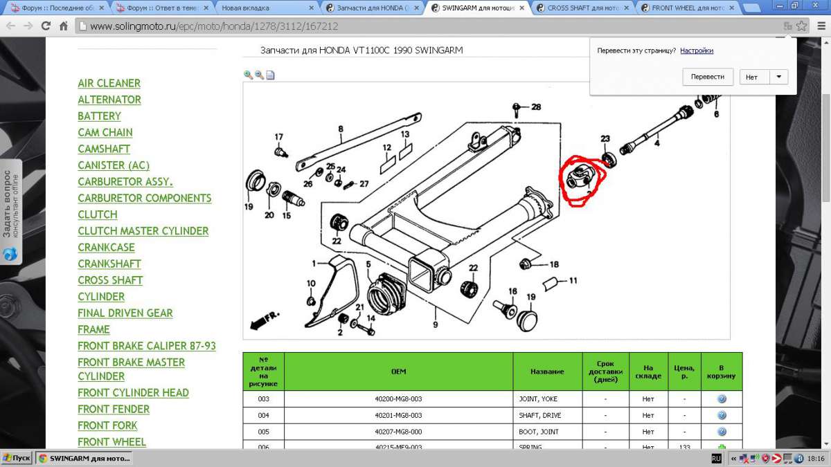

вот эти резинки? в случае карданной передачи от может исходить стук??

Всё понятно :) Смени стиль вождения и не ленись работать коробкой. На 4-ой 60 и 70 не ездят. А стучит у тебя вот этот механизм:
http://www.megazip.r...503/cross-shaft А именно детали №№ 10, 11, 12 пытаються отработать твои ошибки. Ну и соответственно страдают при этом. На цепных мотах роль этих деталей отрабатывает цепь со всеми демпферами. Причём при малых кубатурах ей приходиться значительно легче в связи с тем, что обороты этих кубатур выше.
