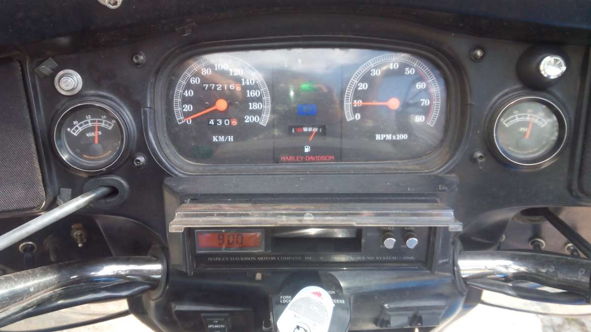

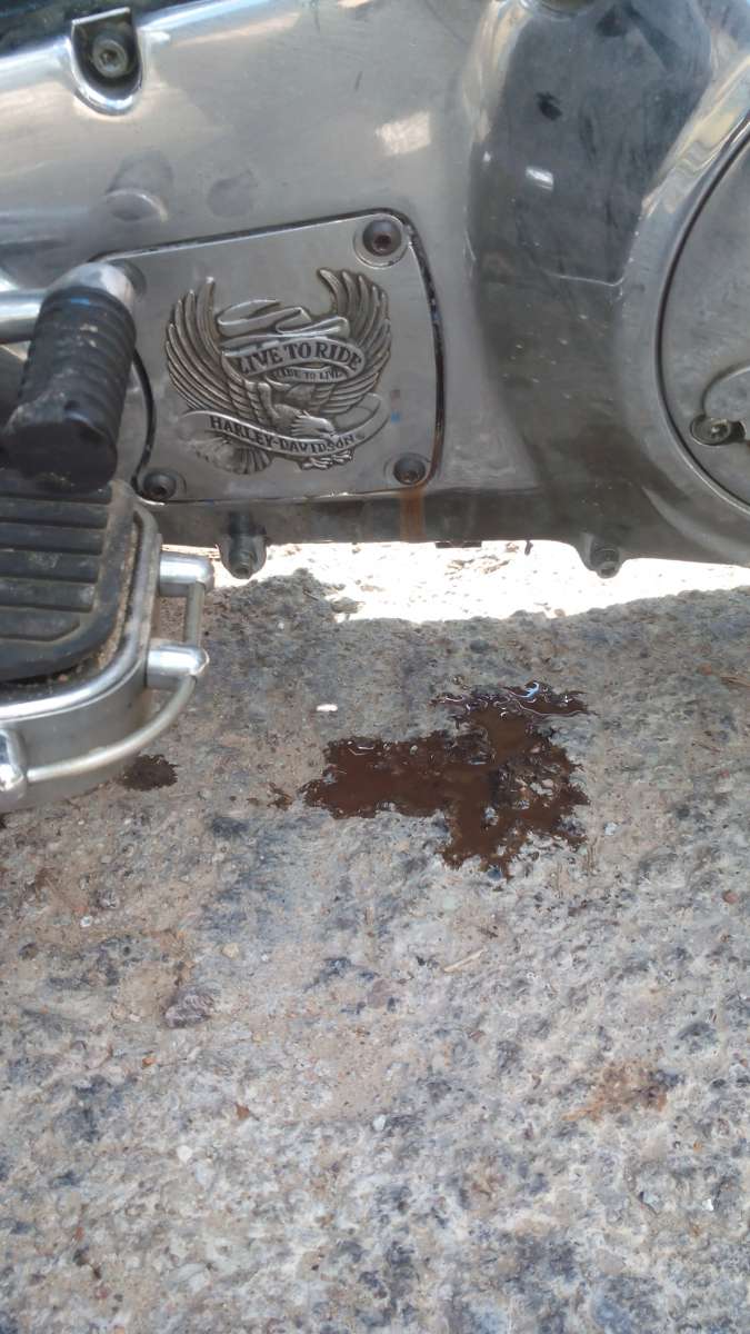

почитал , спасибо. и так мотоцикл в целом вроде не плох , но 1 мотор имеет шум цепи с лево по ходу. 2 масло течет из под крышки. [attachment=15731]2014813134851.jpg[/attachment] на холодную не едет, без подсоса на холодную не заводится. дымов нет хоть на холодную , хоть на горячею. масло странного коричневого цвета , запах нормальный без бензина и еще че нить. давление и заряд смотрите сами , это на прогретом движке [attachment=15730]2014813135037.jpg[/attachment] вроде все.

Это у него кассетник? Олд скул!
#67
угу , моден токинг слушать))
#68
grub (Юрий)
grub (Юрий)
  • 541 сообщений
ну почему же? Не только! Туда отлично влазит iPhone.
ЗЫ. Хотя там походу какие-то не такие касеты, да?
#69
Можно найти старый магнитофон и писать себе любимые музыкальные подборки на кассеты :) Кассеты вроде обычные должны быть. Просто торцом вставляются

спасибо ребяты. на счет магнитолки , может выковырять ее с богом , и поставить че нить более современное но так чтоб управлялась так же через пульты?, или просто впаять ЮСБи вход? [attachment=15739]2014813135037_2014-08-13.jpg[/attachment]

опять же никто не отменял адаптер. Правда звук не ахти выходит... http://ru.aliexpress...CFcLacgodFHoAXg

ух ты , какая касета с сюрпризом? :cheer: но если звук не очень то наверное лучше впаять ченить?

Судя по всему там вполне себе полноразмерная автомагнитола стоит, по этому колхозинг ничто не сдерживает) На вскидку есть парочка не очень подробных но многобуквенных статей :) http://www.avito.ru/...itola_338615158 http://avtobestsound...2012-09-01-1242 http://magnitola.net...-kolyaskoi.html PS. По качеству кассеты-адаптера: я в машине такую использовал, еще с мини-дисковым Sony Walkman`ом в одной упаковке покупалась. Слышал как она поскрипывала и шуршала, методы борьбы известны еще из СССР, но как-то не комильфо было с проводами по салону. Поставил тогда CD-changer и не стал заморачиваться с архаизмами :) Попробовать-то можно, ценник смешной.

Ну т.е. доводить до ума его всё таки придётся. Масло реально странного цвета. У меня в гусятнице цвет масла при замене был самым обычным - как у нормального отработанного масла. Тут - какая-то стрёмная жижа. Придётся разживаться сервис-мануалом. У меня, кстати, партсмарт есть. Ннада?
#80
очень даже нада)) сегодня вскрыл гусятницу, цепь поддерживает натяжитель так вот он изношен до такой степени что даже контрящие его болты пропилены на половину,в масле пластмассовые опилки (от натяжителя) на магните есть немного метал пыли, но все остальное живое . один чел на форуме писал что он смотрел мой мот весной и говорит что из под крышки на гусятнице капала вода, возможно цвет (рыжий ) именно из за ржи если там была вода , с другой стороны на форуме ХД в теме про ГСМ пишут что цвет масла в гусятнице светло коричневый. теперь вот нужно покупать две покрышки, натяжитель с болтами , фильтр масленый и воздушный , масло в гусятницу,масло в мотор, прокладку под гусятницу и регулеровочную крышку. вот так.
