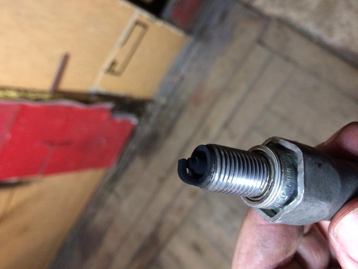

Скиф (Антон)
Скиф (Антон)
  • 131 сообщений
После прогрева двигателя чистая свеча стала такой.
#34
-Alex- (Алексей)
-Alex- (Алексей)
  • 229 сообщений
  • ПроживаниеMsk
Черная сажа?
Если свечи правильно подобраны по номиналу, то первое, что надо сделать - это отрегулировать смесь.
