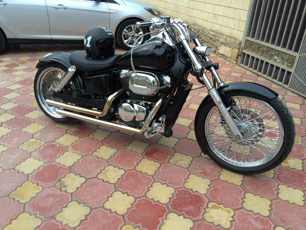

Вот такой байк у меня получился

можно еще пару фот - справа и сзади? тока поближе :)
заднее колесо от какого мота?
#403

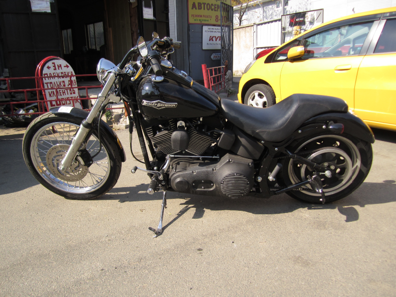

Заднее колесо, судя по тормозному диску и звезде от Харлея. 18" предполагаю.
r-osmanovЦепь 530?

крыло заднее тоже как-то знакомо выглядит
#405
На мой наверное похож... Мой по приезду примерно так же выглядел.

харлеи, харлеи, кругом одни харлеи... :)

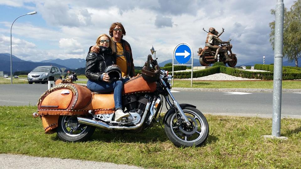

Кожанные братья Троля...

Шмель - а что на мой не похож разве?

ну так, местами :)
не, в целом, очень ловко сделано. пол.харлея + пол.аси = ху8се (произносить в большом удивлении)
жаль, автор пропал. интересно было бы узнать подробности.

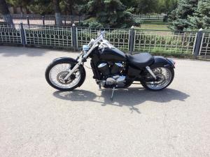

Вот с другой стороны, это уже с движком от слэшера 750

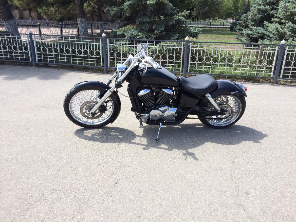

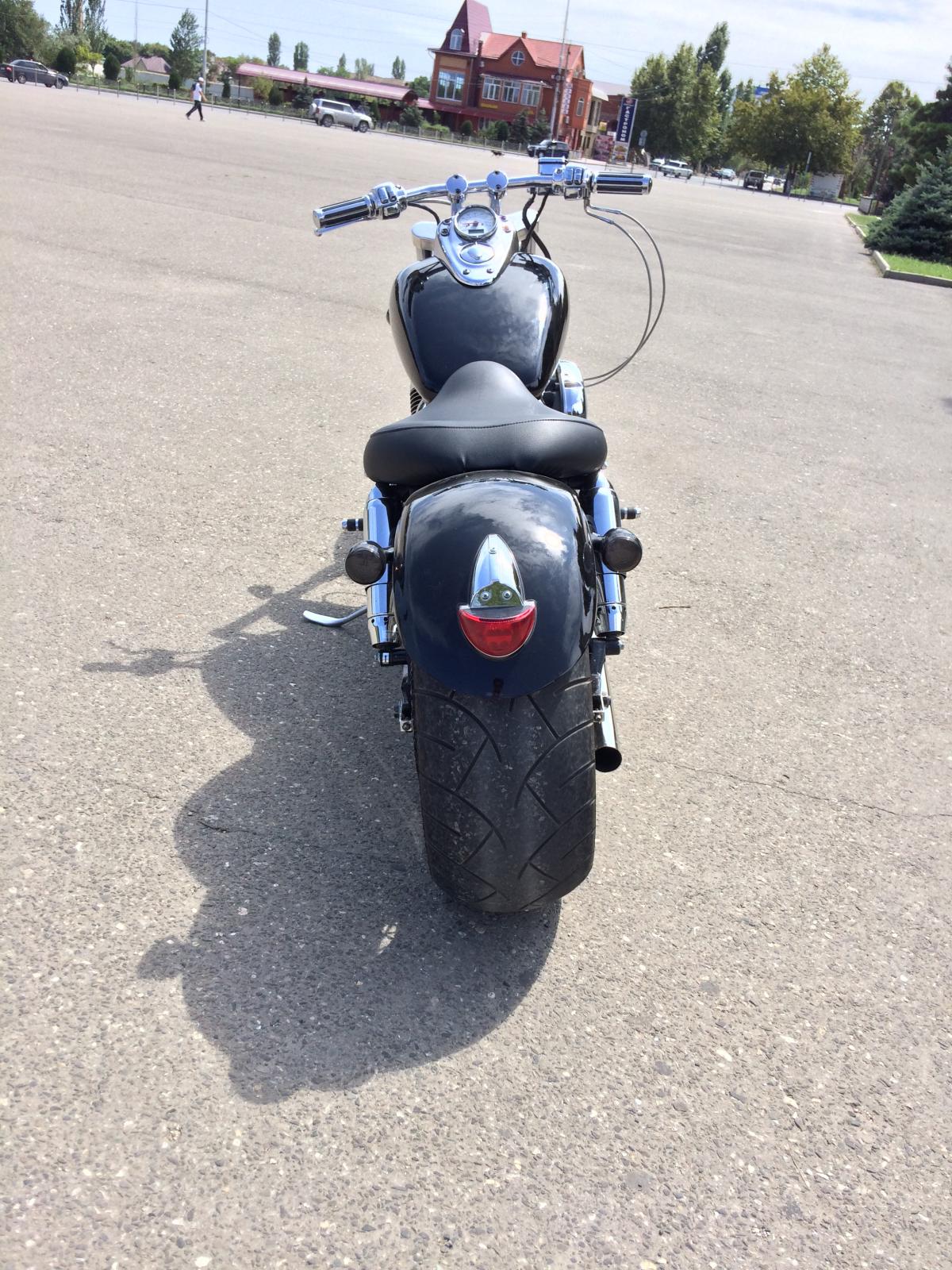

Вид сзади

Заднее колесо действительно от харлея. 18х8.5 60 спиц. Подшипники только поменял, а ось родная. Цепь 525 Did X-ring...она с сальниками и за счет этого немного шире и смориться как 530-я.
#414
вал приводной звезды стоковый? харлеевское колесо шире стока и ведомая звезда, выходит, левее.
или - а ось родная - нет?
двигатель смещал на 7 мм влево, с рамой чуть поколдовал и звёздочку перевернул ведущую-так она тоже левее сместилась. А ось родную оставил, так как маятник не расширял
