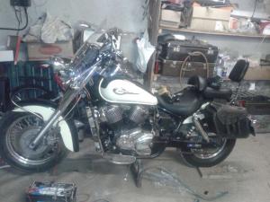

так я это устройство уже здесь показывал . :cheer: если поискать то найдете , колесо можно вывесить хоть переднее хоть заднее в се зависит от задачи. один такой подкат могу продать так как сразу два изготовил.
Жень,цену обозначь!
даже не знаю за сколько продать :pinch: , будь ласков , напиши мне в личку за сколько тебе будет приемлемо купить этот девайс. вот так он под мотом смотрится: [attachment=12877]20140108_152034_2014-03-01.jpg[/attachment]

Прошу пардону, но судя по фото с этой высотой подката заднее колесо из под крыла не выйдет, а при наклоне вперёд не дай бог толкнуть и подкат может то-же вперёд лечь?
гарантирую мот можно вывесить хоть передне хоть заднее колесо Лева ды же фото смотришь и глазам не веришь :)
  • 296 сообщений
  • ПроживаниеСерпухов М.О.
Жень, не обижайся, но по твоему фото и сужу: стоит на заднем колесе, а переднее поднято на 1/3 высоты аккума, или такой ракурс фото
Лева , какие там обиды, вот смотри , если подкат поставить ближе к заднему колесу , то мот встанет на переднее колесо , и в этом положении делай что хочешь , я колесо снимал , цепь мыл , еще кое что делал по мелочи и при этом ставил мотик так как мне удобно.
