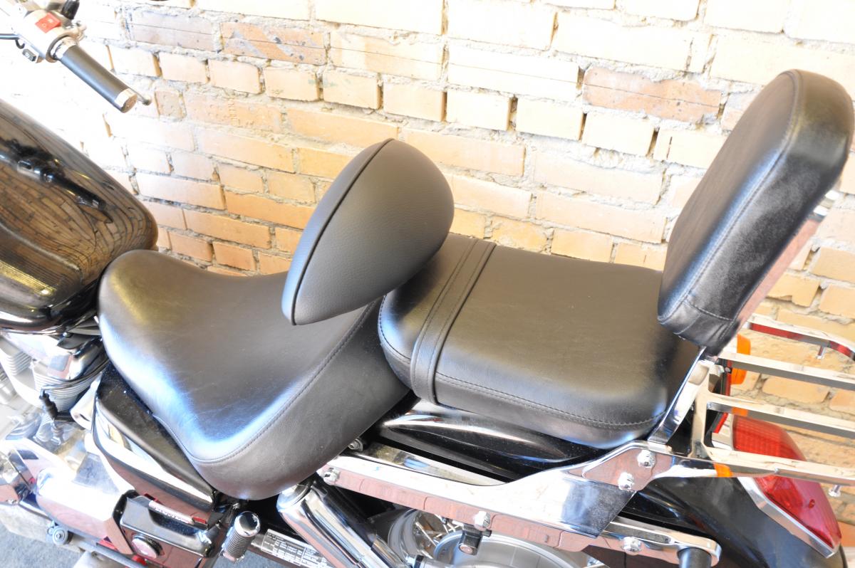

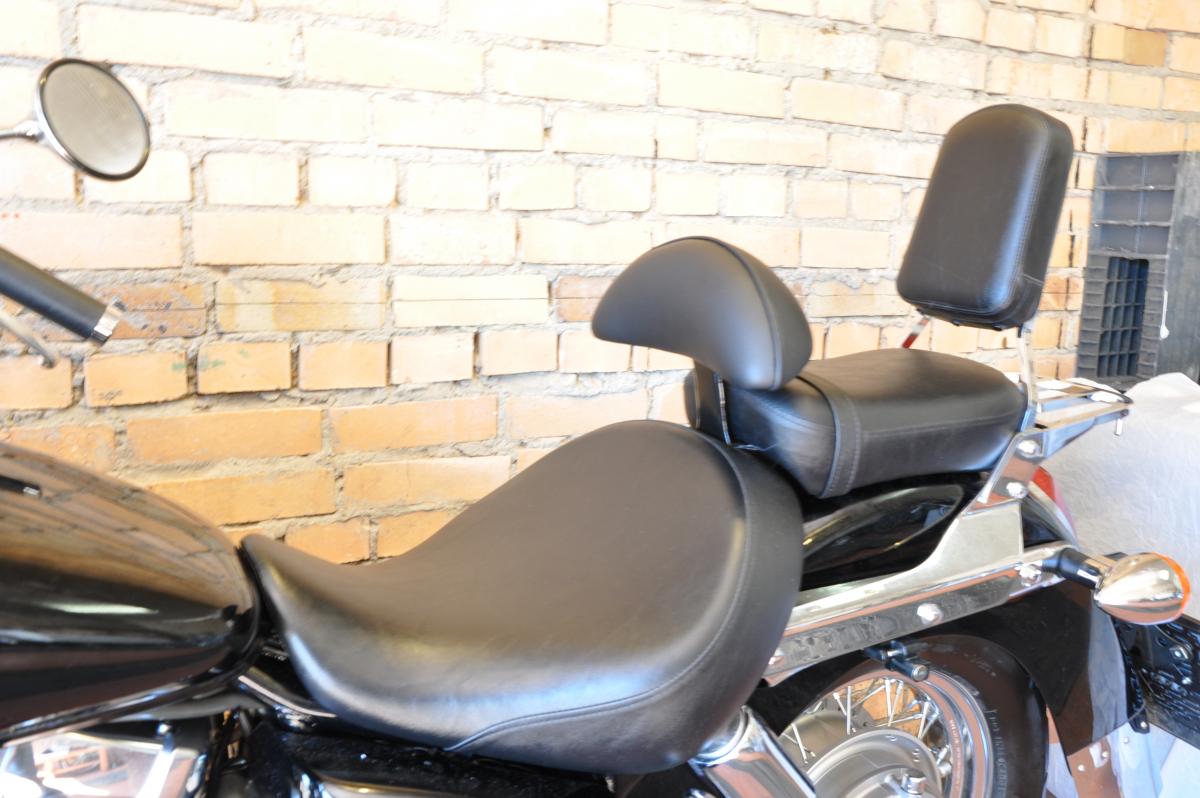

Нет, это спинка для водителя. Фота ниже.

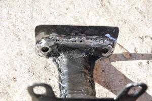

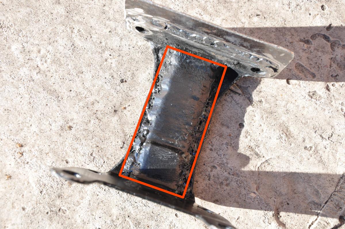

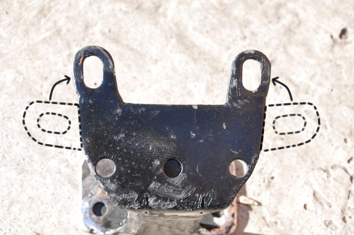

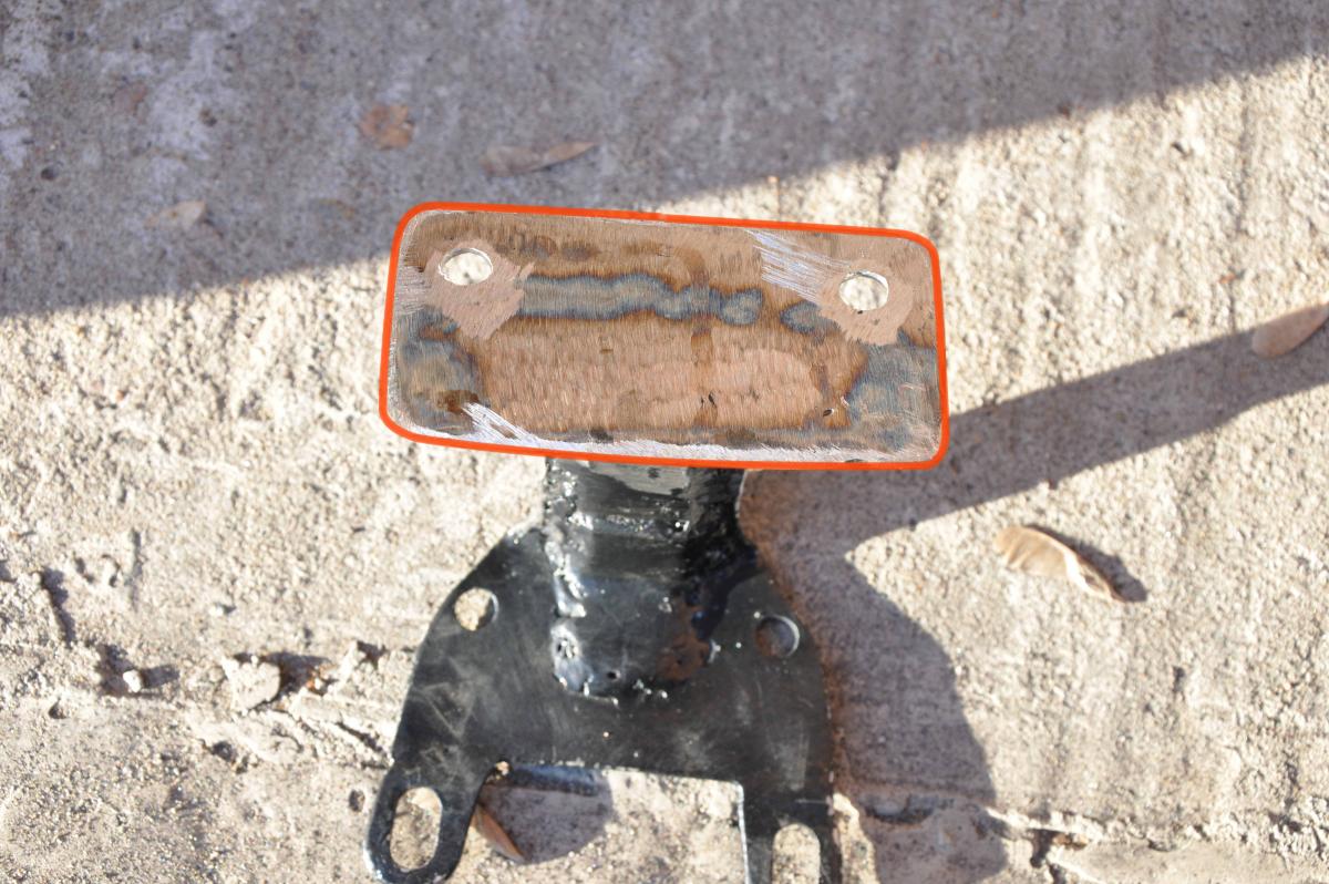

Всем привет! Ну вот, готов представить свою бюджетную спинку. В общем-то на фотках все видно и когда возьмешь в руки это китайское чудо, то и так все понятно, что надо делать.

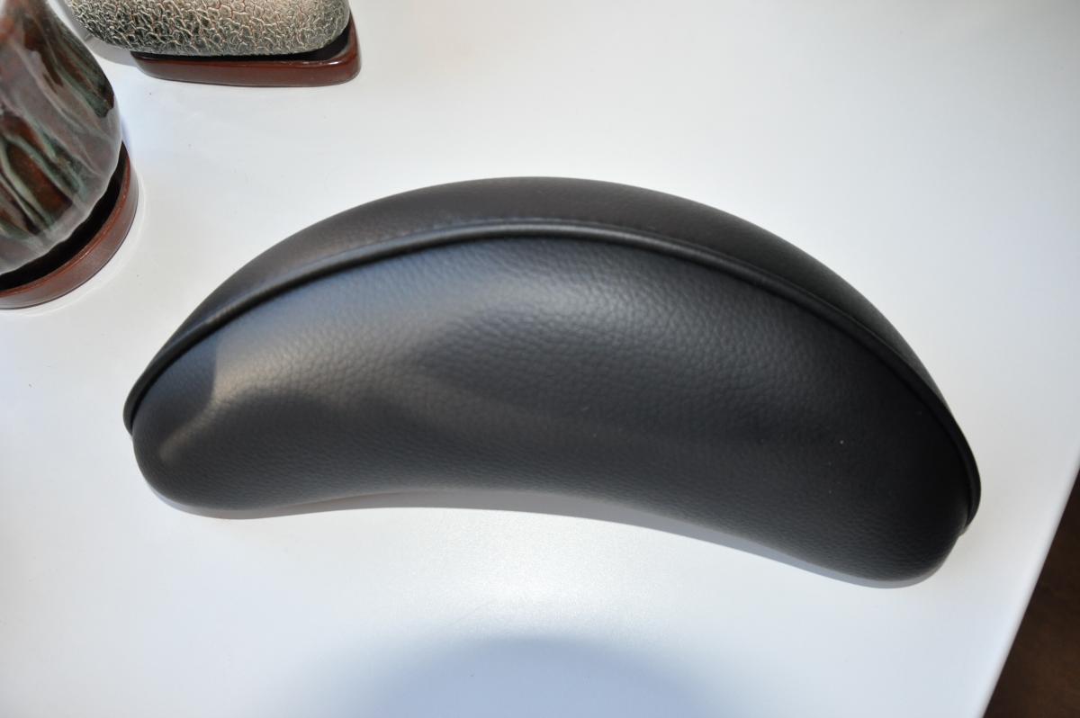

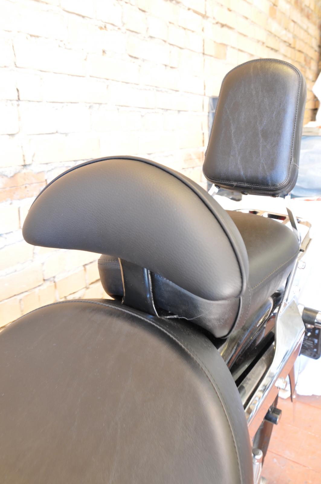

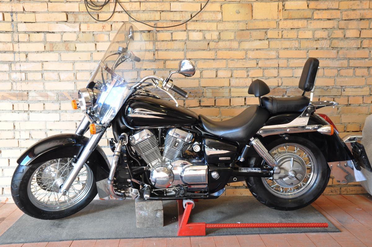

Отверстия кронштейна не дотягивались до болтов, поэтому пришлось немного его доработать: крепежные лапки обрезал болгаркой и приварил с торца (фото 1).Фото 1.JPG Подошли как заводские. Потом решил, что жесткости будет маловато и укрепил стойку металлом, а изгиб, на который приходится основная нагрузка еще и уголком (фото 2).Фото 2.JPG Когда примерил спинку в сборе, то для моего роста (1,7м.) она оказалась далековато от спины, приходилось не естественно отодвигаться назад. Надо было ее подвинуть вперед, для этого сверху наварил пластину и просверлил отверстия (фото 3, 4).Фото 3.JPG Фото 4.JPG По новым посадочным местам спинка встала как надо.
Кронштейн покрасил черной краской из баллончика.

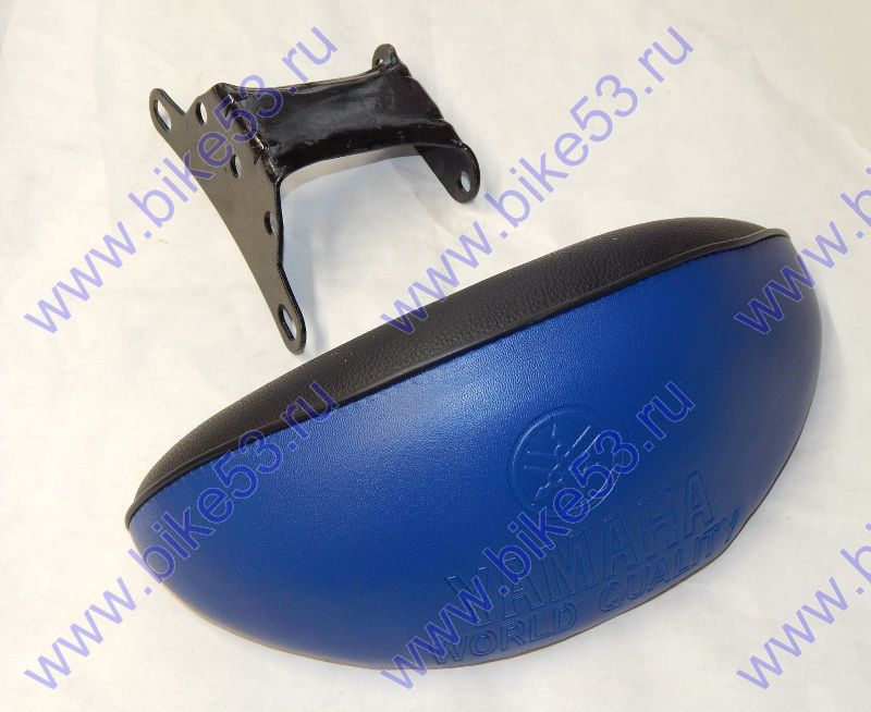

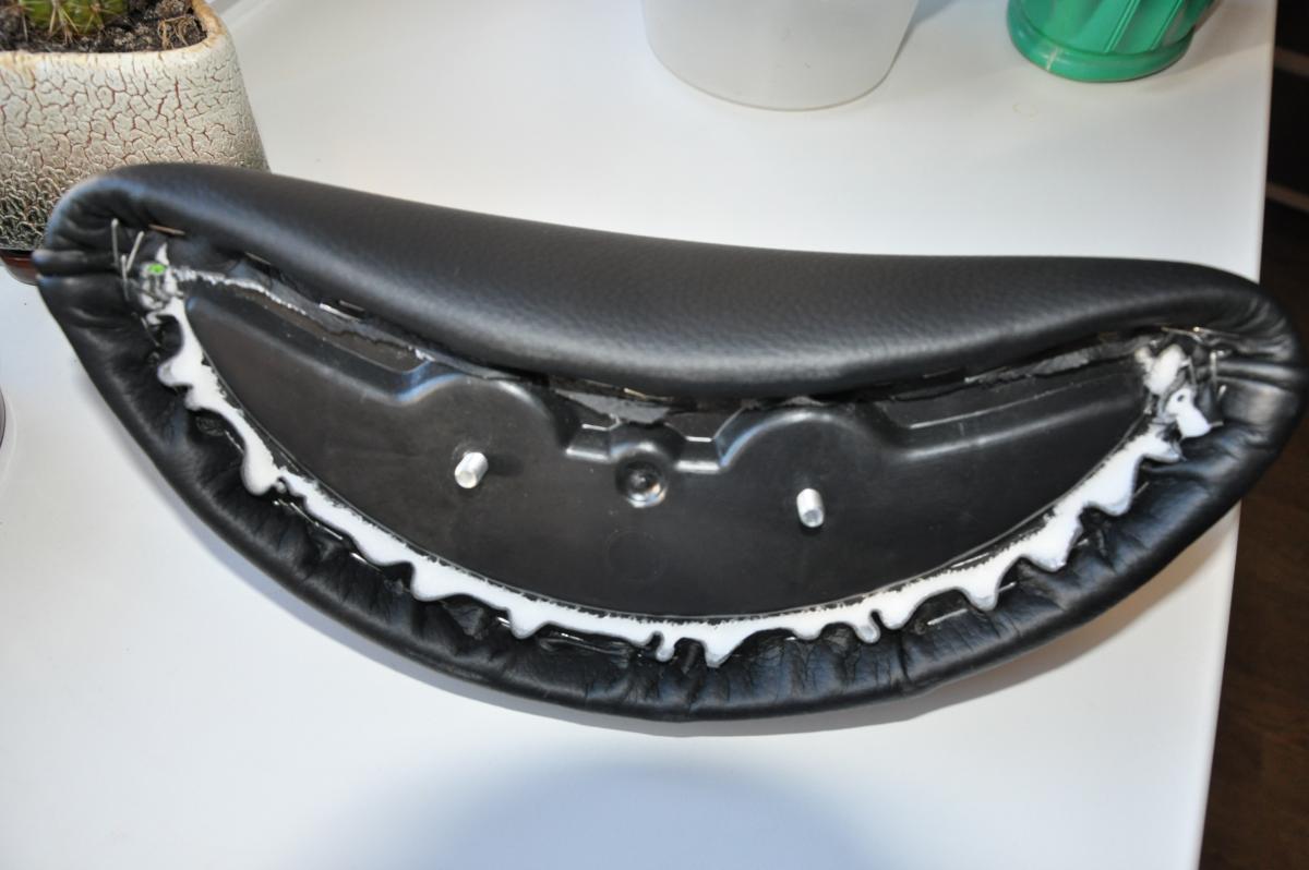

Сама спинка конечно фуфлыжная, обязательно надо перетягивать. Мне ее перетянули за 500 руб.: новый кожзам, кант, подложка - поролон+полиэтилен. (фото 5, 6).Фото 5.JPG Фото 6.JPG Общий вид - остальные фото.DSC_0100.JPG DSC_0101.JPG DSC_0102.JPG DSC_0114.JPG
Впечатления и ощущения: очень удобно подпирается поясница, появился упор, четкая фиксация между спинкой и подножками,  не елозишь по сидению, как на льду, того и гляди, что на кочке взлетишь. В общем я доволен.

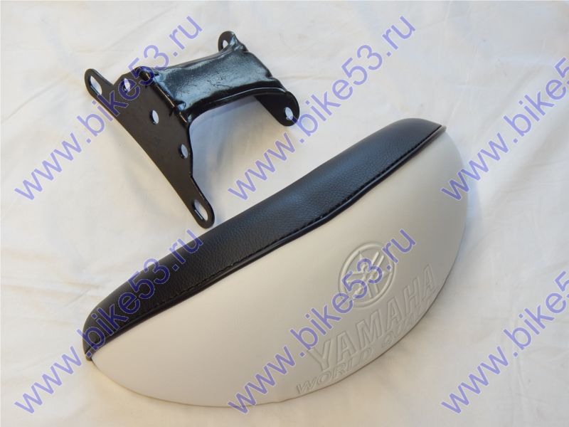

Спинок всего есть 16 шт. Из них 1 бело-черная и 15 сине-черные.
