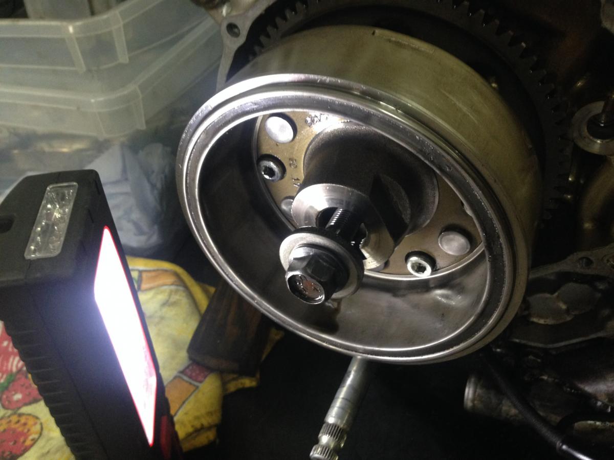

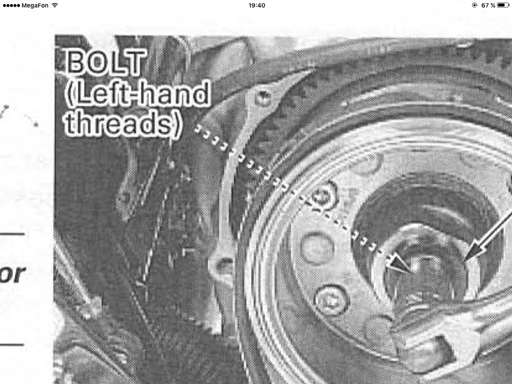

Еще раз спасибо, действительно резьба левая ( о чем, между прочим, в мануале написанно воооот такими буквами!..... Тока читаем буквари не до а после, :D). Пневмогайковерт включенный в праильном направлении на раз два выкрутил болт.
Остался съемник. Изведя кучу пластелина пришел к выводу что резьба М22х1,5. Побродив по автобазе стал обладателем подходящего кусока железа с требуемой резьбой. Осталось " допилить напильником".
#123
  • 2 634 сообщений
По болту - странно, что у тебя там обратная резьба. У всех таких моторов обычная. И в мануале показано, что съёмник вкручивается в том самом месте, где болт крепления ротора. На Магну я в своё время подобрал на авторынке.

Брат,
съемник вкручивается в том месте да не в то отверстие. Ответная резьба БОЛТА крепящего чашку находится в торце коленвала. А резьба в которую вкручивается СЪЕМНИК находиться на самой чашке. Это две разные резьбы. Разного диаметра и шага!
#125
Вит
Вит
  • 10 сообщений
Вот тут видно. И из мануала.

#126
  • 2 634 сообщений
А разве я утверждал, что они одинаковые?? Болт большего диаметра при закручивании упирается в цапфу коленвала и сдвигает
 ротор. Две выборки на роторе - чтобы придержать его большим рожковым ключом.

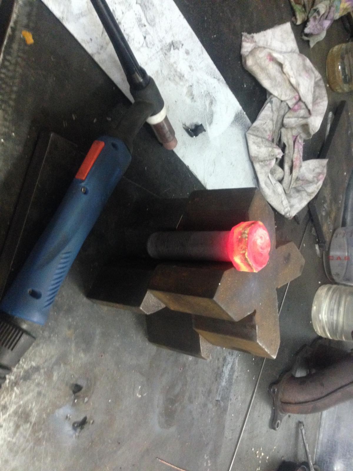

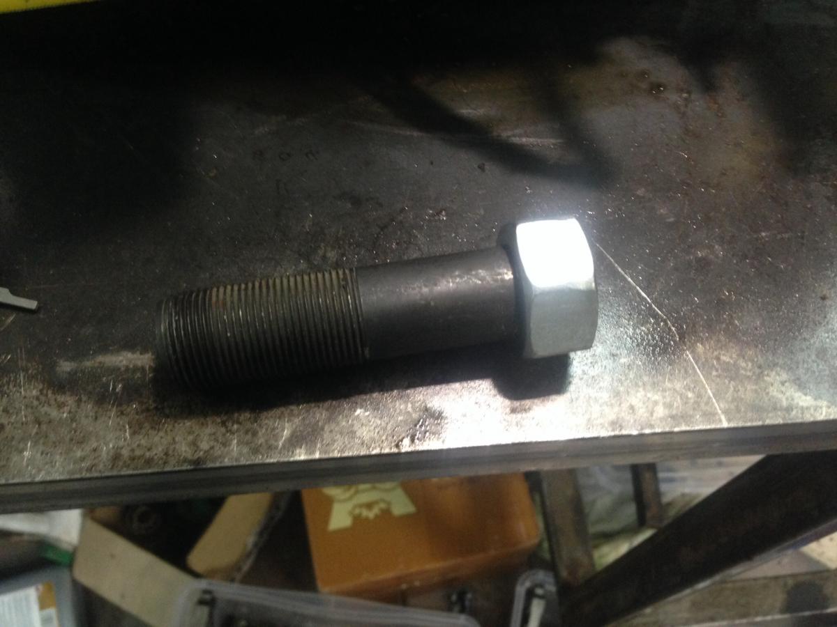

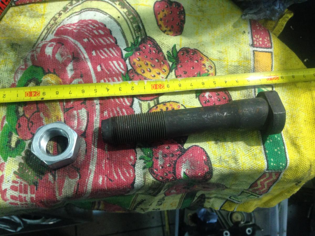

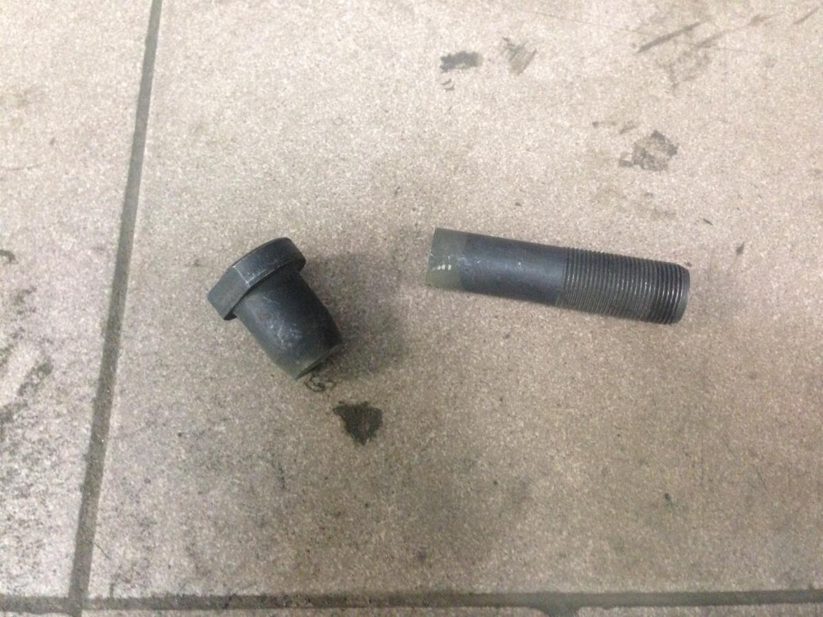

вобщем кому если интересно съемник чашки продается в любом боле- менее крупном автомагазине. Красная цена 165 рублей.
Обзывается шпилька заднего колеса КАМАЗ. Ну и конечно требует доработки напильником.
Вместе со шпилькой купил какую-то гайку. Первым делом отпилил болгаркой нужную мне часть шпильки с резьбой. Вторым этапом, засунув в токарный, обработал (выровнял) торец со стороны резьбы и также выровнял торец со стороны распила и проточил тело чтоб налезла купленная гайка.
Хотел было заморочиться с резьбой чтобы эту гайку накрутить........ Но чет поленился.
Третий этап сварка шпильки и гайки. Фсе. Съемник готов. Повторюсь резьба М22х1,5. Необходимо чтоб длинна резьбовой части на съемнике была более полутора сантимов.
Зы: чашка увидев изготовленный девайс сама соскочила с вала.
