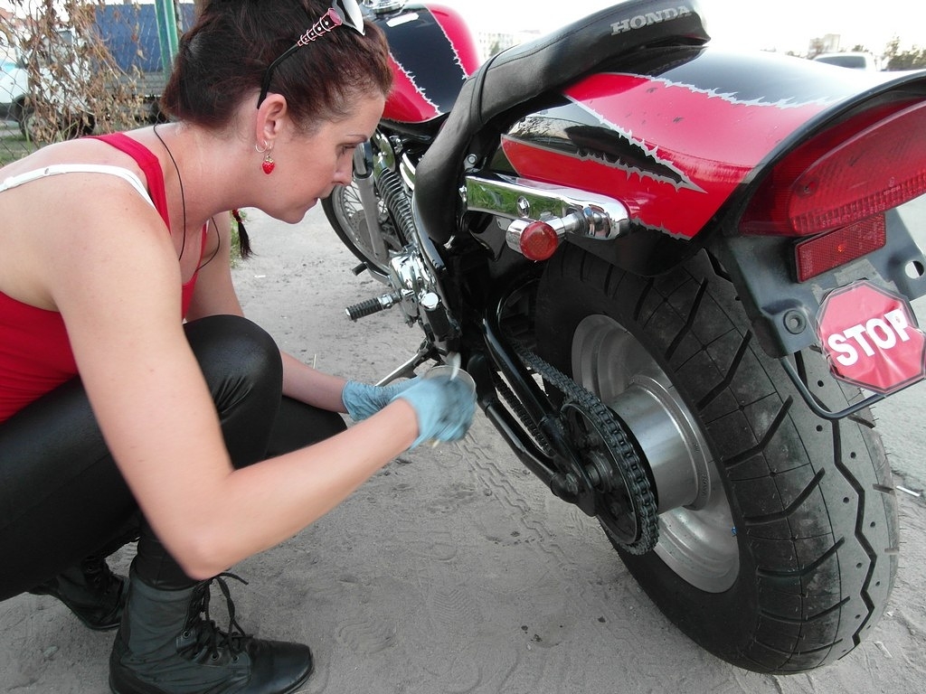

Полностью цельное колесо с цепной передачей было на стиде 400 VSE, резина 170\80 r15 помоему.
  • Шмель это нравится
#55
это он?
