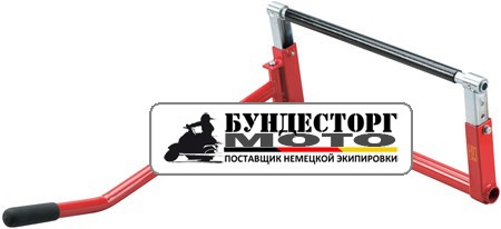

Я смотрел эту самоделкину тему. И под свой моц тоже смотрел. У меня поддон двигателя местами как-то ниже рамы. Поэтому, с прямой площадкой не пойдет. Может, на 2х гидравлических, поставив их по бокам рамы, его поднять можно? А на штоки домкратов сверху с |_|-образного профиля сделать упоры, чтобы не соскочил. Или вообще на двух обычных жигулевских его поднять? Или даже на одном + коромысло из профиля 50х50 с вырезом под площадку домкрата + сверху на профиль кусок резины бросить как антискользявку? Во, в самом деле.
  • 3 947 сообщений
Вот еще что нашел под тяжелые мотоциклы здесь (UNIVERSAL CHOPPERHEBER)

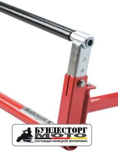

Я с помощью такого оба колеса ( по очереди) снимаю. на 750 асе.
  • 3 947 сообщений
такого какого?
Вот
  • 3 947 сообщений
16.21? PS. У них, кстати, есть еще что-нибудь полезное для работы с Асей?) Извини за вопрос, мне не лень по их сайту полазить, просто я в самом начале пути и пока не знаю, что еще мне может из их инструмента и оборудования пригодиться.
Zavhoz (Zavhoz)
Zavhoz (Zavhoz)
  • 352 сообщений
  • ПроживаниеСаратов
такого какого?
Такого какого на картинках в твоем сообщении.
  • 3 947 сообщений
Понял. Спасибо.
А на этой штуке переднее колесо снять получится?
vmf (Виктор)
vmf (Виктор)
  • 463 сообщений
Поднимаю мот обыкновенным автомобильным домкратом под правую сторону - с одной стороны упор на подножку, с другой стороны на домкрат. Колеса снимаются прекрасно.
