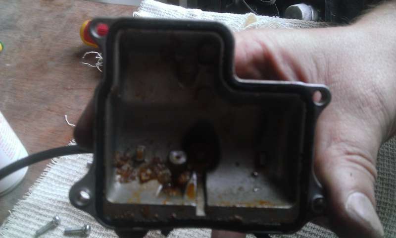

1
Советую ещё открутить краник и снять трубчатый сетчатый фильтр и промыть да продуть его.
поменяй топливный фильтр, почисти сеточки топливных клапанов поплаковой камеры
Очень похоже, что какие-то доброжелатели сахару в бак насыпали...

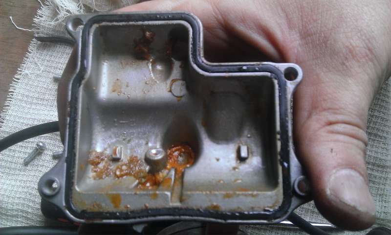

2
бак изнутри обработан на заводе, если его не мяли, то там все должно быть хорошо..

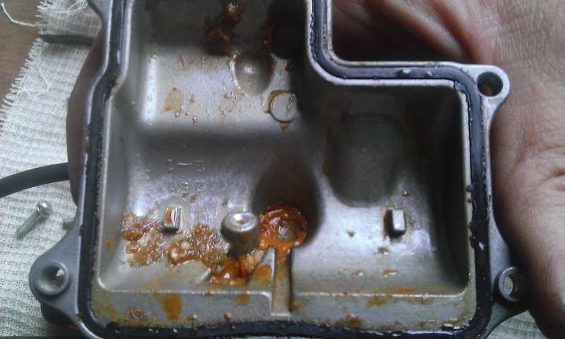

Бывают баки ржавеют....именно внутри...
сплошь и рядом, если нарушена защитная обработка.

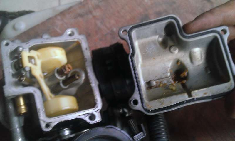

3

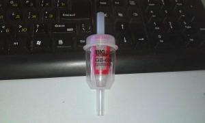

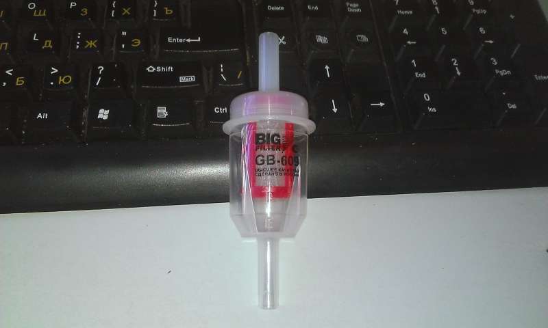

Конечно же в кране почистил сетки. Фильтр поменял. Поставил от дизельной какой то автомашины, практически как родной встал. Купил прозапас еще парочку.
Привет.
Можешь выложить фотку фильтра, который ты купил?
siOn™ (Дмитрий)
siOn™ (Дмитрий)
  • 267 сообщений
Пожалуста, только за качество фотки извиняюсь. И еще момент: Родные шланги на 10 диаметром, трубки на фильтре на 8. Можно подматнуть изоленты и плотняком одеть и напялить хомут, я поменял шланги на диаметр 8, родные рассохлись и потекли. [attachment=10407]WP_20130703_001.jpg[/attachment]
