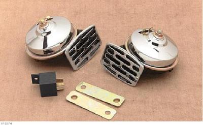

[attachment=461]ds-272128_400.jpg[/attachment]вот надумал эти дудки ставить - хто может подсказать как их запитать теперь учитывая релюху - типа на пальцах показать - паять конструкцию буду сам

мне кто нибудь подскажет как релюху подключить к горнам или да?

Упс, а я и не заметил. У каждого реле обозначены номера контактов. 85 и 86- управляющие. Один из них к массе, другой к проводу который сейчас у тебя подведён к гуделке.( точнее от кнопки к клаксону) Силовые клеммы 30 и 87 (87 без буквы, т.е не 87А!!!): Вот тут есть пара вариантов. 1) Вариант. Подходит при незначительном увеличении нагрузки (но только не при компрессорных гудках) 30 подключить к проводу идущему от преда на кнопку на руле. При этом пред можно оставить прежний- 10А....ну или поставить 15А. При этом используется штатная прводка но кнопка разгружена от больших токов. Ну и с 87 контакта развести проводки на 2 клаксона. 2)вариант. Однозначно именно этот при подключении компрессорных дуделок......, ну или для очистки совести и полном расслаблении при мыслях в правильности подключения обычных гуделок....или заведомо мощных(к примеру 2-ух волговсих). 30 контакт пустить на "+"клемму аккума через отдельный предохранитель. ну а 87 также как и в 1-ом варианте- на компрессор или гудки. Как то так.....хотя возможны ещё варианты, но этого должно хватить.

сенкью вери матч...

ну тезка уже все рассказал:)
картинка в догонку
