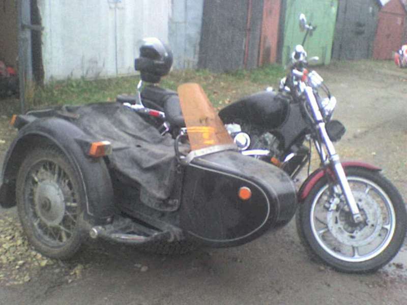

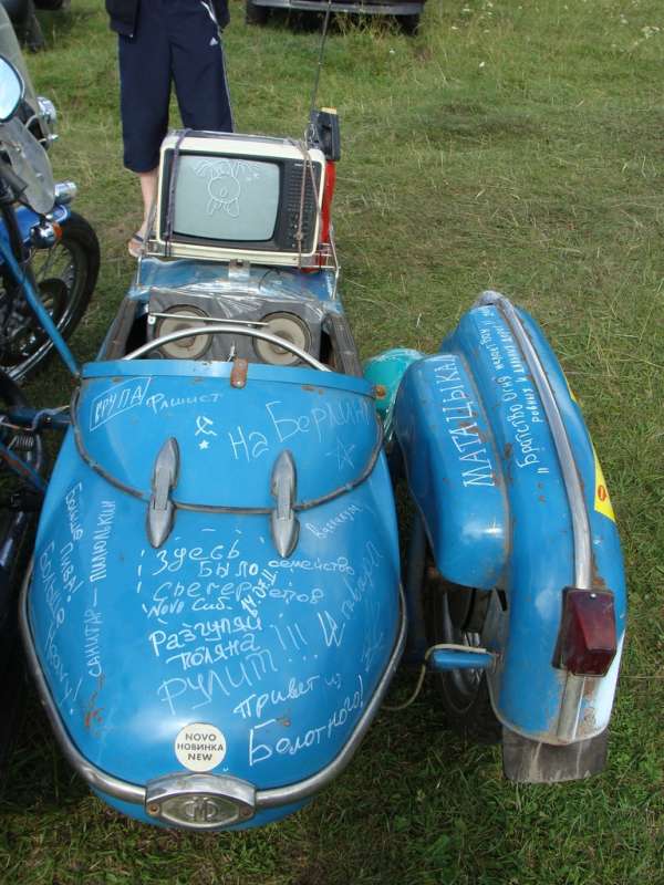

Вот что вышло:
По ощущениям от езды - Двоякие. На поворотах легковата. Но многие советуют залить в раму свинец или что то похожее.
ставил ,потому что настоящий байкер возит детей только в коляске.детвора в восторге!
При езде в горах в Крыму не напрягает.По прямой желательно демпфер руля прицепить.

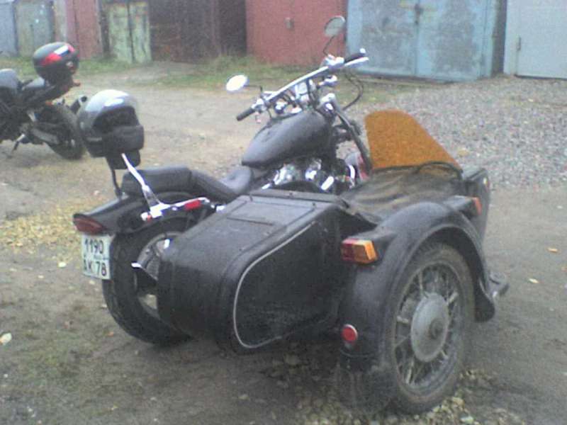

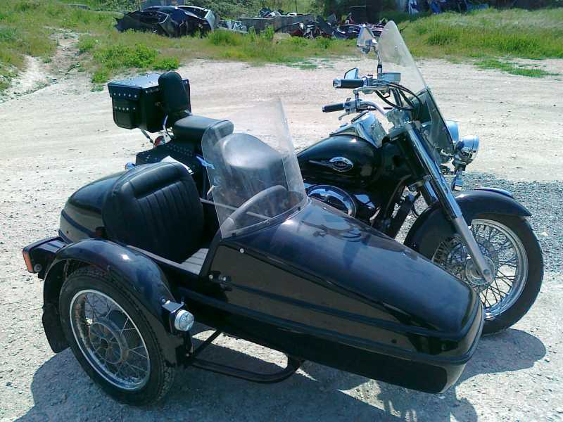

сейчас коляска в покраске.При первой вылезли косяки,пошли пузыри...учитывая,что коляска полностью из стеклопластика,нужно очень аккуратно и специальными смесями и шпаклевать и красить..Чтоб микрополостей не оставалось. Так что покраска поитогу встала дороже ,чем сама коляска. За 100 бакинских купил - за 400 покрасил.

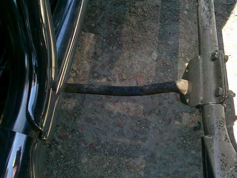

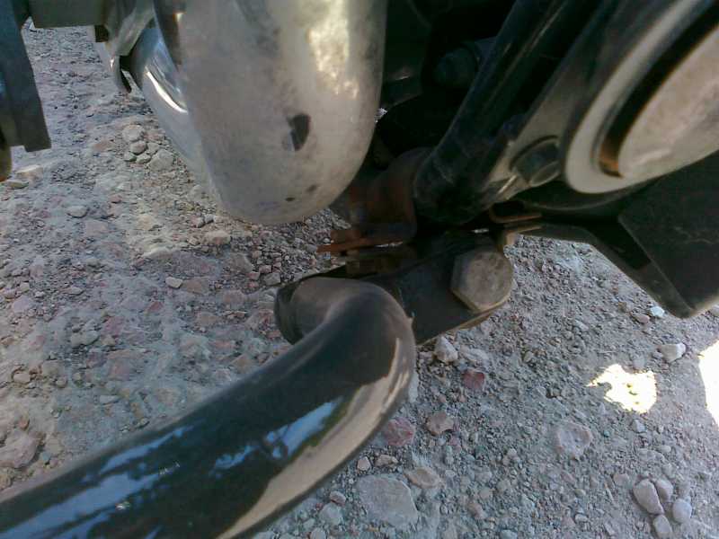

Что до быстроты съема- если лепить тормоза на коляску,то ,думаю,очень долго будет снять-поставить.Не забываем еще и правильный развал-схождение...отакоеот..
