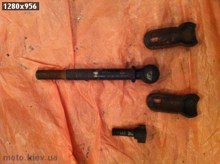

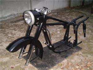

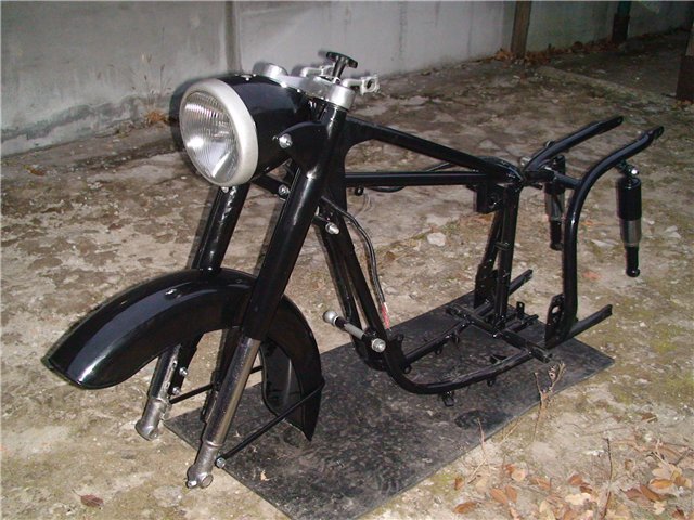

По теме: B) Сёня получил колясычи....)))))) Рад как малОй ребеТёнак )))) Всё НАМНОГО лучше, чем на фотах. Сами люльки- как пёрышки...легенькиЙяяяя))) Вес только в раме да колесе, эдак 20-30 кило Но главное теперь я вштырил их "идею крепежа"- проблем особых не должно возникнуть. Коляска Паннонии- УНИВЕРСАЛЬНА! Как хош крути ...нижние Г-образные тяги (с утолщениями на фотах) поворачиваются на 360 градусов, сами тяги своего рода телескопичны и могут выдвигаться-задвигаться изменяя расстояние меж люлей и мотом....... тяги под верхниие уши- помимо того что изменяемы по длине, так ещё нижние их крепления-скользящие по нижней балке....... то бишь ВООБЩЕ ничё варить-переделывать НЕ НАДО!))))) Выяснилось, что нижние утолщения- это зажимной быстросъёмный крепёж- ЦАНГА, обжимающий выстаивающий шарик на раме мотоцикла. (ну по аналогии как держатель навигатора с шариком......как патрон от DREMEL...ну как дрели от ...тока зажимает он шарик). ....жаль конечно я не видел сам нижний крепёж на мотоцикле паннония....почти уверен, что он тоже не приварен, а на хомутах к раме прикручен и тока шарик выступает. Так что на верхние крепления потребуются- "болт-ухо" в задний бугель и "хомут ухо" под переднюю балку рамы. По нижним крепежам: хомут с выступающим шариком- 2шт. В общем мыслей про конструкцию креплений всё меньше и меньше...это радует)))) Печалит в основном только отсутствие круглого крыла и тока во вторую очередь морды как у ракеты.....всё остальное вроде достаточно. :dry: http://www.ebay.com/...=item53e815dada бугога)))))

вот почти все крепления

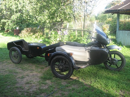

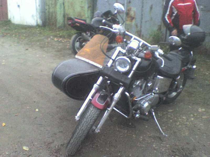

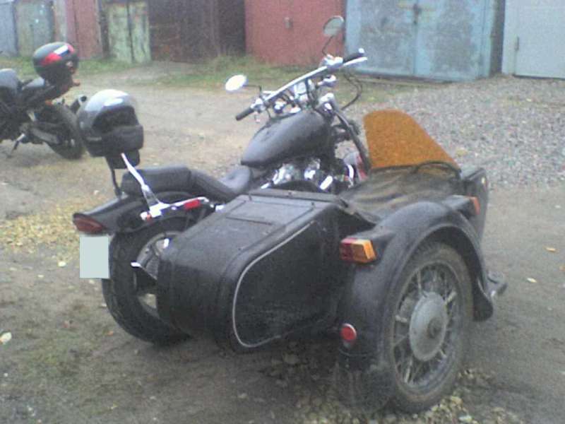

Пока разглагольствуете - мы создаем. Итак, я первый воткнул коляску :lol: :lol: :lol: :lol: :lol: [attachment=3267]DSC00030.JPG[/attachment] [attachment=3268]DSC00031.JPG[/attachment] :lol: :lol: :lol:

Viper (Юрий)
Viper (Юрий)
  • 405 сообщений
подтверждаю сей факт :lol: :lol:

Borov, тру. одобрямс) только сними этот ужасный ветряк. корыту лоска придать. Как едет? сколько жрет,прет?)) даеш хороших фоток и видос с задиранием коляски! :)
#190
Если в правый поворот 90 градусов, шириной в одну полосу и канавой по правой стороне входить на скорости 40-60км\ч, то гарантирован переворот мота кверх ногами и кувырок через руль на пару метров вперед. Но это не на Шадове.
на это лучше Viper ответит - он тестил. Подозреваю, прет так, что земля крутится :lol: :lol: :lol: :lol:

а чоо без подножки не стоит....и наклон у моцыга какой-то крутой...или скотч слабоват...я думаю без подножки моцак упадет;) ;) ;)
#192
Ура!:lol: :lol: Наконец-то кто-то заметил! Молодец. Это примерка была еще в прошлом сезоне.

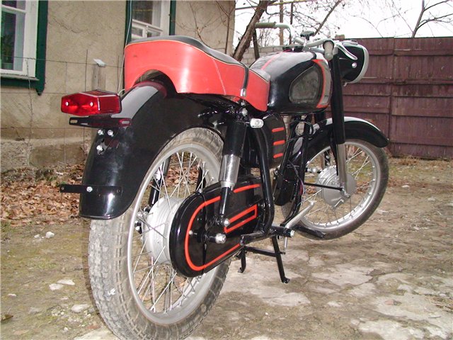

Саня Малина, я понимаю, что тебе некогда, но сезон-то уже не за горами;) [attachment=3600]0_5e123_3a8a81a1_L.jpg[/attachment]

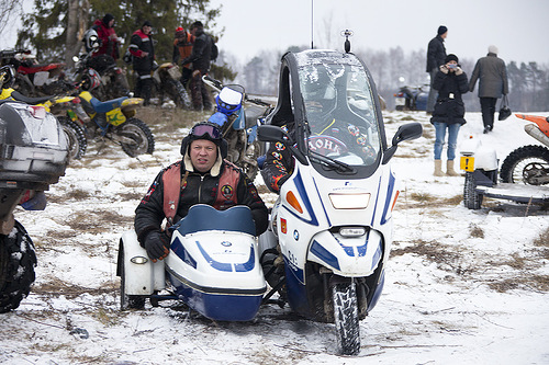

Рекорд скорости на катафалке Британский пастор Пол Синклер (Paul Sinclair), считающий себя экспертом в области похорон на мотоцикле, сообщил, что поставил новый мировой рекорд скорости на мотоцикле с колсякой-катафалком: на своей Suzuki Hyabusa он разогнался до 189 км/ч. [attachment=4179]191b2b5cc572ed974a6712bbb8c1c25e_450x252.jpg[/attachment]
