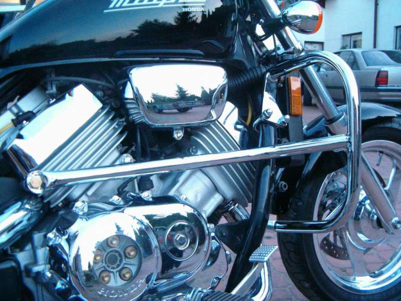

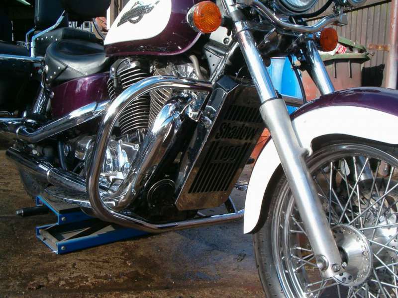

написать что ответственности не несет - это старая фишка... это страховка в суде от идиотов... типа "нельзя сушить животных в микроволновке"... я посмотрел верхнее крепление ваших дуг... и у меня вопрос как у степана кузнеца в формуле любви... "это зачем же они ее так крепют?" [attachment=3733]98ad15317ef2e549ffc421198254c688.jpg[/attachment] [attachment=3734]47863466294d6b14a28b9482977d9fd4.jpg[/attachment]
А знаеш, такое крепление как то больше уважения внушает, чем крепление к "гвоздику" крепления радиатора, который как тут писали у многих срезает ( былоб удивительно, еслиб его не срезало). Хотя вопрос конечно остаётся... И где берут такую блестюку на радиатор?
А что за дуги на фотах и к чему крепют их? Мот конечно другой, не как у меня, но на нём что, дырки в раме? Если кто то не понял по фото куда крепют раздельную "Кобру", то их крепют к треугольной косынке что под баком, с двумя небольшими дырочками. Их то и надо рассверливать. Что собственно и удивило. Как же это хитрожопые японцы прошляпили такой фейк, провертев такие мелкие дырочки? А если меня в процессе установки дуг ухлопает током от электроинструмента? Никакой заботы о клиенте :)

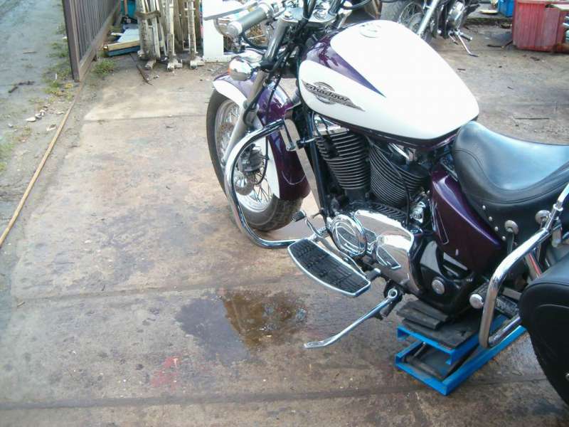

вот есчё странное решение... что ж вы отошли от принципа нераздельности дуг внизу... или отошли от принципа в угоду красоте ведь иначе в этом виде их не поставищь... [attachment=3737]d01fbdb556cc1ea27814f9b2ee65636a.jpg[/attachment] и потом зачем крепить дополнительно к движку??? ведь при любом раскладе пострадает вдобавок и движок...

Если верно растаращил эту картинку и неошибаюсь, то дуги крепют на скобы крепления движка к раме, это довольно прочно получается и сломать это крепление яб не взялся. В своё время, у меня на "Яве" дуги прикручивались к тем же петлям, на раме, что и двигатель- хрен оторвёш чем! Всё в конечном итоге закончилось тем, что их при очередном моём "попадосе" наобратимо погнуло буквой "зю". Но рама, мотор и я ( ну я частично) не пострадали. А вот верхнее крепление хомутами хлипко и колхозно. Почему не сделали под штатное крепление?

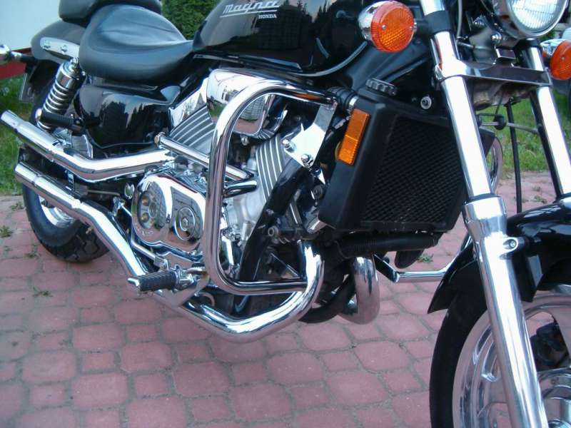

ага как прочно... при мало мальском сильном ударе дуги сместят движок как минимум как максимум повредят котлы... [attachment=3738]a92c832ec6250d7b475468d6f8fca0ce.jpg[/attachment]

Ух ты, а вот этой тяги я на предыдущей фоте не увидел. Действительно, решение неадекватное.

Ребята, мне так жизни не хватит на все вопросы детально рассписываться. Насчет Магны , не соглашусь что третье крепление не нужно. Если и делаем раздельные дуги, то только с такими креплениями и эта модель дуг краш -тест прошла :)) и ничего там не поламалось. Стесался только хром. Хотя, как показывает опыт, то эта модель у нас мало популярна. К Магне заказывают дуги нераздельные, похожие на дуги АСЕ, с таким же крепежем. Насчет АСЕ то у нас такое крепление. Там не видно хорошо кронштейна на которой эти скобы. Для нас это идеальный вариант крепления и конструкция очень надежна, что вам подтвердил Чешир, который именно эти дуги протестировал крашем и заказал следующие. На фотографиях тяжело показать, а еще сложнее объяснить почему так а не эдак. А такие хромированные накладки на радиатор (блестюки) , так это у меня :cheer:
