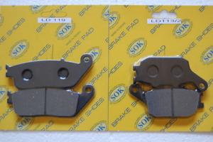

Андрей вот явное тайваньское гэ... http://www.sok-brake...list-c03-1.htmlне тормозят... жмещь а они не тормозят... вообще...

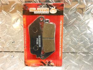

Мы не избалованы цивилизацией, пользовал Sumo Brakes. Вроде тормозили, но ужасно шумные. Постоянно шелест какой-то, шуршание. Сдаётся мне, что этот звук неспроста. Мотоцикл продал, поэтому не знаю результатов, но больше не возьму такие.

О, это были настоящие, неподдельные китайские колодки ручной сборки, по ценам прошлого лета аж в 500р в Сокольниках. Я так понял что торможение в список их задачь и не входило, их и сделали чтоб они воняли, а не тормозили...  В оригинале они упаковки не имеют, их жменьками продают :) Правда тот же Весрах недалеко от китайских ушли. Не воняют разве что.

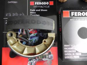

Замен много, например, Феродо хорошие здесь в магазине. Во всех заменах, главное, органик не брать - тормозят хуже и изнашиваются быстрее, но кому то нравятся, раз выпускают...  Если не оригинальные будешь ставить, при замене с оригинальных пластинку сними, которая суппорт от перегрева защищает и поставь на неоригинальные. В оригинале она в комплекте просто, а в неоригинальных ее нет.

А что-то в начален этой ветки феродо прям сильно ругали... диск жрут, не тормозят и т.д... Правда речь шла о передних колодках, но всё же... Я задним пользуюсь наравне с передним, поэтому тоже важно... Не ручник же :-)
#199
речь шла о синтетике от Феродо - они тормозят здорово но диск изнашивают быстрее! на зад у Феродо идет только Органика!
