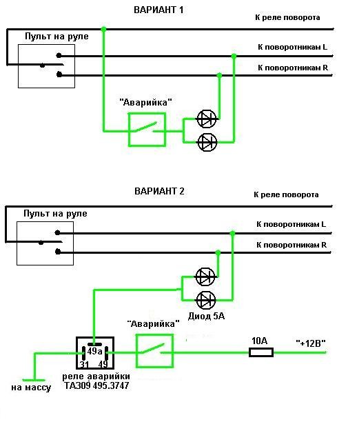

Вот слямзил с Мото-планета ру. [attachment=316]4968b36186b5.jpg[/attachment] Вариант 1 - аварийка работает при включенном зажигании. Вариант 2 - как с включенным, так и с выключенным.

Только вот есть вопрос...А вытянет ли штатная релюха все 4 поворотника,если подключиться по варианту N1? И будут ли моргать лампочки?? Релюха ж вродь чувствительная к мощности лампочек... Я как-то вместо штатной лампочки меньшую по мощности поставил...так Релюха не хотела работать....
#32
Да, выдержит, там реле на 15А, можно хоть 10 лампочек свободно вешать. И Ген, я в личке запарился....отпишу здесь, один фиг всё что выше уже оффтопно и тему можно считать закрытой. Итак по тахометру: Ты же будешь вешать провод на одну из катушек, какая разница скока горшков? хоть миллиард:) на общее количество оборотов это ведь ну никак не влияет:) , а показыват обороты от конкретного горшка. Но это в теории (в 4-ёх тактных движках) искра должна бить 1 раз за 4 такта(в ВМТ в момент сжатия). Иными словами каждый второй оборот коленвала. А на практике искру заставляют работать всегда, когда поршень в ВМТ, т.е дважды за 4 такта :в момент сжатия и в момент выпуска= каждый оборот движка. Сигнал на на катушку снимают то с датчика распредвала, а он крутиться на всех моторах по отношению к колену как 1:2, и если сигнал с самого колена, то тоже его 1 раз в 2 оборота не сделаешь. Как правило 1 раз в 2 оборота можно получить если "обработать" сигналы и с колена и с распредвала. Вот отсюда и могут быть траблы с твоим тахометром. Хотя вероятность , что таких проблем не будет 90%, т.к на большинстве мотав ставят в основном лишь 1 из этих датчиков.
Кто-нить пробовал реализовывать аварийку такими схемами? Как впечатления?
#35
Я сделал по варианту номер один. Всё гуд!

а какие диоды использовал? ТТХ, марка....

Обе схемы прекрасно работают,только в варианте номер два,не будет работать контрольная лампа на приборке.Кстати,поставили себе с Zubralecsom,пищалки на включение поворотов,классная штука,теперь не забываем выключать,чем не вводим в заблуждение сзади идущий транспорт.;)
#38
Да и по схеме номер один индикатор тоже не работает..:) А диоды я поставил 6 Амперные маленькие.
