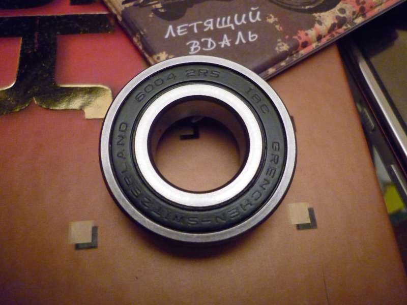

Слоняра прости, но я незнал о наличии у тебя подшипников и пошел сегодня пехом на Широкую д 31. ( соответственно по наводке друзей). Там любой охранник говорит куда нужно пройти. Далее вы попадаете в небольшой офис где Вам и подбирают нужный подшипник. (имеются в наличии подшипники размером с ноготок доразмера с ладонь). Вот тут тоя и купил самый дорогой немецкий подшипник за 180 р. А были иранские , турецкие, русские и японские ценой от 30 до 150 р соответственно. [attachment=9671]P1060076.JPG[/attachment]

Как мне пояснили в этом офисе (по продаже подшипников), что маркировка DU и 2 RS после номера подшипника - это обозначат "Закрытый с двух строн резиновыми сальниками" в японском и немецком исполнении соответственно!

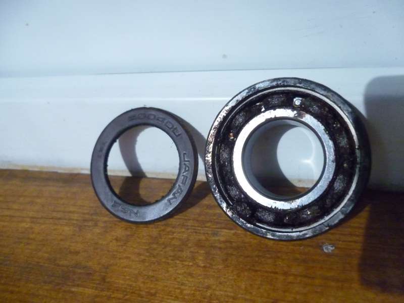

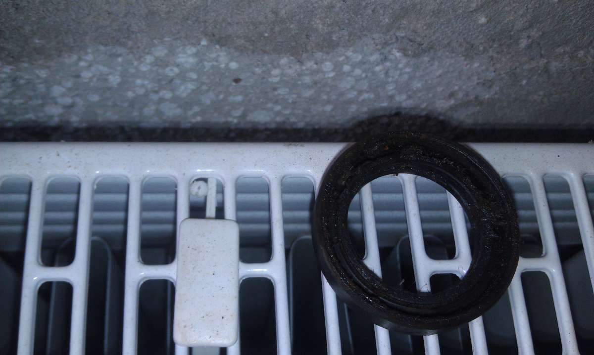

оставлю это здесь... - туреровские подшипники на передке 6204 отличаются от подшипников на литровой аське - 6004... - туреровский пыльник ступицы имеет дюймовый размер - 28 47.2 7 - найти трудно... - в подшипник.ру есть много всяких подшипников - поставил ТNТ (япония) с каким то дополнительным уплотнением... заверили что очень надежный... - был несказанно удивлен что на аське подшипники были в ржавчине - хорошо что полез - так бы мог встрять... так выглядит пыльник... - видно плохо - но пружинка ржавая и закостенела... [attachment=13858]IMAG1590.jpg[/attachment]
