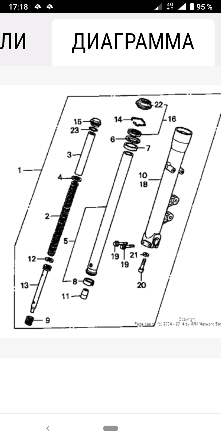

Открой микрофиши на свой мопед и посмотри на конструкцию вилки. Для примера, вилка спирита 1100с.
Винт 20 и шайба 21 на нём. Это единственный путь для масла.
Возможно нужно подтянуть винт. Возможно стоит заменить шайбу.
Понял, спасибо)
А где такие схемки раздобыть можно на будущее?

можно тут https://www.megazip.ru/
