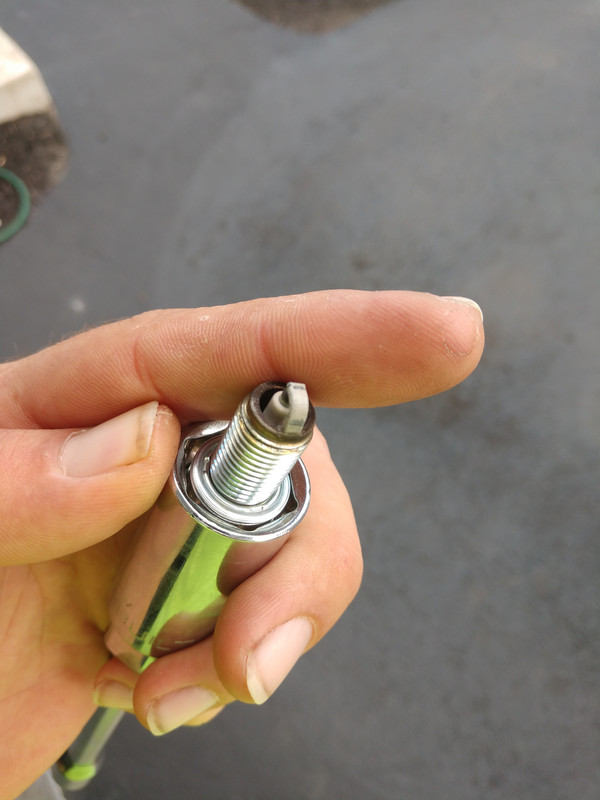

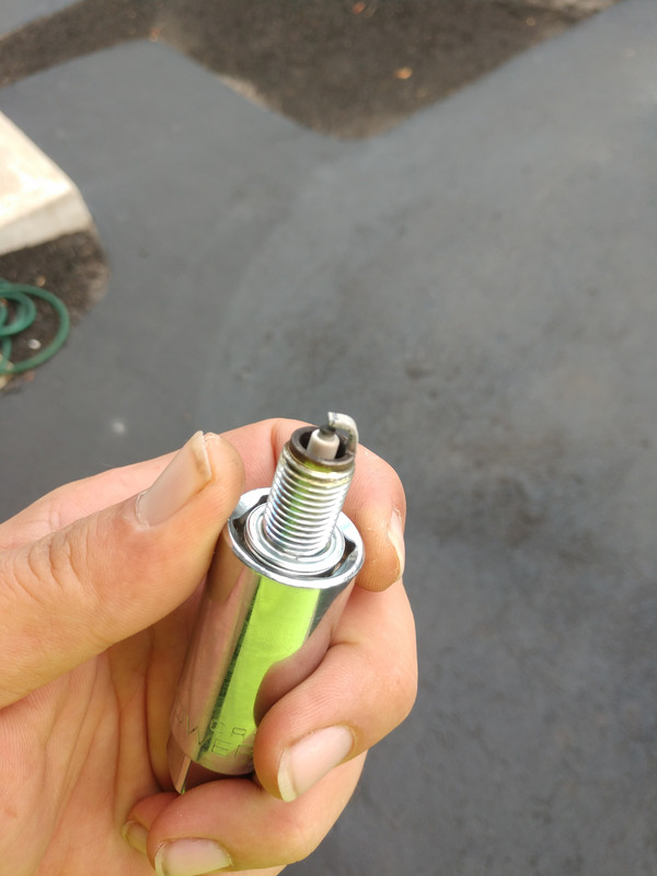

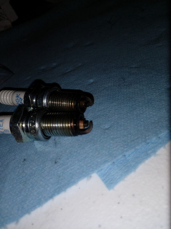

Kryakozavr
Kryakozavr
  • 778 сообщений
  • ПроживаниеBoston, MA.
Старые свечи, после всех издевательств и небольшого тестового прогона.
av_borzov (Anatoliy Borzov)
  • 708 сообщений
мне показалось или резьба свечей в масле?
и центральный электрод жирновато блестит....
маслом начало забрасывать камеру сгорания?

av_borzov (Anatoliy Borzov) сказал(а) 06 Сен 2020 - 17:12:
Это свечи после экспериментов всяческих. Там и обратные чихи были и один котел работал. и уровень делал больше/меньше.
И на холостых молотил. Просто пока положил фото тех свечей что были. Освобожусь - сделаю фото свечей на которых выкатал бак топлива по хайвеям.

Та что в ключе - передняя.
Я так понимаю смесь очень бедная у меня.
Хотя стоят жиклеры из набора ДжетКит, 170 и 175.
Значит попробую поставить жиклеры кнйхин 175/180 или 180/185. Как проявляет себя переобогащеная смесь кроме запаха?
Kryakozavr
Kryakozavr
  • 778 сообщений
Что странно, при таких свечах должен пердеть на сбросе газа. А ни одного пука нет. Видимо замена жиклёров ХХ на #45 этот вопрос наконец-то решила.
