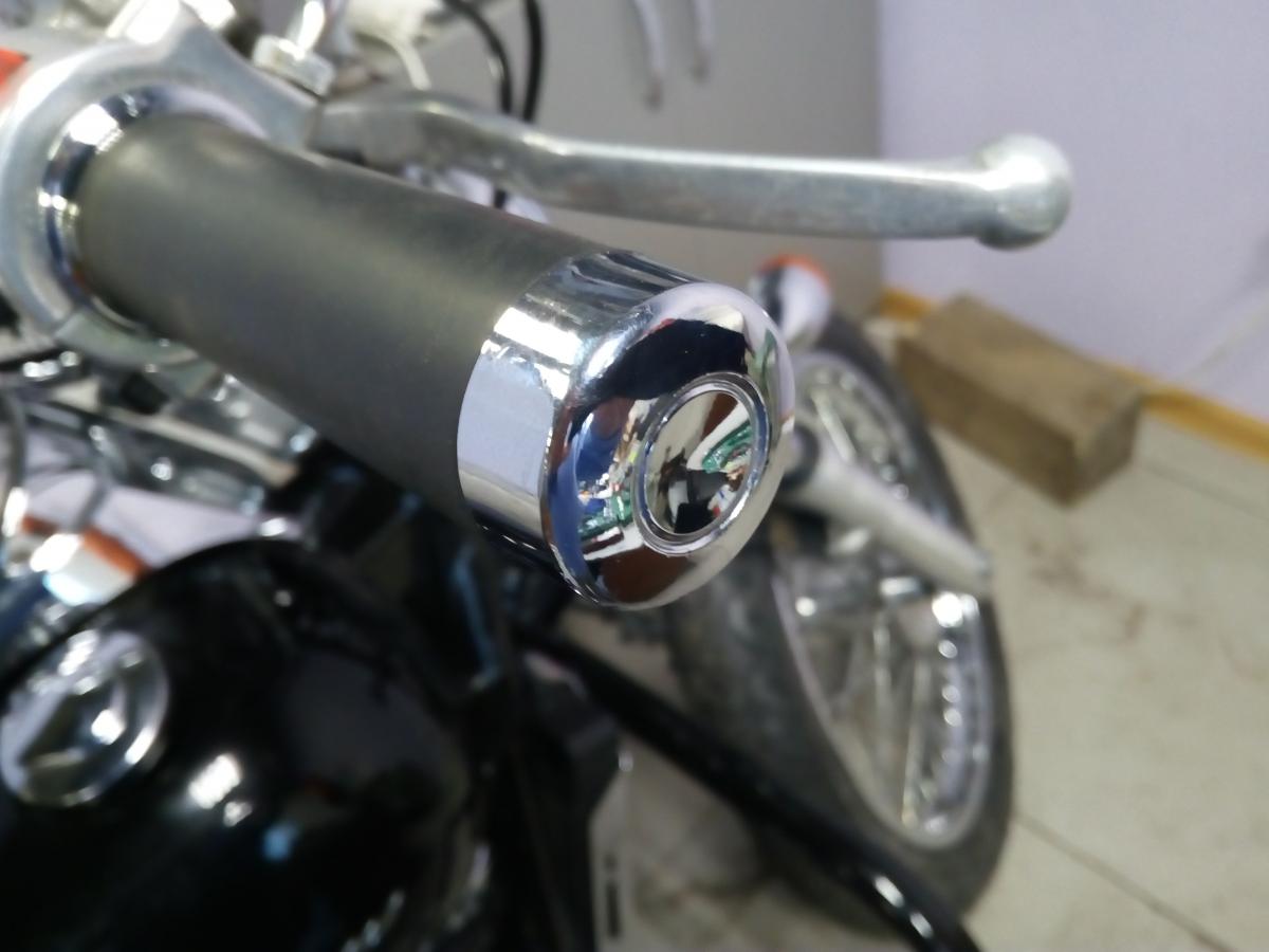

как снять левую ручку

как снять левую ручку (аналогичную правой на фото со снятием которой не проблем)IMG_20171127_120925.jpg

ВДшка, что-нибудь засунуть под грипсу ( сам смотри что лучше чтобы хром не покоцать) , проливай жижкой унутрь и крути её.
Потихоньку слезет.
Потом обезжирить и посадить на какойнить клей. Я герметиком силиконовым пользовался. Держится...

имелось ввиду снятие ручки для замены целиком, не грипсы (как открутить хромированный наконечник)

Так на левой, вроде, все целиком снимается. Это на правой он прикручен...

Заглушка на конце там просто одета, как написали выше надо прокручивать и потихоньку стягивать наружу, я вроде без вэдэшки снимал, но помучился чутка...

На сколько я помню, на правой грипсе - резьба и хромированная заглушка просто откручивается, а вот с левой стороны эта заглушка имеет пару широких зубцов по внутренней кромке, которые входят в пазы на резине грипсы.
Все снимается руками, без особых усилий.
