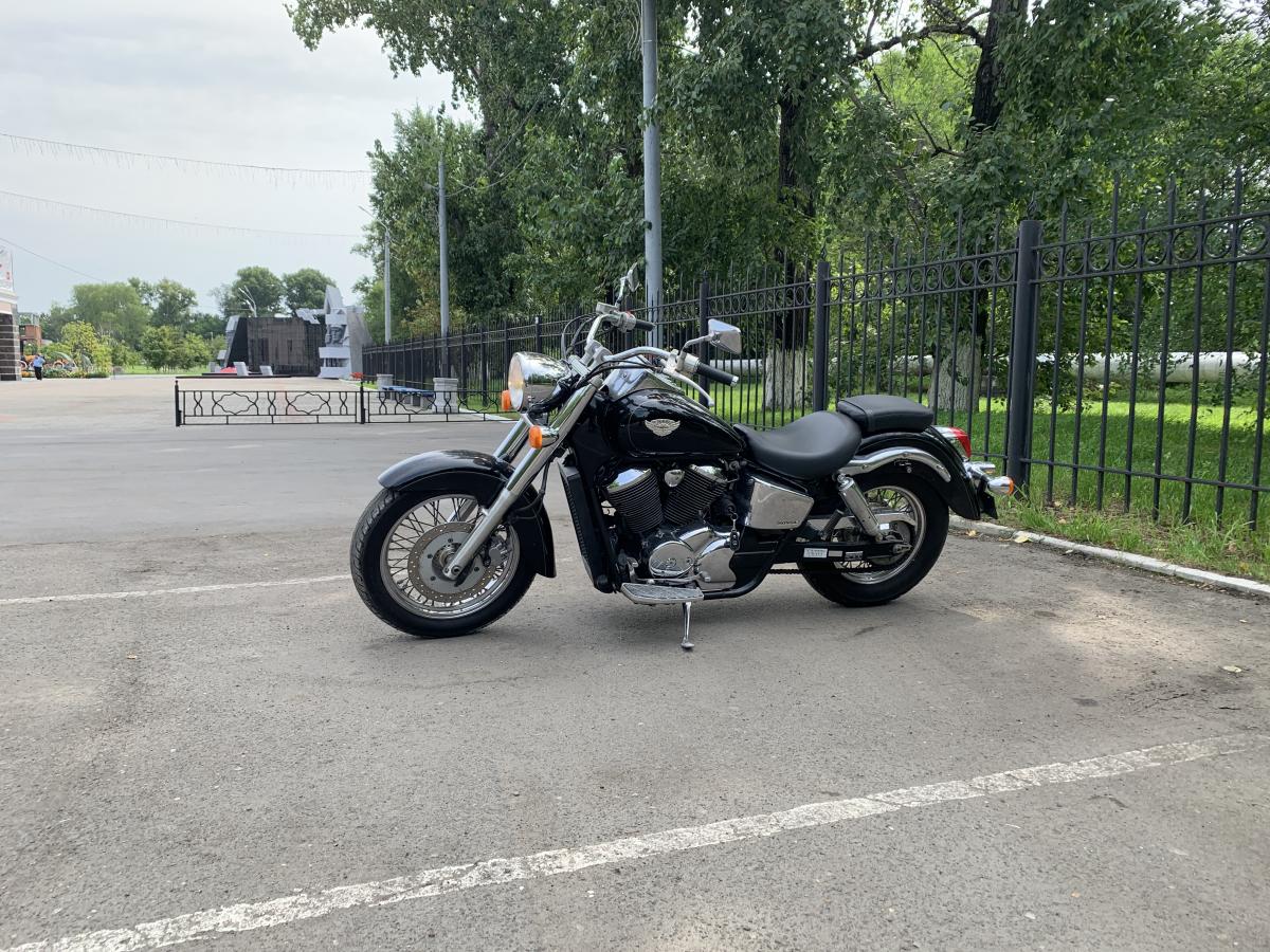

Всем привет! Друзья, подскажите неопытному человеку. У меня вот такая Shadow 400, нужно купить резину - во что бы то ни стало белобокую. По мануалу велено ставить зад 160/80-15, перед 120/90-17. Пошукал в интернетах - не так чтоб очень популярные размеры и не так чтоб очень большой выбор белобокой резины был. Где то слышал что допускаются немного другие размеры, допустим не 160/80, а 150/80. Верно ли это? И ещё один глупый вопрос. У меня как я понял сейчас покрышки с камерами, правильно я понимаю что покапать нужно так же покрышки под камеру? (слышал что Шинко исключительно безкамерные, значит они не подойдут?). Проконсультируйте пожалуйста по этим вопросам. Заранее спасибо!

Под камеру подойдёт любая резина. А вот размер... Да, люди ставят, бывает, резину, несколько отличающуюся от требуемых размеров. Но лично моё мнение (которое никому не хочу навязывать) - резина должна быть именно того размера, который требует производитель мотоцикла, ибо только в этом случае профиль резины (в поперечном разрезе) будет правильным. Считаю, что лучше пожертвовать красотой (белобокостью). Всё-таки резина - далеко не последний элемент безопасности в мотоцикле.

Саш, по секрету тебе скажу, у тебя сзади стоит 170х80 R15. Хотя по мануалу 160х80. Ну вот редкий и непопулярный это размер. Хрен найдёшь, когда надо. А 170 хоть отбавляй. Профиль вполне себе нормальный. Это же резина - она адаптируется. Если, конечно, не перебарщивать и не пытаться натянуть слона на моську. В общем, если нет возможности найти резину мануального размера, можно ставить размер на 5-10% больше. Проверить, что нигде не задевает и кататься в свое удовольствие. Резину меньшего размера (типа 150х80) ставить не стоит - она на ободе не будет держаться.
