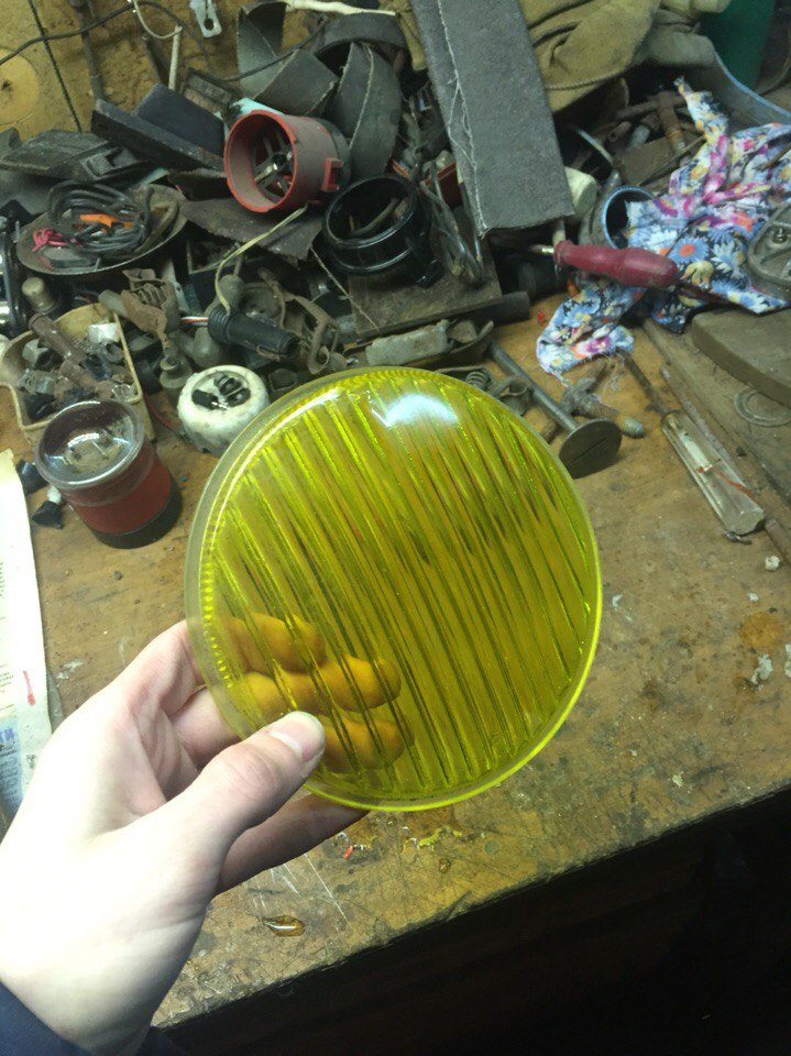

День добрый! Копаясь в гараже,нашел желтое стекло на фару. Задумался о установке на мот. Интересует ЮРИДИЧЕСКАЯ сторона вопроса-можно ли? Если со ссылками на нужный закон-было бы просто замечательно.Спасибо

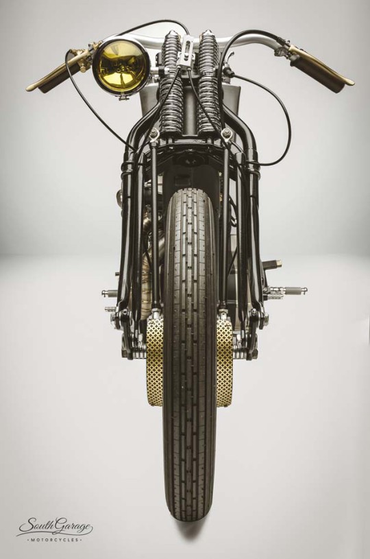

Поставь их вниз на раму да и все. Тормознут - скажешь, так с япии пришел.
https://www.drive2.r...16394579146773/
ps. тока провода в трубку убери, чтоб все выглядело по-заграничному. нутыпонимаешь...

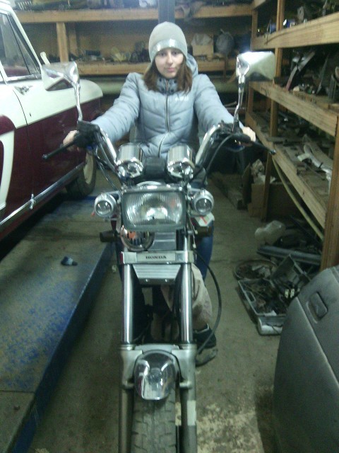

Дуги собираюсь гнуть сам .
Но , опять же доп свет !?
Хотя можно оставить как есть и поставить галоген 4000к и нет проблем !
Нас дро.... т по ксенону ! За галоген нет !
Отправлено 01 февраля 2016 - 18:22
Если генератор такой же как на 1100, он не вывезет 3х55Вт. Спалил свой, было дело... Собственно по этому и перешел на ксенон, рассматриваю варианты со светодиодами.
Согласен ! Нагрузка на генератор будет будь здоров , от галоена ! Хорошие светодиоды денег весят не мало .

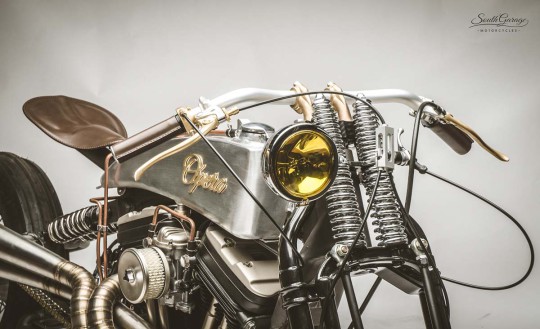

https://www.drive2.r...16394579119157/
