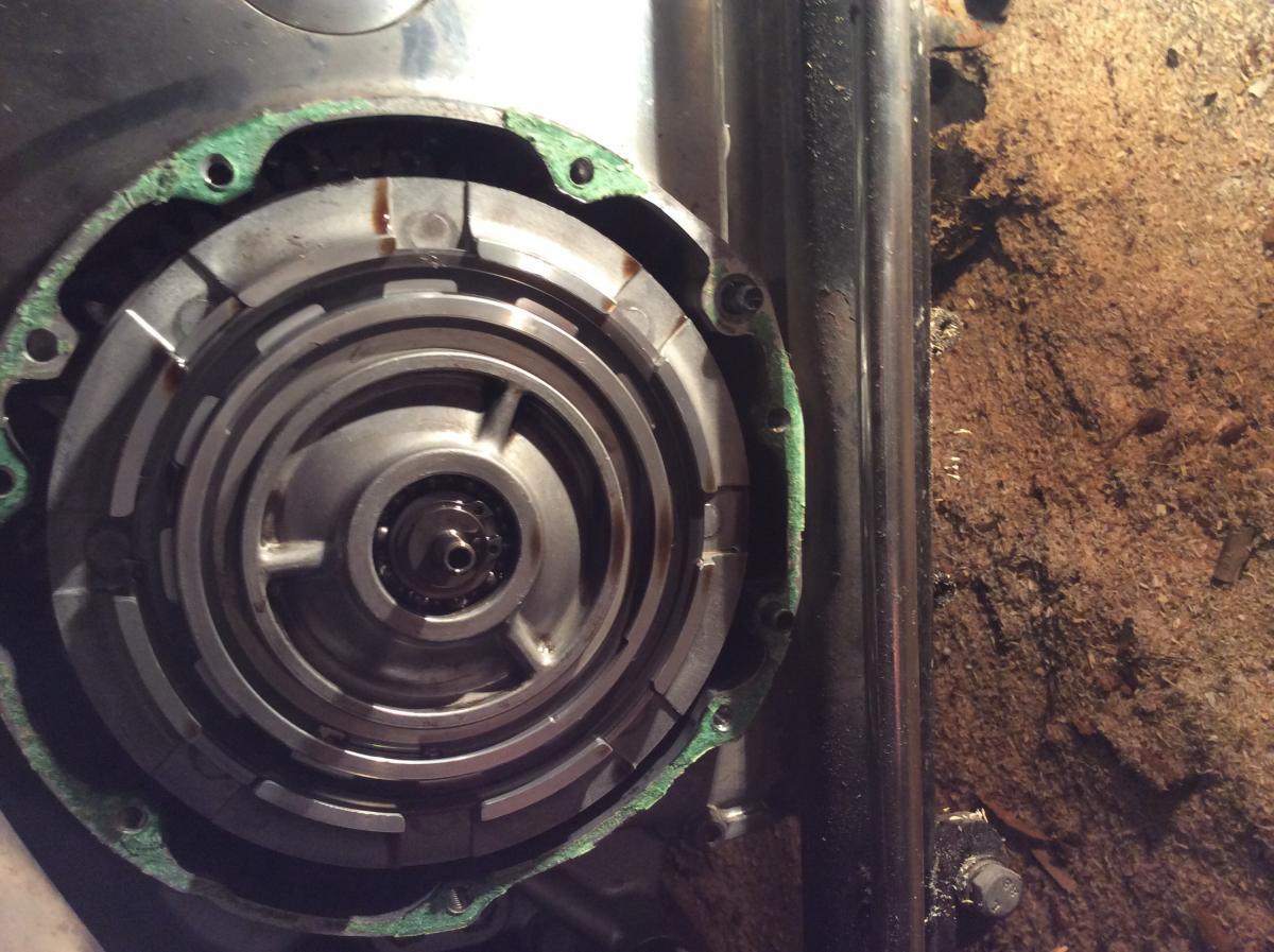

Если нет пружин, есть диафрагма. Обруч, вогнутый внутрь, играющий роль пружины.
Я не особо специалист по Теням, нашел на Мегазипе деталировку vt1100c 1985.
http://www.megazip.r...13705229/clutch
Там как раз такая пружина. Видимо в мануале на это семейство есть руководство по разбору...

Это я уже видел! Руки у меня хоть и золотые, но из пятой точки, вот и хочу видео руководство для тугих!))) но все ровно спасибо!Если нет пружин, есть диафрагма. Обруч, вогнутый внутрь, играющий роль пружины.

На ютубе нашёл пару видео, но там не разбор, а скорее устройство... Ищи по запросу "vt1100 clutch 87 85". На самом деле ничего необычного там нет, главное не перепутай порядок установки всяких шайбочек-проставочек. Нанизывый сразу все детальки на пруток в том порядке, во котором снимал, так юужет проще не запутаться при сборке.

Я фигею... это обычное сцепления для мотоцикла с гидроприводом сцепления. Всё там есть, даже больше, чем в обычном. Дружище Segun, лучшеб тебе не лазить туда, а найти того, кто знает что это такое, зачем и как работает.
В то время, как мои друзья ковыряли в гараже "Восход" я ковырял ЭплМакентош 84 Г. В. по этому "обычное сцепление" для меня звучит, как "устройство межгалактической плазменной пушки"))))) но советом я воспользовался!)))) позвал товарища, он все разобрал и сказал, что не надо спешить с покупкой новых дисков, а надо замерить имеющиеся! Внимание вопрос: какая толщина допустима для дисков???? Спасибо!

Спасибо, уже нашел! Померил другим штангенциркулем, получилось 3,35; 3,5! Получается ресурс выработан наполовину! Возникает хреновая ситуация неясности! Был готов новые покупать, а теперь и не знаю, что делать! Что еще может вызывать проскальзывание, кроме дисков, мембранной пружины и масла???Honda VT1100 Shadow 85-98 Haynes Service Manual.
