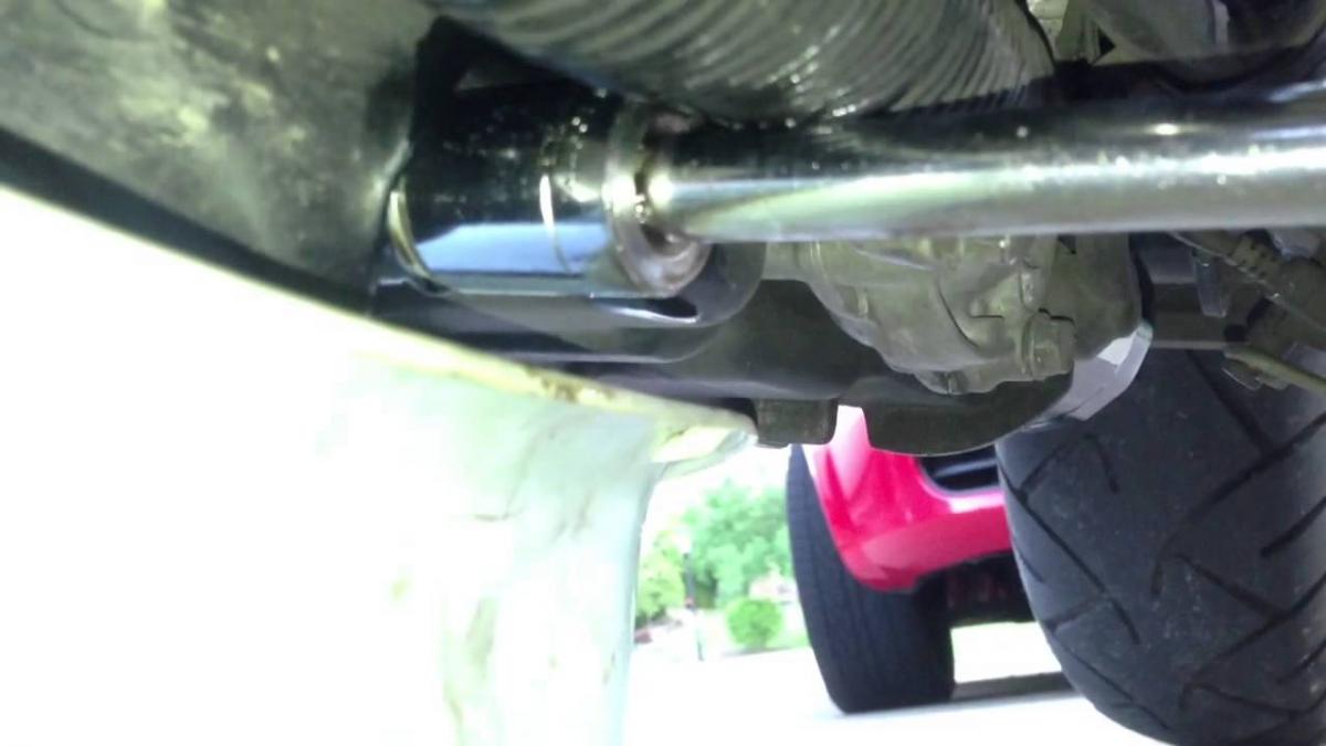

Други привет. решил вот самостоятельно поменять масло и не смог найти сливную пробку. знаю, что слева. вроде все облазил, не вижу и всё. :( мож ткнет кто в правильном направлении, лучше с фоткой :rolleyes:
#40
Слева под гофрой
