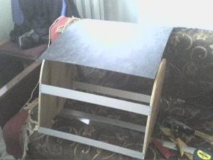

Решил я тут кофр на багажник сляпать
Сообщений в теме: 26
  • 1 508 сообщений
к намечающемуся отпуску: ну, дело за малым осталось: крышечку приляпать, швы загерметизировать, бока обклеить... материал: фанера, пластик (хитрый такой, легко гнется, фактура как у кожи), люминь уголок, люминь полоса.

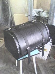

Вона у Сани можно такую же , только из кожи заказать! И практично и не выглядет ,как выше было сказано, как хлебница:dry: Ну а вообще оченно удобно с такими кофрами в дальних поездках.
  • 1 508 сообщений
Други, как разбогатею, так сразу, как самый настоящий тру байкер, закажу мегапафосный кофр по мегапафосному каталогу. но это потом. а пока я голодранец, клепаю хлебницу

А само крепление к багажнику как сделал ? И скоко вес получился?

Крепление к богажнику болтами сквозь алюминиевый каркас, дополнительно крепление болтами к спинке богажника в отверстия подушечки спинки. Сама подушечка спинки будет несколько подругому крепиться - ремешками скорее всего - еще не сделал. Зы ремни из военторга армейские брючные уставные - самое дешевое, что есть из нат. кожи в продаже - по 160 рэ. Уплотнитель на крышке и такой-же на отверстии - стекольный с авторынка. крышку гнул из пластика над газом. Боковины обклеины винилом - он тянется во все стороны им можно кривые поверхности обтягивать без складок. Петельки наверху из магазина "Метизы" - для крепления палатки. вес около 2 - 2,5 кг. ЗЫ Жена теперь органайзер во внуть шьёт.

Слушай, я не помню как он называется. может ПВХ (могу ошибаться) Покупал в строительном магазе. Лист стоил что-то около 400 руб. (вроде) ширина около 1 метра, длина метра 2+/- бывает белый 1 и 3 мм - гладенький бывает черный фактурный. 3 мм толщина.

..... Увидел я сей кофр вживую. Ребят..хочу сказать, что вы просто не представляете его реальных габаритов! Фоты на табурете этого не отображают. Я серьёзно. Это не кофр...это РЕАЛЬНО ПРИКОЛЬНЫЙ СУНДУК.

Раз уж подняли эту тему отчитаюсь по использованию: В общем сия конструкция отлично себя зарекомендовала в дальнобое. Вес груза на него был порядка 35-40 килограмм (это я не преувеличиваю) как то примус с запасом газа, котелки там всякие, двуспальный надувной матрац с насосом, палатка, кое что из хавчика, вода и всякая дребедень типа ножей-фонариков, дождевики и т.д.; а позже добавилось немолае количество покупок и сувениров. В итоге местами треснул пластик - но это не страшно т.к. алюминиевый каркас оставил конструкцию абсолютно жёсткой. Вопрос решился заранее сшитым водонепроницаемым чехлом сверху. Ремни - их нельзя делать из натуральной кожи, т.к. под дождями кожа растягивается, ковыряешь новые дырки и опять растягивается и т.д. А в целом - на ура! К следующему путешествию буду делать новый - более совершенный, чуть поменьше по размерам и совершенно по другой технологи.
