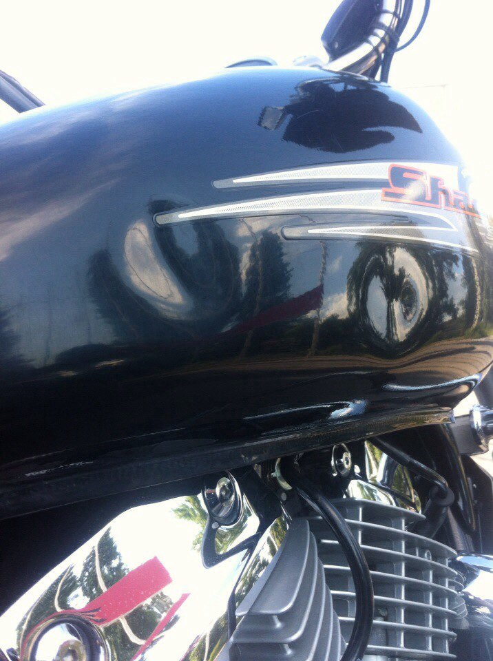

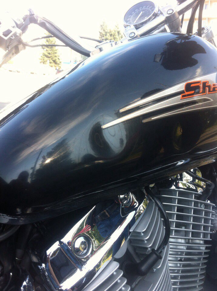

При падениье руль выгнуло и помяло рулем бак. Несколько вмятин. Что лучше , купить новый бак или отремонтировать и покрасить старый ? Один мототоварищь высказал мнение, что при выравнивание бака он потом может начать ржаветь изнутри. Так ли это? Сколько примерно стоить покраска и выравнивание в Москве ? Посоветуйте мастерску, кто сталкивался по опыту. [attachment=16860]_6AALdcKwqY.jpg[/attachment] [attachment=16861]MvLp9Rqh8cc.jpg[/attachment] [attachment=16862]XuJdL-lMpNE.jpg[/attachment] [attachment=16863]YkdBMd_6pz8.jpg[/attachment]

Поговори с мастерами в сервисе. 2 варианта приваривать проволоку и дергать за неё или изнутри попробовать выдавить спец инструментом. Если приваривать. так или иначе начнет ржаветь. Если выдавливать ни чего не будет.
  • 2 626 сообщений
Да и ржаветь он начнёт не сразу. Выпрямлять и красить.
сошлюсь на дядю Круиза, но могу переврать в деталях: если излома на вмятинах нет - бак можно надуть насосом. сам пока только планирую попробовать.

Излом есть... в нескольких местах
Вот с этим аккуратнее, когда стидовский бак варили, решили проверить на герметичность, две атмосферы и бак на раму уже не налез, а вмятины остались.
  • 2 144 сообщений
можно менее разрушительно всё сделать. К вмятине припаиваем гайку 8 или 6, вкручиваем шпильку, на неё ещё гайку и за эту гайку хватаем пассатижами и бьём по ним снизу молотоком. вмятина выправляеться. не как было конечно, но подлежит шпатлеванию.

Был подобный вопрос с замятым баком на "стиде" посчитав все - овчинка выделки не стоит, проще взять на разборке другой и отдать в покраску, а то и в цвет можно найти.
