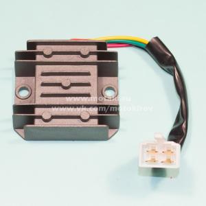

Сам же я не стал надеяться на предохранители в зарядниках и купил зарядник на 2 порта по 1А за 150 рубелй в Руси и, что важно, использую его с выпрямителем, который мне спаял товарищ - он сглаживает наводки от работающего генератора и понижает напряжение со вполне рабочих 13-14 вольт на акуме до 12-12,5. И всё работает.

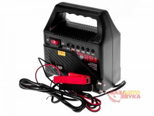

Сомнительный совет. По вашему если у меня Аккумулятор 3200 мАч мне и зарядник нужен 3-амперный? А мото-акум вы тоже током в 9-10 ампер заряжать будете? "мощность на заряднике превосходила мощность вашего аккумулятора" - вот это категорически неверно. Рекомендую прочитать: http://lab.lvsystem....surement/charge
ИМХО, возможные варианты:
1. неисправна зарядка
2. телефон тратит больше энергии чем получает т.е. зарядка отдаёт меньше заявленных.
Я конечно не электрик, но прекрасно знаю что мощность зарядки больше 1 ампера актуальна лишь при большой ёмкости АКБ и то, если контроллер в телефоне умеет. В противном случае толку от бОльшего тока никакого. Автору темы я бы посоветовал попробовать заменить устройство на то что не жрёт. К примеру - позаряжать выключенный телефон или подключить навигатор но не использовать его - словом понять, даёт ли зарядка малый ток, дело ли в устройстве или вообще в схеме серьёзный косяк. Потому как мой телефон к примеру может работать в режиме USB OTG, при котором он отдаёт ток по проводу (к примеру для питания флешки) а не получает его. И если ваш аппарат почему-то решает также то заряд будет именно "улетать".
Не зачем вам использовать для 3200mAh 3 ампера и одного хватит, я же сказал превосходило, было больше но не в 3 раза же! С авто или мото аккуумулятором совсем другое дело, вы ж не забывайте что в планшетах и телефонах и всём остальном используется батареи Li-ion, а аккумуляторы авто или мото кислотные либо щелочные либо гелевые. Как можно сравнивать такие вещи. Для их вообще советую Использовать автоматические зарядные устройства, и удобно и не дорого, и аккум не убьёт. Вот такого типа. Есть переход между 6V и 12V Максимально выходной 6 Ампер, мощность позволяет заряжать авто аккумуляторы, но важно то что он сам определяет сколько и какую мощность подать на определённый аккумулятор. Пользуюсь уже 5 лет без нареканий и аккумы по столько живут примерно. В заряднике есть предохранитель. В гаджетских зарядниках предохранителей нету как вы говорите, там есть фильтр со стабилизатором, ито не во всех в некоторых только фильтр, предохранитель советую ставить на прикуриватель по отдельной ветке не через схему самого мотоцикла. Для справки вам и вашему товарищу в наших мотоциклах и во многих других уже присутствует стабилизатор напряжения, только он ограничивает напряжение бортовой сети на определённом вольтаже скажем не 12 вольт а может прыгнуть максимум до 14 или чуть больше. Мощность при этом не зменяется и проводка и светооборудование не горит, а светит немного ярче, при постоянном ''выкруте газа'' тоесть когда обороты на одном уровне и вы едите в пути он выравнвается, легко можно замерить тестером. Далее также понижает скачки сам аккумулятор ибо выдаёт только 12 вольт с копейками, скажем 12.3, 12,8 вольта 13 вольт бывает крайне редко ибо перезаряжен и начинает закипать электролит, была одна история, был китайский мотоцикл с кикстартером у них там по схеме проводки предусмотрено магдино и электростартер в одном флаконе, его можно завести либо электростартером от аккумы либо же вообще без него кикстартером, так вот я так его и завёл (одно время катался без аккумулятора) кстати скутеры разных мастей и некоторые японские тоже такую фичу имеют, так вот завёл я свой мот без аккума, у него стоял прикуриватель а в нём всунут был вольтметр (может такие встречали) вот фото так вот когда я газанул на нейтрали без аккума он мне выдал около 25 вольт, слава богу включено ничего не было из освещения и ничего не сгорело, даже он не сгорел ибо по диапазону работы может показывать до 40 как оказалось. Это означает то что аккум является сам стабилизатором ибо поддерживает в сети постоянное напряжение. Вы спросите а почему сам стабилизатор напряжения мотоцикла его не стабилизировал? Я вам отвечу ибо стабилизировать нечего! На момент запуска там не было никакого напряжения вовсе ибо аккумулятор отсутствовал, ему то нужно от чего то отталкиватся, нужно стабилизировать сеть мотоцикла, а что стабилизировать когда я завёл и по сети одни скачки напряжения. Постоянных 12 вольт нету. А без аккумулятора генератор может давать скачки и очень разные. За ссылку спасибо, полезная статейка, но я её и описал в предыдущем посте, вы не внимательно читаете я не указывал точные цифры, и советовал подбирать оригинальные зарядники. Во первых у вас не будет таких проблем как ваш телефон не заряжается, во вторых у вас не сломается ваш гаджет, и у мотоцикла не сгорит проводка. Лучше уж переплатить пару сотен рублей за это. Не спорьте с судовым электриком))

Что касается зарядников, я не разбирал и не знаю. Я специально обратил внимание на то что я купил самый дешёвый зарядник и поставил свой стабилизатор потому что не был уверен что он есть в нём, а убивать телефон за 16 тысяч как-то обидно.

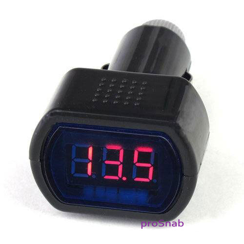

Про ограничения на бортовой сети - так-то оно может и так, но я забираю питание с клемм АКБ напрямую и если во время работы двигателя померять там вольтметром - будет там 14. Соответственно мне было не нужно, чтобы у меня напряжение скакало потому что я не знал как будет вести себя дешёвый зарядник. А дальше планировалось добавить ещё и ленты, за которые я тоже не был уверен. 100 рублей за самодельный фильтр - недорого и безопасно) А напряжение после этой штуковины "плавает" от 11,5 на незаведённом до 12,2 на полном газу что считаю приемлемым.
Насчёт оригинальных зарядников - я просто скромно напомню о компании Apple, чьим потребителем я слава богу не являюсь, которая хитрым способом защищала свои провода чтобы их не скопировали китайцы. Платить больше или нет за одну и ту же схему - решать каждому. Но именно потому что я в любом случае собирался ставить свой стабилизатор, я не стал платить больше и взял самый дешевый зарядник. Когда буду перелопачивать свою нубскую проводку - возьму что-то понадёжней, ибо надёжность это то что меня в нём хоть как-то беспокоит.
Проще говоря я ставлю 1 стабилизатор для всех потребителей с небольшим током (суммарно до 3 ампер 12 вольт) и не парюсь есть там в конкретном потребителе стабилизатор или нет.
