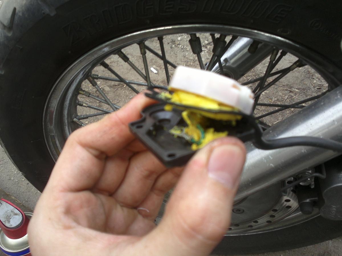

Влез я сегодня в датчик, разобрал, воду вытер, ржавчину почти полностью удалил. Когда собирал, резиновую прокладку слегка смазал литолом. Шестрня и шайба целы, всё крутится. Промазал механизм литолом когда собирал. Собрал, поставил колесо и... чуда не произошло, спидометр мёртв, иногда оживает. Неужели датчик менять теперь? Или какой контакт нужно зачистить? Или феном сушить надо? Я просто в электрике ноль, поэтому туплю :(
P.S. Что это за желтая субстанция, похожая на пасту на фото? Может её тоже нужно было удалить? Извините за качество фото)

смазка водоотталкивающая... можно литолом заменить

Ну что ж, поздравьте меня! Я победил спидометр!
Нашёл хороший авто-мото сервис, который занимается только японцами, а там - ужасно толковый электрик))) Сняли датчик, несколько дней ожидания и теперь всё работает.

Как сказал мастер, он просто сгнил от времени и воды
