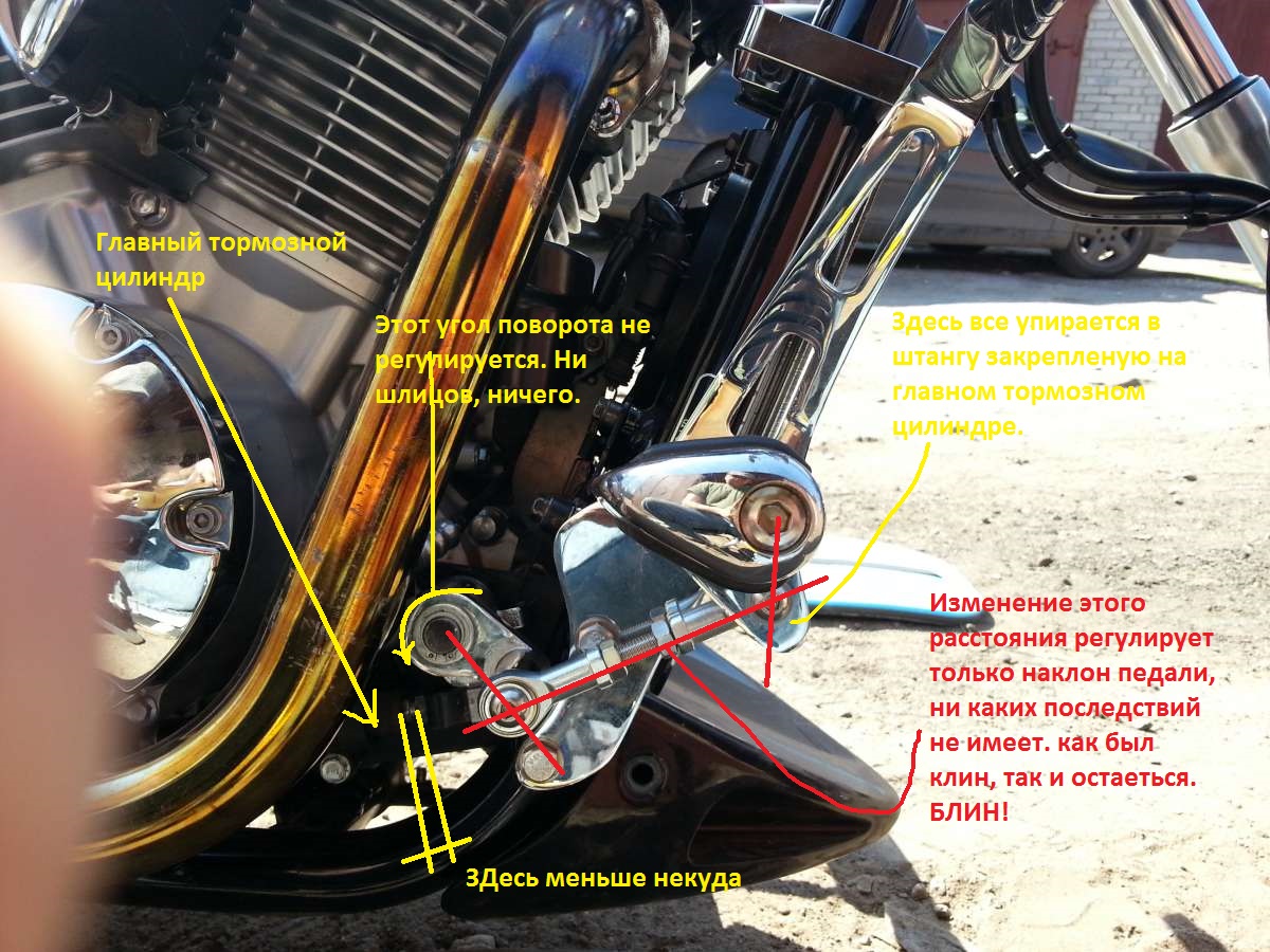

Фьюри с неработающим задним тормозом. Два дня с ключами привели к простому выводу: Хайвей Хок балбесы!
Их Highway Hawk Tech Glide Forward Controls НЕ ПОДХОДЯТ на VT1300CXA (ABS версию), т.к. у нея длиннее мастер цилиндр и получается что точки давления рычагов на одной оси и сие приводит к клину.

Как должны стоять выносы
[img size=700]http://www.furyforums.com/forum/members/5042-hsermgr-albums1086-highway-hawk-forward-controls-picture10344-112-0155.jpg[/img]
Как у меня стояли
Кому не понятно, сравните угол рама-педаль тормоза. (он НЕ настраивается)

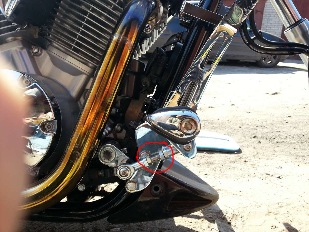

Погоди. что значит "Угол не регулируется"? Разве он не регулируется болтом с двумя контгайками(прямо в центре фотки твоей) [attachment=13528]fury1.jpg[/attachment]

Фиг знает, Володь, но я настроить не смог. Два дня крутил все что можно, система в клин и все тут. Причем в конце концов производитель написал, что он гарантирует работу только на версии без ABS
  • 1 965 сообщений

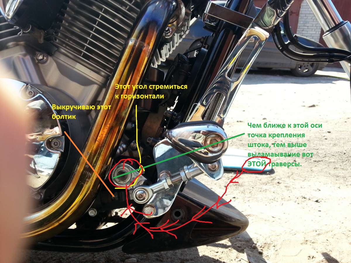

Ты прав, в том ключе, что я некорректно выразился. Конечно сам угол педаль/рама регулируется. Но вот в том диапазоне регулировок, который есть у штанги мастерцилиндра нифига не меняется. [attachment=13533]20140420_150459_2014-04-22.jpg[/attachment] В любом положении педали, нажатие приводит к "выламыванию" оси траверсы, в которую втыкается шток мастерцилиндра :angry: :angry: :angry: :angry: :angry:

А на самом штоке тормозного цилиндра регулировки нет? Где зазор меньше некуда. Там вроде болтик. Ну и выкрути его совсем.
  • 1 965 сообщений

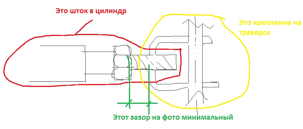

конечно там есть регулировка. На фото болт максимально вкручен. Это хоть как то дает двигаться педали [attachment=13534]20140420_150459_2014-04-22-2.jpg[/attachment]

  • 1 438 сообщений
ты не понял. выкрути его совсем и на полку (карман) положи. или закрути до конца и шляпку болта сточи до минимума. Увеличится зазор. Если при полном закручивании болт упирается, укороти резьбу. не получится отрегулировать поставишь новый болт и все.

Лех, извини, не понял твою мысль совершенно. Там нет болта, одна монолитная железка, вроде бы [attachment=13535]1111.jpg[/attachment]

  • 1 438 сообщений
Это я не разобрался..... Тогда только тюнинх и болгаринг. Можно обойтись малой кровью но на пальцах мысль передать не смогу.
